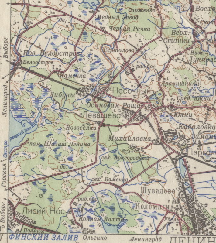

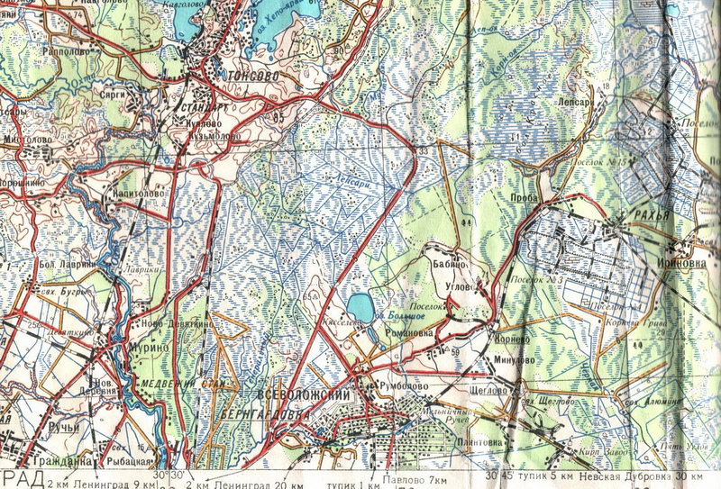

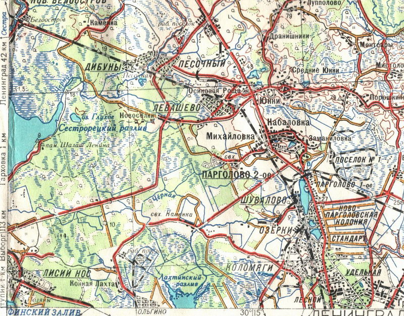

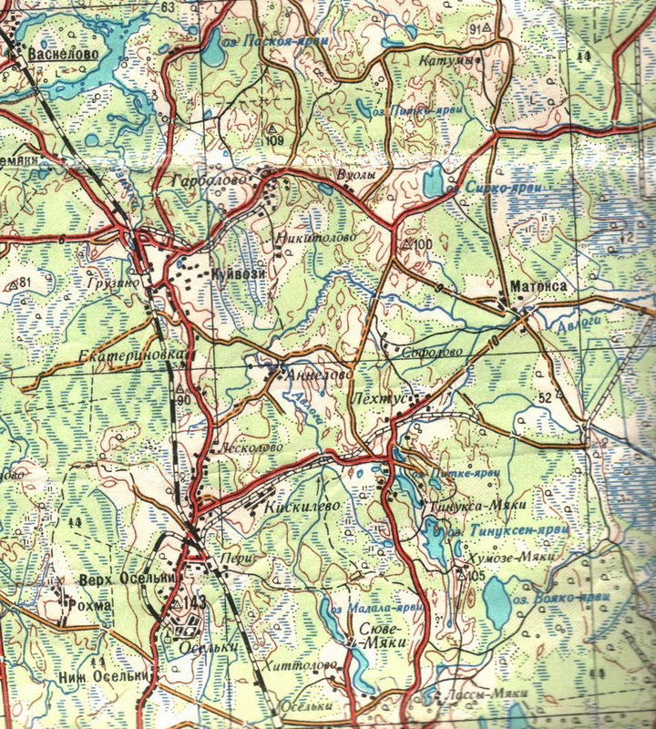

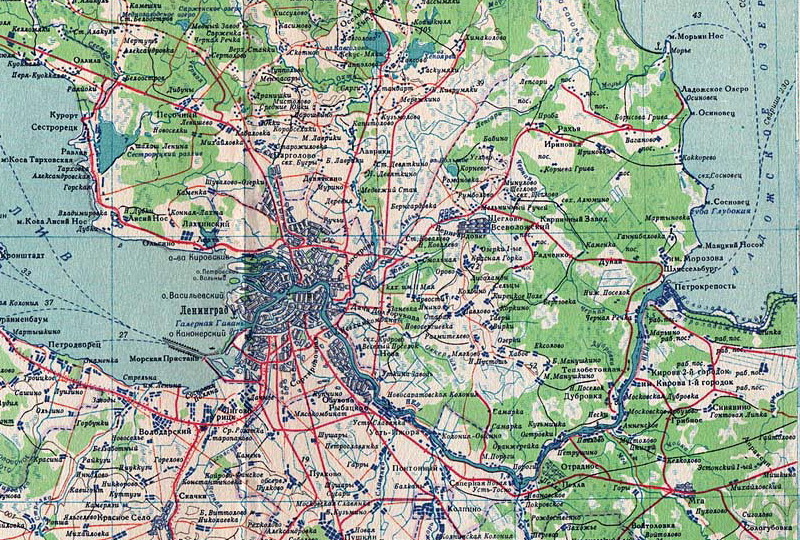

ПаВлиН писал(а) ср, 15 мая 2013 22:47
Листва повылезала - активные поиски на местности откладываются до осени.
Выкладываю обещанное - фрагменты интересующих районов на картах начала 50-х годов.
Карта "Приозерск - 7", 1953 год (сканировал не все, а только интересующие меня районы; оригинал есть, но тщательно закопался среди прочих бумаг, пока не нашел)
index.php?t=getfile&id=21618&private=0
index.php?t=getfile&id=21619&private=0
index.php?t=getfile&id=21620&private=0
Карта "Приозерск", 1957 год, но составлена в 1954 году (есть и полный скан, и оригинал):
index.php?t=getfile&id=21621&private=0
index.php?t=getfile&id=21622&private=0
  • Вложение: PRIOZ_03.jpg
    (Размер: 245.59KB, Загружено 1473 раза)
  • Вложение: PRIOZ_04.jpg
    (Размер: 223.32KB, Загружено 1503 раза)
  • Вложение: PRIOZ_05.jpg
    (Размер: 265.04KB, Загружено 1438 раз)
  • Вложение: PRIOZ_01.jpg
    (Размер: 140.31KB, Загружено 1501 раз)
  • Вложение: PRIOZ_02.jpg
    (Размер: 186.01KB, Загружено 1384 раза)

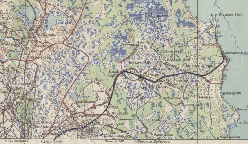

Еще один интересный фрагмент карты "Окрестности Ленинграда 1947 год" (ее выкладывали на "Окрестностях Петербурга":
index.php?t=getfile&id=21624&private=0
Что за железная дорога от Малых Порогов на север нарисовалась? И была ли ветка от Курорта к Выборгской ж/д по западному берегу реки Сестры?
[Обновления: вт, 02 июля 2013 23:58]
Re: Огневые позиции ж.д. артиллерии в Ленинграде 1941-44 [сообщение #45386 является ответом на сообщение #44285] ср, 03 июля 2013 08:47 Переход к предыдущему сообщенияПереход к следующему сообщения
Доброволец
Сообщений: 525
От Малых порогов на Неве на север - узкоколейная линия торфопредприятия Самарка. Существовала в 1930-е годы.
Линия по северному бурегу реки Сестры к Белоострову - это старая трасса Сестрорецкой ж.д. постройки примерно 1871 г. Дорога была разобрана еще в 19 веке. Затем в Первую мировую войну восстановлена. Окончтельно закрыта после 1918 года в связи с тем , что была перерезана границей между РФ и Финляндией. К моменту издания карты не существовала.
