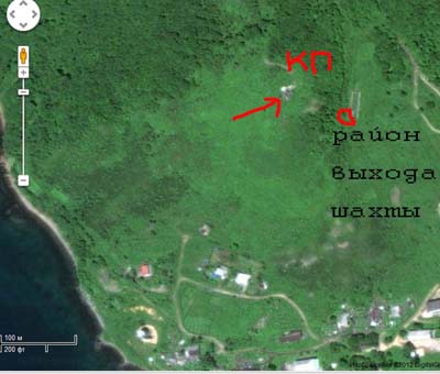

Может знает кто-нибудь ответ на мой вопрос:
Между КП 901 батареи и самими орудийными блоками существует подземный ход?
На самом КП шахта вниз завалена мусором, а снизу (на Старке) подземный ход затоплен в сторону дальномера.
Нигде не могу найти данную информацию, одни рассказы противоречат другим.
Как лучше поступить, занырнуть снизу, или расчистить шахту сверху?
Спасибо заранее за ответы)
Нирять нужно сюда:
http://s57.radikal.ru/i158/1211/39/a2d0e780020f.jpg
...или, если я не прав и ход не существует, то что там, под водой?

Нет, подземный ход между огневой позицией и КП на 901 батарее отсутствует. Слишком большая длина - около километра и очень неудачные условия проходки - низина, в которых организовать естественный дренаж было бы или очень тяжело или вовсе невозможно. Поэтому кабель от ОП до КП прокладывался по траншее.
Для большей части трассировки кабеля это полагалось безопасным, т. к. случайные попадания в него на большом пространстве будут крайне маловероятны.
Но сам КП (поскольку расположен на вершине горы) и огневая позиция (выдающая свое положение выстрелами) - являются объектами, которые в боевой обстановке будут интенсивно обстреливаться. Поэтому вероятность поражения кабеля связи в непосредственной от них близи гораздо выше. Потому-то здесь и присутствуют короткие участки потерн, выводящие кабель из некоторой условно принятой зоны вероятного поражения.
Эти потерны длиной до 100 м каждая оканчиваются тупиками и какими-нибудь колодцами.
...Кстати, на КП Ворошиловской батареи весь этот комплекс легко доступен для осмотра. По крайней мере так было несколько лет назад...

Как уже было озвучено, между КП батареи и огневой позицией подземного сообщения нет. Что касается КП, то здесь шахта вниз идет как минимум двумя уступами с коротким участком потерны между ними. Когда-то давно (очень давно) в этой шахте был нормальный скоб-трап. Сам слазил только в первый участок шахты и короткую потерну, следующий участок шахты был уже затоплен водой. Но вероятно, ситуация разная по степени дождей. По всей видимости в своей нижней части шахта продлевается потерной, наверное действительно до 100 м. У подножья сопки в направлении батареи имеется выход наружу - также в виде шахты. Он находился в районе развалин одноэтажного здания.
На изображенном фото на г. Попова - не КП батареи, а выносной пост ГБД Ворошиловской батареи.
КП находится на южном отроге сопки прямо над Рыбозаводом.
