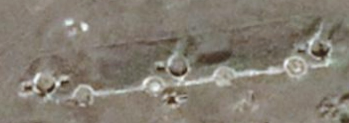

Батарея №28 это эта батарея?
index.php?t=getfile&id=35945&private=0
https:// www.gazeta-chi.ru/obshestvo/k-80-letiyu-oborony-ak-mecheti-n ovye-fakty-muzhestva
https:// www.gazeta-chi.ru/obshestvo/k-80-letiyu-oborony-ak-mecheti-n ovye-fakty-muzhestva11196
  • Вложение: AkMechet.jpg
    (Размер: 31.79KB, Загружено 144 раза)
Re: 130-мм/55 пушка [сообщение #65968 является ответом на сообщение #65967] сб, 18 апреля 2026 23:35 Переход к предыдущему сообщенияПереход к следующему сообщения
Гальванеръ
Сообщений: 511
VT_Рига писал(а) сб, 18 апреля 2026 21:27
БС-28 (три 152/45) - это три отдельных КРУГЛЫХ гнезда на приведенном Вами спутниковом снимке (и снимках в приведенных Вами статьях). В 1944 г. они были переделаны под американские 127-мм пушки.
А сплошной бруствер с четырьмя ПОЛУкруглыми гнездами на этом же снимке - это существовавшая до неё на этом месте "безымянная" четырехорудийная 130/55 батарея:
