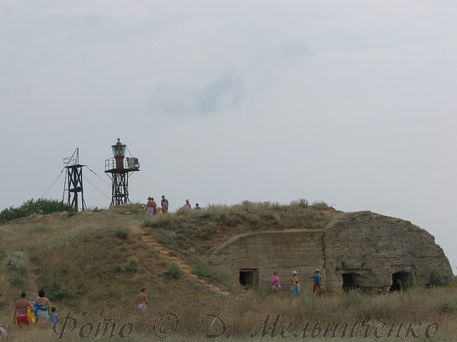

"Главный вход" в комплекс опытовых построек. Сверху сейчас расположен автоматический маяк. Остров в настоящее время оккупирован археологами, бдительная охрана следит, чтобы приезжающие посетители передвигались в пределах натянутых верёвочек, а в силу того, что отпускной сезон был в разгаре, избавиться от отдыхающих в кадре было весьма сложно. Остров используется как туристический объект - каких-то других значительных достопримечательностей в округе нет, и людей везут сюда. Стоимость экскурсионного обслуживания, кстати, весьма демократичная - 10 грн. для взрослого, 5 грн. для ребёнка. Добраться до острова можно разными способами за разные деньги, в среднем около 50 грн. Ну это так, отступление о порядках...

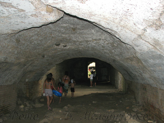

Интересная особенность конструкции. Стены частично из кирпича, кирпичная кладка даже не доходит до пят сводов. Дальше уже идёт бетон в различных вариациях: с армированием, без и т.д.

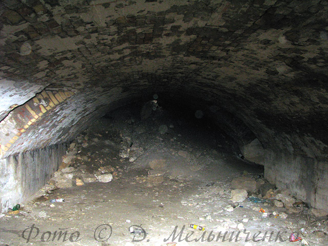

Как я понял со слов побывавших, от входа идёт длинная прямая центральная галерея (на снимке), от которой отходят вправо и влево помещения разного размера, построенные, видимо, для испытания различных конструкций перекрытий. Центральная же галерея ведёт сначала в один, а затем и в другой каземат, над которыми монтировались предназначенные для опытов башни - завода Коккериль на две 155-мм пушки и завода Сен-Шамон на две 75-мм пушки.

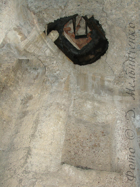

Остатки одной из башен, вид снизу. Собственно, это почти всё, что осталось от башенных конструкций и что можно потрогать.

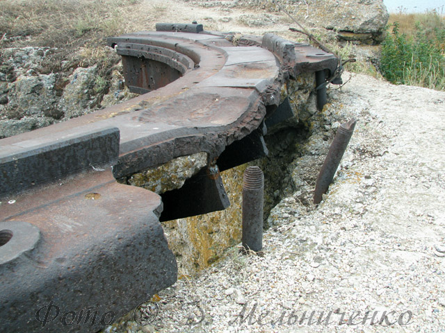

То же самое, т.е. фрагмент кольцевой конструкции, внутри которой вращалась башня. Вид сверху. Судя по размеру, это остатки более крупной башни бельгийского завода Коккериль. Слева внизу виден выход центральной галереи.

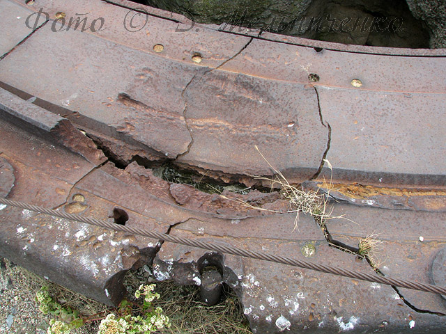

Фрагмент конструкции сорван со своих анкеров, имеет следы многочисленных попаданий, сколы, сквозные трещины, но как-то ещё держится...

Будешь смеяться, но похоже в 1912 г. там испытывали все типы имевшихся сооружений, в том числе как-то усиленные кирпичные. Параллельно центральной галерее, справа от неё проходит ещё одна, назовём её правая. Если не ошибаюсь, фото из неё. Стены бетонные, своды кирпичные.

Интересно, можно ли по тому фрагменту металлического обода диаметр кольца определить?
Можно. Только заранее заказывать надо было ))) Теперь разве что при следующем набеге. Две рулетки, угольник и теорема Пифагора это вполне помогут сделать.

Предполагалось воспользоваться свойством хорд, что радиус, проходящий через середину хорды, пересекает её под прямым углом, и две рулетки следует понимать, как два отсчёта: сама хорда и расстояние от её середины до дуги окружности. Можно ограничиться одной рулеткой и верёвочкой. Razz
