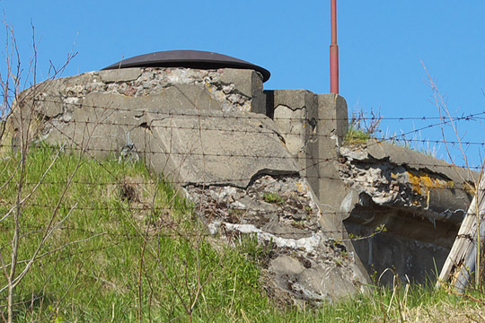

Тогда у меня ещё вопрос. Грибок на минной станции -
index.php?t=getfile&id=13778&private=0
- он запроектирован в 1903 г. и построен одновременно со станцией в 1905 г., так? Чего там в документах говорится? Он по своей конструкции идентичен грибкам на Николае?

Грибок на минной станции поставили в 1905 г.
Он похож на будки с Николая Шанца, но не идентичен. Здесь на минной станции будка снизу укорочена, на Шанце же она в рост человека. И пропорции вроде другие.
Документов по нему пока не видел, кроме отчетного чертежа ИУ за 1905 г., откуда и знаю о его постройке в этом году.
Поскольку Строительство к этой станции отношения не имело, то она в его документах и не упомянута, а до дел ИУ я пока не добрался. Но это все равно потребуется, поскольку ИУ на Милютине еще занималось работами, а там помимо двух 57-мм позиций и правофланговой пристройки еще и дальномерный павильон строился, о котором я пока ничего не имею.

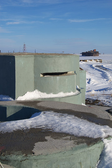

Это тут что ли?
index.php?t=getfile&id=14084&private=0
Дырка эвон видна перед КП... Есть ещё парочка столь же невнятных снимков. А я всё гадал, и чего там должно было стоять??? Smile

Re: Броневые будки на береговых батареях [сообщение #32875 является ответом на сообщение #32868] пт, 28 октября 2011 12:08 Переход к предыдущему сообщенияПереход к следующему сообщения
А я не знаю... Razz
Но очень похоже. Скорей всего, так оно и есть.
Сергей говорил, что на Александре Шанце тоже есть такие гнезда на флангах, но посты в них отсутствуют. Но по Александру-то уже есть информация - "вчерне" в 1908 г. они там были установлены.
Так что вопрос, уверен, решен, но для утверждения осталось соблюсти формальность.
Smile
