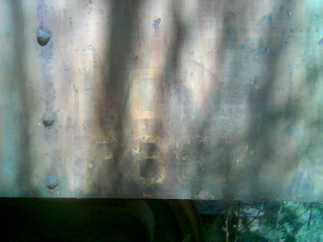

Re: Железным дорожникам [сообщение #18262 является ответом на сообщение #17856] пн, 12 апреля 2010 19:09 Переход к предыдущему сообщенияПереход к следующему сообщения
На броневагоне под краской прочел: тара 47 т(тонн) СТ 3-й ОК В.Р.З. 54г
6687
колесные тележки,тоже,1954 года.

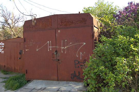

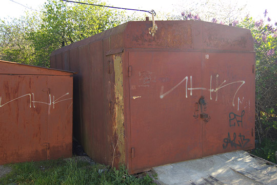

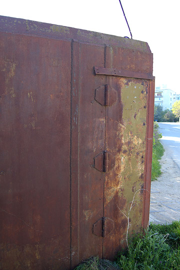

Re: Железным дорожникам [сообщение #18873 является ответом на сообщение #17813] вс, 02 мая 2010 21:51 Переход к предыдущему сообщенияПереход к предыдущему сообщения
Александров писал(а) чт, 01 апреля 2010 01:01
Милости просим в наш чудный город Smile
Большое спасибо коллеге Александрову, что он любезно показал сохранившийся гаражик. Вот, севастопольский "полувагон":
index.php?t=getfile&id=7730&private=0
index.php?t=getfile&id=7731&private=0
В смысле от вагона половинка осталась... Толщина стенок 20 мм. Интересная особенность конструкции: плиты по бортам расположены не горизонтально, а вертикально и соединены электросваркой с дополнительными накладками по швам. Заклёпки присутствуют, но их гораздо меньше, чем в вагоне коллеги Батарейца. И навесы гораздо более другие...
