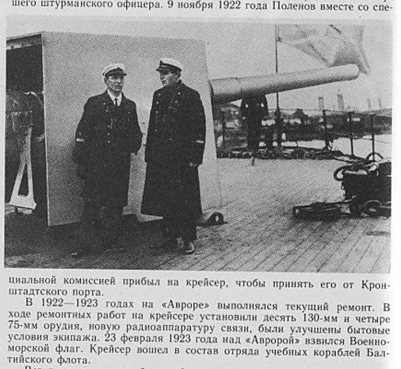

Re: Аврора, крейсер [сообщение #23296 является ответом на сообщение #23294] сб, 09 октября 2010 20:44 Переход к предыдущему сообщенияПереход к следующему сообщения
Из книги: В.Н.Буров В.Е.Юхнин «Крейсер «Аврора». На втором снимке, орудия ещё не поставили.

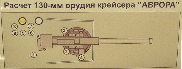

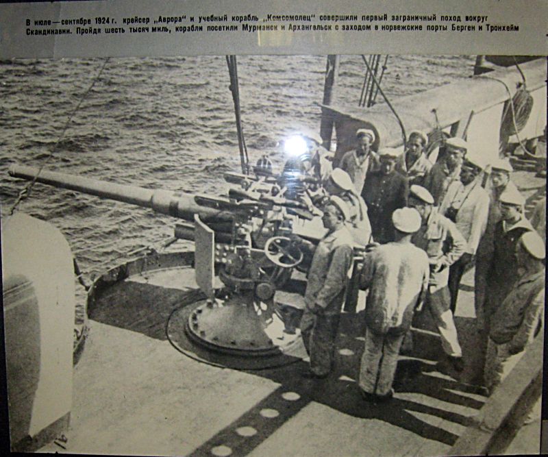

Re: Аврора, крейсер [сообщение #23308 является ответом на сообщение #23299] вс, 10 октября 2010 09:17 Переход к предыдущему сообщенияПереход к следующему сообщения
Из той же книги и из музея "Авроры".

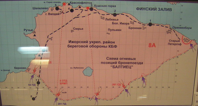

Re: Аврора, крейсер [сообщение #23314 является ответом на сообщение #23309] вс, 10 октября 2010 10:08 Переход к предыдущему сообщенияПереход к предыдущему сообщения
В музее "Авроры" два с половиной года назад был стенд про "Балтиец" и кормовое орудие:
