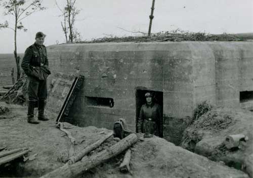

Два фото из фотоальбома солдата вермахта, сделаны судя по подписи возле Киева. Прошу помощи в определении, что за объект на фото, который они осматривают. Пулеметный ДОТ? Интересует вся возможная информация.
Спасибо!

КИУР, ДОТ №186, тип М1. Дополнительная амбразура в сквознике - видна в кадре под барельефом со звездой. Любили немцы сниматься рядом с ним, так как стоит прямо возле шоссе.
Музеефицирован.

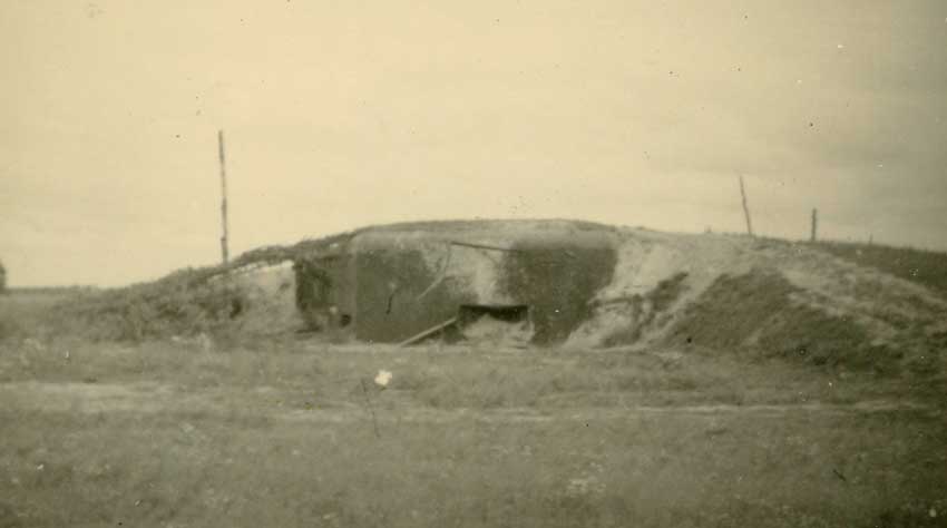

Спасибо большое! И еще из этого же альбома фото, можно идентифицировать этот дот?

Орудийно-пулемётный ДОТ на линии Молотова, Владимир-Волынский УР, узел обороны №1, ОП "Устилуг". Недавно опознали по характерному попаданию над амбразурой с "росчерками" от осколков.
Современное состояние:
http://io.ua/24995277m.jpg
