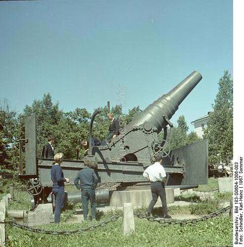

Немецкий "шпион" по имени Karl-Heinz Schindler побывал там в далеком 1967 году и оставил хорошее цветное фото (жаль, что с мортирой - только одно):
index.php?t=getfile&id=21678&private=0
Бундесархив, 183-G0604-1006-003, "Vor dem Heimatmuseum in Jushno-Sachalinsk steht dieser "Kanonenveteran" aus dem russisch-japanischen Krieg. Damals annektierte Japan den südlichen Teil von Sachalin. Heute legt nur noch eine Kanone Zeugnis von der Annexion ab.", Южно-Сахалинск, лето 1967 года.
По ключевым словам "Insel Sachalin" можно найти еще несколько его фото, сделанных на острове летом 1967 года...
Вопрос - а что за ствол или даже стволы лежали в 67-ом за орудием?

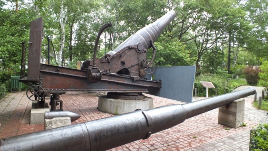

Ствол от Кане 152мм, он и сейчас там с другой стороны лежит. Был привезен японцами из Порт-Артура и поставлен в качестве памятника.index.php?t=getfile&id=21683&private=0index.php?t=getfile&id=21684&private=0
