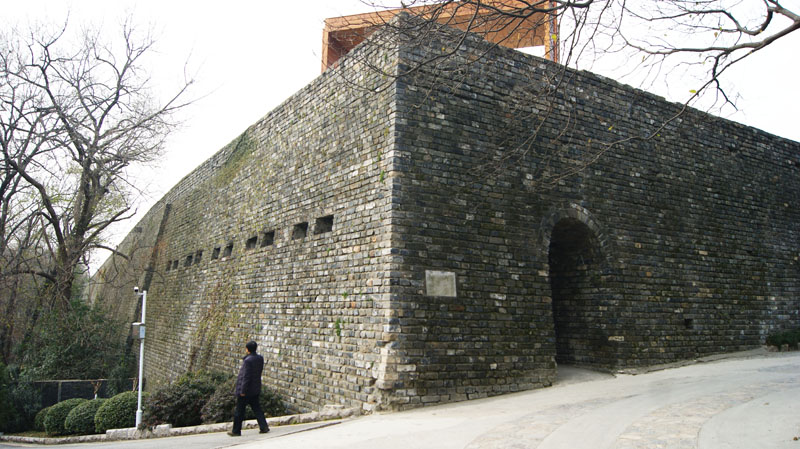

Начну с крепостной стены города Нанкина. Это довольно известный туристический объект, позиционируемый как самая длинная из сохранившихся городских стен в мире. Крепостная стена имеет общую длину 34 км, прикрывает городскую застройку Нанкина общей площадью 55 кв.км. Стена имеет довольно внушительные параметры - высоту от 12 метров и выше, ширину 6-8 м. В стене за период династий Мин и Цин было построено 18 ворот. В период последней правящей династии Цин большинство ворот Нанкина были перестроены и выполняли скорее роль КПП, нежели действительно оборонительных сооружений. Сама стена также не имеет каких-либо явных выступов - башен помимо ворот, что несколько необычно. Проходя вдоль такой длинной стены понимаешь, что подходы к ней фланкированы слабо. Правда, стена повторяет изгибы рельефа, тем самым, все-таки имеется возможность фланкировать с одних участков стены другие, но только сверху и на довольно большом протяжении, когда действенность огнестрельного оружия снижается.
Тем не менее, в период японо-китайской войны, начавшейся в 1937 г., Нанкин являлся столицей гоминьдановского Китая, и крепостная стена являлась тыловым рубежом обороны города.
index.php?t=getfile&id=30999&private=0
Передовой оборонительный рубеж на схеме являлся уже третьим долговременным рубежом, построенным Китаем на пути между Шанхаем и Нанкином. Соответственно обвод вокруг Нанкина - четвертым, в который в качестве тылового рубежа и входила городская стена Нанкина.
С северо-восточной части стены расположено крупное озеро Сюаньву (Xuanwu), которое сейчас превращено в зону отдыха. В расположенном за озером участке стены удалось обнаружить интересные участки, показывающие приспособление ее к обороне, или это было сделано в 1937 г. в ожидании нападения японцев, или в 1949 г. в ожидании Гоминьданом атак Народно-освободительной армии Китая.
Приспособление стены к обороне подразумевало устройство в ней участков с амбразурами, скорее всего для ведения огня из винтовок и легких пулеметов.
Наиболее мощный участок из 30 амбразур, устроенный в верхней части стены выглядит следующим образом

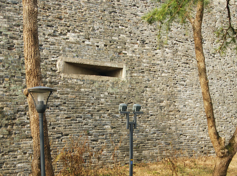

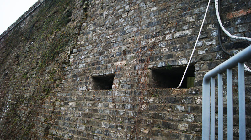

Размеры амбразур примерно 100х40 см, амбразуры очень похожи на амбразуры для ручных пулеметов, устраиваемых в период Великой Отечественной войны в кирпичных стенах города Уссурийска (на тот момент - Ворошилова).
index.php?t=getfile&id=31009&private=0
index.php?t=getfile&id=31005&private=0
Следующий участок похожих амбразур - на этот раз 8 штук, расположен южнее в 500 м. Здесь удалось пройти несколько раз, как вечером, так и днем

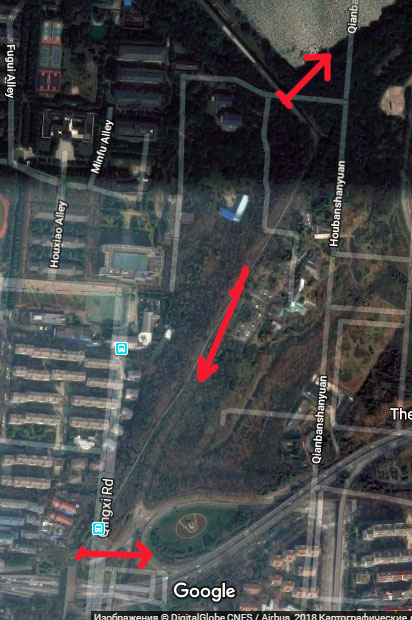

Общая схема этого участка приспособления крепостной стены выглядит следующим образом
index.php?t=getfile&id=31015&private=0
Скорее всего такое плотное расположение амбразур характерно именно для этого участка напротив озера Сюаньву.

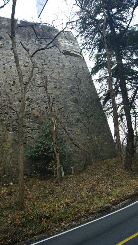

Непосредственно в самом дальнем выступе стены имеется большая амбразура для станкового пулемета, ее видно среди веток.
index.php?t=getfile&id=31025&private=0
index.php?t=getfile&id=31026&private=0

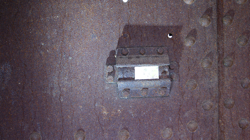

Здесь же недалеко имеется небольшой проход в стене, прикрытый броневыми воротами.
index.php?t=getfile&id=31028&private=0
index.php?t=getfile&id=31029&private=0
В броневых воротах имеются амбразуры как для стрельбы стоя, так и для стрельбы с колена.
index.php?t=getfile&id=31030&private=0
index.php?t=getfile&id=31031&private=0

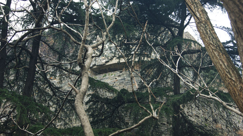

Еще один участок стены, который удалось осмотреть, и в которой расположены амбразуры, начинался в 1 км южнее описанного участка стены у высотки Фугуй.
Осмотренный участок примерной длиной в 1 км, здесь расположены 3 амбразуры для станкового пулемета и несколько амбразур для ручных пулеметов.
index.php?t=getfile&id=31039&private=0
Самой северной является амбразура для станкового пулемета на участке около озера Цяньху (Qianhu), фронтальная по посадке и фланкирующая по сути.
index.php?t=getfile&id=31034&private=0
index.php?t=getfile&id=31035&private=0
index.php?t=getfile&id=31036&private=0
index.php?t=getfile&id=31037&private=0
Амбразура расположена примерно на середине высоты стены, что довольно-таки низко по сравнению с другими амбразурами.

Den_Nik писал(а) чт, 19 апреля 2018 18:35
Каких времён модернизация? Тридцатых или раньше (потому что клёпаное)?

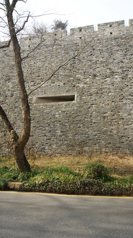

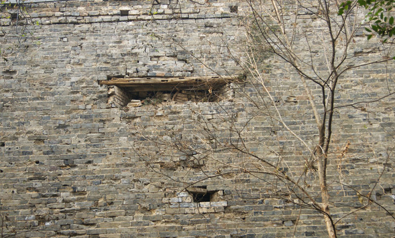

Чуть далее на относительно ровном участке крепостной стены устроена амбразура станкового пулемета для косоприцельного огня в сторону расположенных южнее ворот Чжуншаньмэнь (Zhongshanmen). Эта амбразура также расположена примерно на уровне середины высоты стены.
index.php?t=getfile&id=31040&private=0
index.php?t=getfile&id=31041&private=0
index.php?t=getfile&id=31042&private=0
index.php?t=getfile&id=31043&private=0
Справа от этой амбразуры для обстрела ровного участка стены устроена также фронтальная амбразура для ручного пулемета
