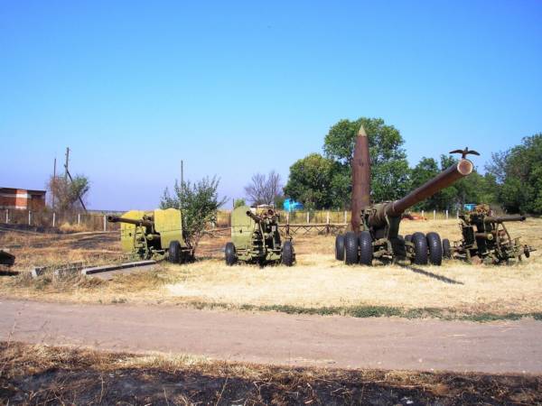

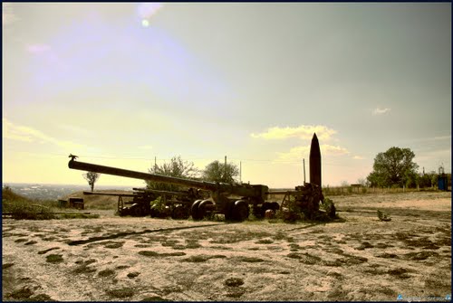

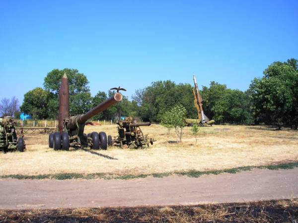

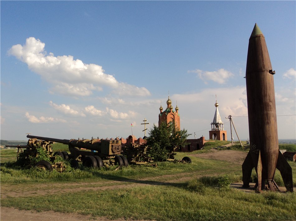

Мемориал Форштадт, г. Армовир, Краснодарский край.
Если правильно определил КСМ-65.
Целая батарея, на некотрых фото три штуки, на некоторых пять.
+ повозка ствола С-72 (?) с какой-то птичкой на стволе.

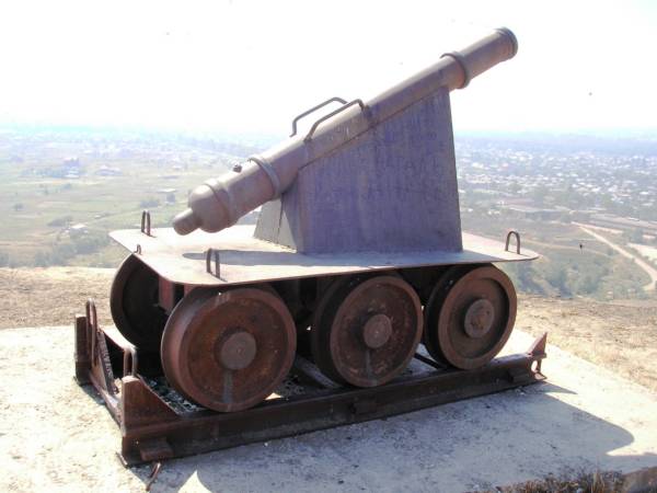

+ вообще странный памятник - непонятно что озачает эта пушка на рельсах...
Фото отсюда: http://86137.ru/fa/47_forshtadt/
index.php?t=getfile&id=27626&private=0
index.php?t=getfile&id=27627&private=0
index.php?t=getfile&id=27628&private=0
index.php?t=getfile&id=27629&private=0
index.php?t=getfile&id=27630&private=0

Re: 130-мм береговая подвижная артустановка СМ-4-1 [сообщение #53869 является ответом на сообщение #49615] вт, 15 марта 2016 15:40 Переход к предыдущему сообщенияПереход к следующему сообщения
Пермяк
Сообщений: 349
1.Точно КСМ? Не КС-19? Три - рядом с пушкой-монстром. А где ещё две?

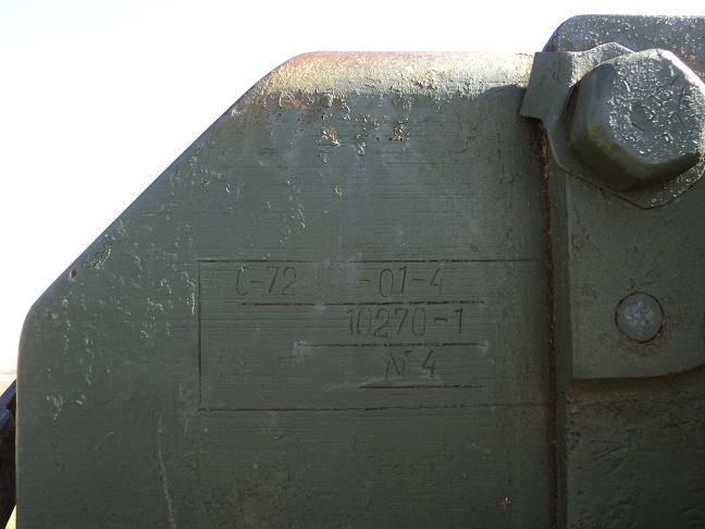

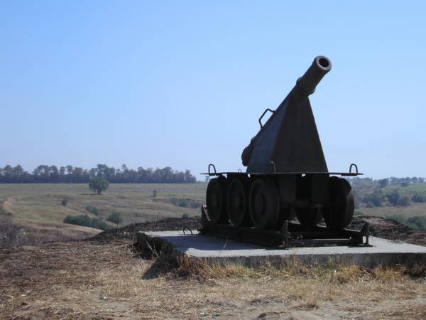

2.Действительно, монстр - ствол пушки С-72 № 4 на повозке. Птичка - такой "оживляж".
3."Пушка" на жд парах - арт-объект. Sad Там есть ещё один такой объект - "ракета".
index.php?t=getfile&id=27631&private=0
index.php?t=getfile&id=27632&private=0

Re: 130-мм береговая подвижная артустановка СМ-4-1 [сообщение #53871 является ответом на сообщение #53869] вт, 15 марта 2016 19:00 Переход к предыдущему сообщенияПереход к следующему сообщения
Пермяк писал(а) вт, 15 марта 2016 15:40
Не точно. По этим фото понять можно?
Здесь пять, две слева, три справа:
karjala писал(а) вт, 15 марта 2016 01:02

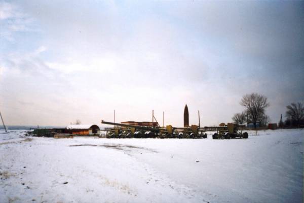

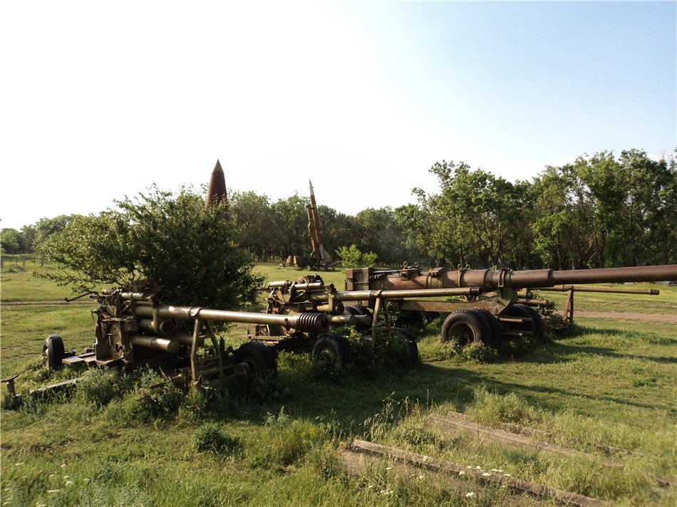

Re: 130-мм береговая подвижная артустановка СМ-4-1 [сообщение #53874 является ответом на сообщение #53871] вт, 15 марта 2016 21:41 Переход к предыдущему сообщенияПереход к следующему сообщения
Пермяк
Сообщений: 349
karjala писал(а) вт, 15 марта 2016 21:00
Нет. Есть другое фото.
index.php?t=getfile&id=27635&private=0
Да.И щиты на месте.
Есть фото, на котором ещё/уже три.
index.php?t=getfile&id=27636&private=0
По идентификации проконсультируюсь у специалистов.

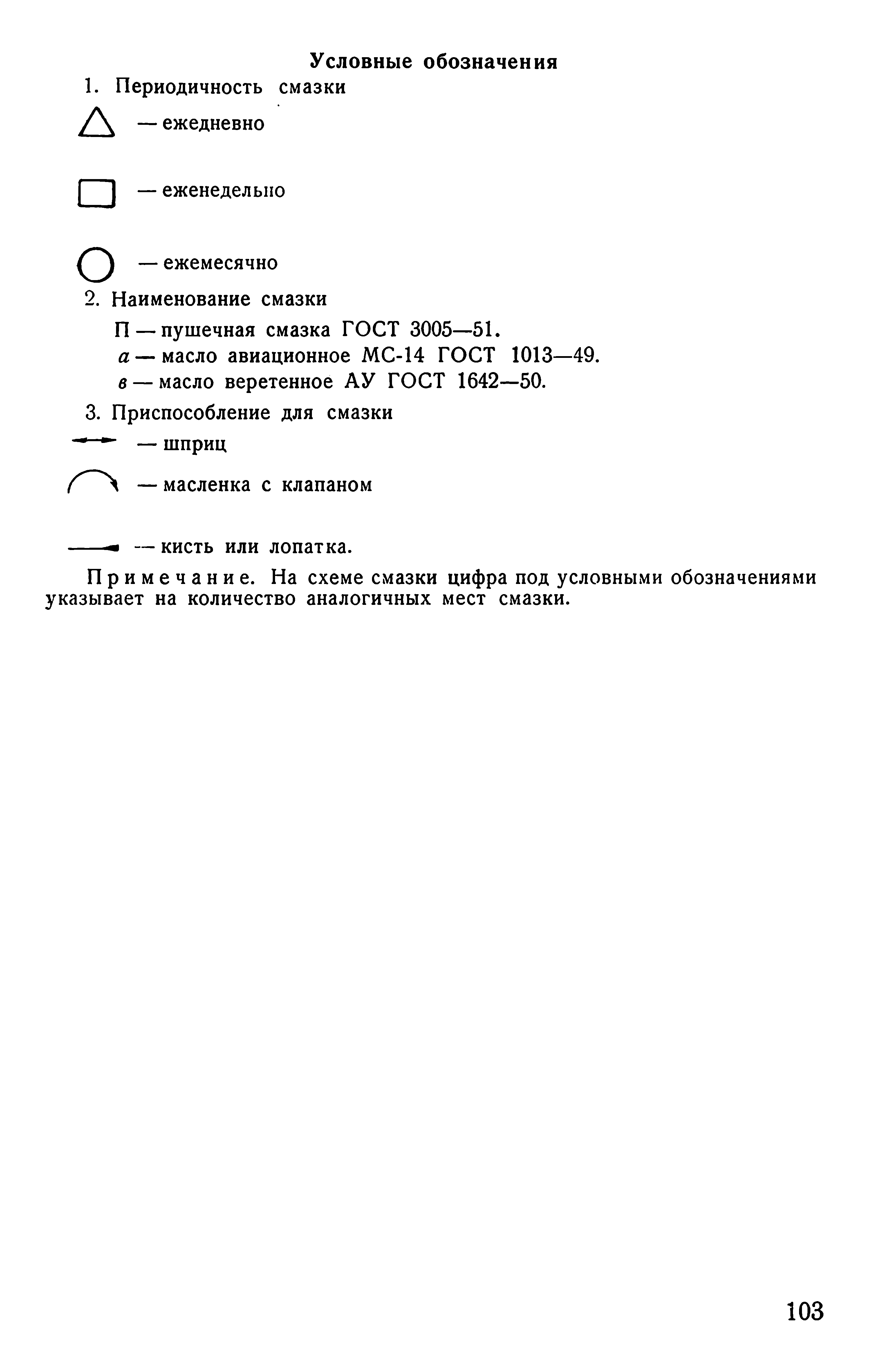

Приветствую фортоведов! Нужна ваша помощь в поиске карты смазки орудия СМ-4-1!! На просторах интернета не могу найти, может у кого есть. Я работник музея "Артиллерийская батарея 714 капитана М.П. Челака" (г.Геленджик), у нас стоит данная артустановка но требуется провести смазку улов и не очень хочется использовать знаменитый "метод тыка". Заранее спасибо.
Re: 130-мм береговая подвижная артустановка СМ-4-1 [сообщение #65869 является ответом на сообщение #65868] пт, 20 марта 2026 12:53 Переход к предыдущему сообщенияПереход к следующему сообщения
О! И давно она у вас?
И что хотите смазывать?
В накатник, насколько помню, заливался Стеол-М, для консервации использовалось пушечное сало.
Можно использовать общепромышленные смазки - солидолы всякие. Стрелять же не будете...
Не знал, что есть такой музей. А родные пушки не планируете вернуть на место?
Re: 130-мм береговая подвижная артустановка СМ-4-1 [сообщение #65870 является ответом на сообщение #49615] пт, 20 марта 2026 13:55 Переход к предыдущему сообщенияПереход к предыдущему сообщения
Можно по аналогии с установкой 2М-3:
- основные детали пушечной смазкой,
- более "утончённые" - авиационное масло,
- редукторы - веретённое масло.
К сожалению не могу вставить PDF...
