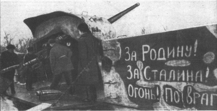

А вот и подтверждение моему предположению по датировке фото:
130-мм железнодорожная установка Б-57 в готовности к открытию огня. Октябрь 1941 г.

Re: 130-мм и 152-мм железнодорожные транспортеры [сообщение #52104 является ответом на сообщение #42549] вс, 15 марта 2015 18:10 Переход к предыдущему сообщенияПереход к следующему сообщения
Только правильно ЮБ-57, кстати так же назывались и №№ батарей ЮБ-57-20 по ЮБ-57-40

Re: 130-мм и 152-мм железнодорожные транспортеры [сообщение #52109 является ответом на сообщение #52100] вс, 15 марта 2015 20:25 Переход к предыдущему сообщенияПереход к следующему сообщения
Пермяк писал(а) вс, 15 марта 2015 12:16
Это фото А.Б.Широкорад использовал ранее в своей книге "Время больших пушек. Битвы за Ленинград и Севастополь" (М., АСТ, 2009 год). Подпись к фото в книге была более объемистая:
"130-мм железнодорожная установка Б-57 в готовности к открытию огня. 130-мм морская пушка устанавливалась на четырехосную платформу. Такие артсистемы использовались только на Ленинградском фронте. Октябрь 1941 г."
[Обновления: вс, 15 марта 2015 20:25]
Re: 130-мм и 152-мм железнодорожные транспортеры [сообщение #52110 является ответом на сообщение #52109] вс, 15 марта 2015 23:33 Переход к предыдущему сообщенияПереход к следующему сообщения
Доброволец
Сообщений: 525
А я вот сомневаюсь, что это октябрь 1941 года. Уже больно листва хороша на деревцах, срубленных для маскировки. В октябре в окрестностях Питера листва уже наполовину, а то и более опадает.
Таким образом, либо это август -начало сентября 1941 года, либо вообще лето 1942 года.

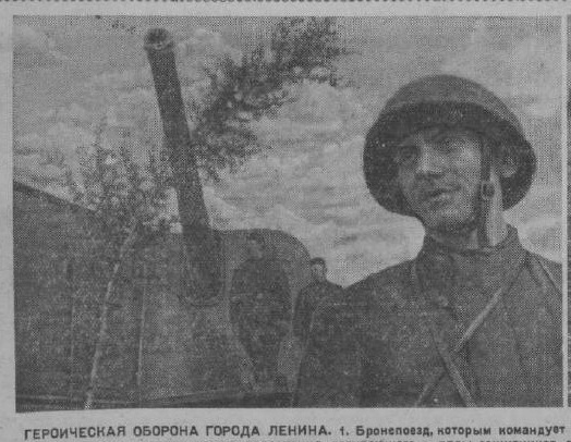

Re: 130-мм и 152-мм железнодорожные транспортеры [сообщение #52117 является ответом на сообщение #52110] пн, 16 марта 2015 20:07 Переход к предыдущему сообщенияПереход к следующему сообщения
Доброволец писал(а) вс, 15 марта 2015 23:33
В газете "Известия" от 19 сентября 1941 появилось вот такое фото:
index.php?t=getfile&id=25711&private=0
Полностью подпись (пришлось обрезать - идет поперек всего листа под блоком разнородных фотографий):
"ГЕРОИЧЕСКАЯ ОБОРОНА ГОРОДА ЛЕНИНА.
1. Бронепоезд, которым командует старший лейтенант т. Торопов; впереди справа - моряк-балтиец т. Юриков, орудие которого подавило огневые точки противника в районе станции П.
Фото специального военного корреспондента "Известий" А.Бродского"
Из той же "фотосессии"? Однозначно не отвечу...
[Обновления: пн, 16 марта 2015 20:09]
Re: 130-мм и 152-мм железнодорожные транспортеры [сообщение #52121 является ответом на сообщение #52100] вт, 17 марта 2015 01:58 Переход к предыдущему сообщенияПереход к следующему сообщения
Пермяк писал(а) вс, 15 марта 2015 10:58
Если предположить, что после передачи 130-мм железнодорожных дивизионов от РККА в ВМФ военнослужащие были переодеты в морскую форму, то снимок можно датировать имхо осенью 1941 г. А по поводу переодевания - заставляли же емнип морскую пехоту переодеваться в общевойсковую форму...
Насчет переодевая - не то время еще было, чтобы об этом думать.
Например 260 ОБМП как получила в 41-м ватные куртки, так и носили их в 44-м с погонами, когда в пехоте их физически уже не было...
Да, октябрь подходящий месяц.
Уже начали переходить на зимнюю форму - отсюда ушанки. Еще сохранилась листва на деревцах для маскировки. Значит снега еще нет.
То что это 41-й год, косвенно наличие обмоток, свойственных кадровой армии. Позже выдвали в большинстве случаев сапоги.
У бойца на заднем плане мне видятся петлицы... Противогазные сумки довоенного образца.

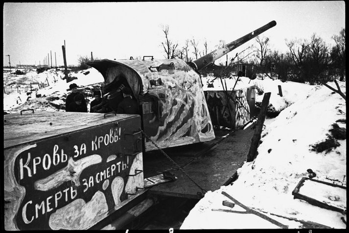

Сошлись у меня вместе два фото 130-мм ЖДАУ. Одно было опубликовано еще в 1944 году, в английском еженедельнике "The War Illustrated" от 17 марта:
index.php?t=getfile&id=30608&private=0
Из подписи следует, что это орудие бронированного поезда, участвовавшего в окончательном освобождении города [Ленинграда].
Второе фото попалось на сайте госкаталог.рф:
index.php?t=getfile&id=30609&private=0
Подписано - A83411 "Дальнобойное орудие" Фото - Г.Калашников. 1944 год.
Судя по темным пятнам под камуфляже на щите - это одно и то же орудие, снятое с двух сторон.

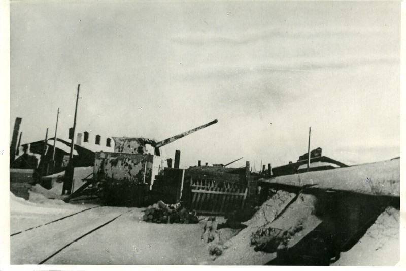

И еще одно фото батареи из двух 130-мм ЖДАУ с госкаталог.рф, сделанное на год раньше:
index.php?t=getfile&id=30610&private=0
5817735 "Морская ж/д батарея Балтийского флота ведет огонь по противнику в дни боев по прорыву блокады Ленинграда" 01.1943 г.
А съемно-переносной штакетник для маскировки нам уже знаком по другим фото Wink
