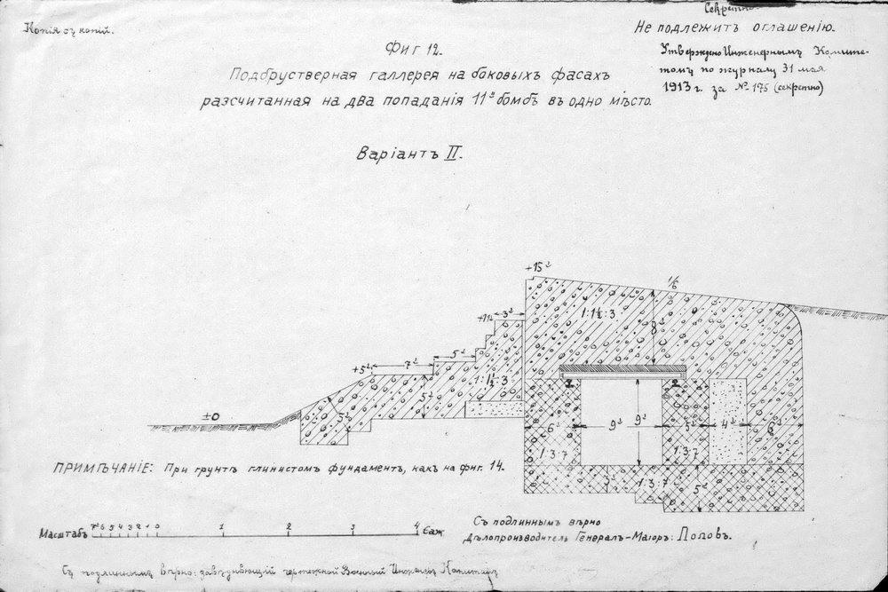

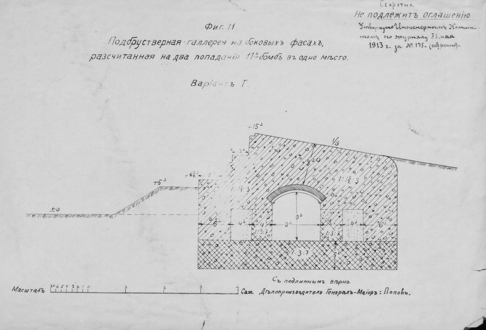

Интересная комбинация подбрустверных галерей - сразу "два в одном". 8 футов (левая галенея) - рассчитано на две 11-дм бомбы в одно место, а 12 футов (правая галерея) - это на сколько попаданий и каким калибром рассчитано?
Вот чертежи "Подбрустверная галлерея на боковыхъ фасаахъ, разсчитанная на два попадания 11" бомбъ в одно место" , утвержденный Инженерным Комитетом по журналу 31 мая 1913 г., варианты 1 и 2.
index.php?t=getfile&id=33867&private=0
index.php?t=getfile&id=33868&private=0
Источник - финский архив digi.narc.f. Оригинал там - синьки (то есть копии с копий с копий Cool ); превратил их в более удобный вид.
[Обновления: ср, 01 декабря 2021 19:17]
