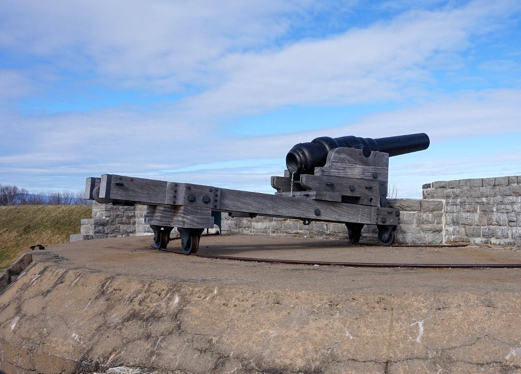

судя по описанию это 110футовые казнозарядные орудия системы Армстронга от которых англичане избавились из за их ненадёжности , заменив кстати на дульнозарядные ... , по дальнобойности они сильно превосходили всё описанное вами , так что с данной позиции могли вести огонь далеко за линию укреплений

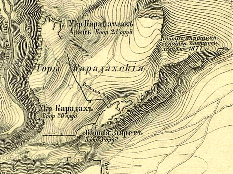

Stas-Vorobiev писал(а) вс, 23 июля 2017 20:30
Да, но в "русском варианте" у него фронт стал со стороны северо-востока. (Так же, как и у форта с двухэтажным промежуточным полукапониром.)
Не пойму, почему ты говоришь про северо-восток, когда форт смотрит на северо-запад?
Чтобы не на пустом месте говорить, вот кусок плана с горизонталями.
index.php?t=getfile&id=30249&private=0
Это английское укрепление смотрело на северо-восток. Состав укрепления по Гиппиусу: "Укрепление это состоит: а) из главного вала, имеющего начертание восходящего, срезанного в вершине острого угла, б) двух придаточных валов, в) возвышенной батареи Зиарет, находящейся в тылу главного вала, г) оборонительной казармы, замыкающей горжу укрепления и д) гласиса, приспособленного к артиллерийской и ружейной оборонам". Араб-табие соединяется с Карадагом длинным ложементом, и как мне представляется, одна из задач Карадага -- фланкировать подходы к этому ложементу и пересекающую его дорогу.
Далее на месте английского укрепления наши строят форт, обращённый на северо-запад -- типовой форт, который удобно в таком положении посадить на местность. Даже не то, чтобы удобно -- он по-другому и не сядет.

Судя по горизонталям, форты на разных уровнях сидят, и с одного вполне возможно другой не видно от слова "совсем". Если они оба держатся, как и промежуток между ними, то это как бы одна линия. Если нижний Араб-табие потерян, а равно и промежуток, то Карадаг оказывается второй лиинией и встречает противника с фронта. Как бы нормальное расположение, и по условиям местности -- вполне, вписали как раз по размеру вершины.

ava писал(а) пн, 24 июля 2017 05:58
Вообще, судя по гугл-земле, нынешний русский форт выше Карадага на 18 метров, и их, в принципе, прекрасно друг с друга видно, просто говорю же, такое "нелинейное" расположение очень необычно. Один форт смотрит фронтом на восток, а второй -- на северо-северо-запад. По логике, Карадаг должен смотреть на восток или северо-восток, но если брать твою версию, то да, не получается.
Насчёт постройки форта. Тут уже возникал вопрос, почему построили только один современный форт, а остальные старые только модернизировали? У меня на этот счёт возникла теория: если это русский форт на месте старого, то его построили, судя по стилю, в 1880-х годах, потому что, видать, в те времена его позиция считалась ключевой; и развернули его сообразно твоим размышлениям. А к Первой мировой стало ясно, что ключевая позиция в этом районе -- старое укрепление Араб, поэтому новейший форт построили именно там, а старому позицию "развернули" и новую бетонную казарму построили в новой горже, которой стал левый фланг бывшего форта.

предположительно вот так выглядела батарея с пушками Армстронга
index.php?t=getfile&id=30255&private=0,
дальнобойность "по горизонтали" 3.5 км , до внешнего обвода менее 2х км
Картинку уменьшил. Ссылка на первоначальную большую: https://upload.wikimedia.org/wikipedia/commons/thumb/8/87/Fo rt_No_1%2C_L%C3%A9vis_-_Canon_Armstrong_02.jpg/2880px-Fort_N o_1%2C_L%C3%A9vis_-_Canon_Armstrong_02.jpg.
