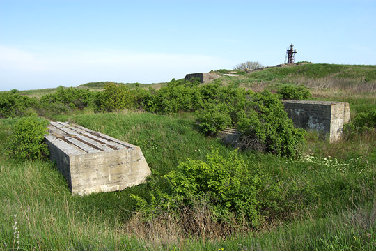

Там в ветке по ссылке фото скатившегося основания, атрибутированного к 11-дм. пушке. Ответственно заявляю. В отчёте, в главе про оргчасть артопытов чётко указывалось - все орудия дублировались, чтобы в случае поломки орудия не прекращать опытов. 11-дм. мортира Шнейдера была дополнена 11-дм. береговой пушкой для которой и было отлито основание.

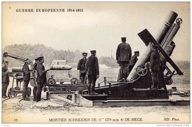

Чёткого названия там нет, просто 11-дм. осадная мортира Шнейдера. Но есть ТТХ. Посмотрю их, на след.неделе смогу представить. Я полагаю, на основе формальной логики, что это такая же мортира, как те, что предполагались к закупке перед ПМВ и которые использовалась еще Красной Армией - существуют их фото времён Гражданской войны.

Да, вот здесь как-бы тоже говорится об известной мортире Шнейдера (фото были и на Фортоведе)

По мортире. Имеется такая вот картинка:
http://img-fotki.yandex.ru/get/6437/2239249.9/0_14303c_ed36a214_XXL.jpg
Циферки по ней из Отчёта:
Калибр...................................11 дм.
Длина всего орудия.......................12 кал.
Длина канала.............................9 1/4 кал.
Вес орудия с замком......................240 пуд.
Вес системы в боевом положении...........910 пуд.
