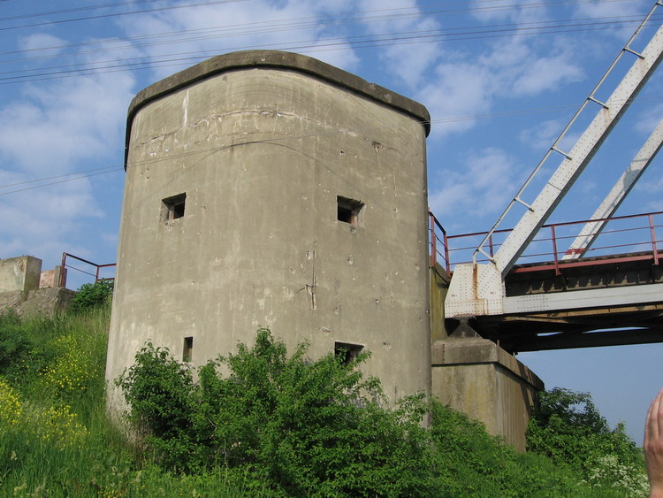

Перейдет по мосту на другой берег Днестра. К иному блокгаузу, полностью железобетонному. Когда его видишь, почему-то вспрминаются фото некоторых блокгаузов КВЖД.
index.php?t=getfile&id=12028&private=0
index.php?t=getfile&id=12029&private=0
index.php?t=getfile&id=12030&private=0
index.php?t=getfile&id=12031&private=0
index.php?t=getfile&id=12032&private=0
Сооружение имеет два этажа, на которых размещены пулеметнык амбразуры и ружейные бойницы (этаж со входом - 1 пулеметная амбразура, 1 ружейная бойница, и, по предположениям, окно, прикрываемое броневой ставней с бойницей; верхний этаж - 3 амбразуры для пулеметов, 3 ружейных бойницы) и подвал - в нем имеется одно окно с броневой ставней. На верху находится позиция для открытой ружейной обороны со сплошным железобетонным бруствером. Ну и наблюдательный бронеколпак выше всех, такой же в точности, как и на первом (левобережном) блокгаузе.

Еще общий вид.Видны две пулеметные амбразуры (одна над другой) и броневая ставня окна подвала.

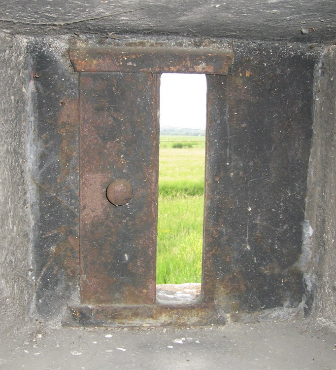

Ружейная бойница с броневой плитой (толщина 15 мм) и броневой заслонкой (толщина 10 мм).
index.php?t=getfile&id=12045&private=0

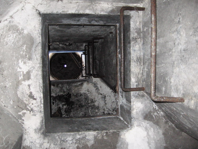

Вид на скоб-трап (темное, круглое вверху - бронеколпак).
index.php?t=getfile&id=12051&private=0

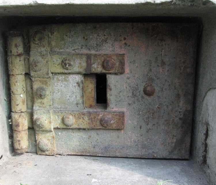

Броневая ставня окна кухни (расположена на первом, входном, этаже). Толщина ставни 15 мм, толщина заслонки - 10 мм. Вид снаружи.
index.php?t=getfile&id=12054&private=0
Вид с обратной стороны.
index.php?t=getfile&id=12055&private=0

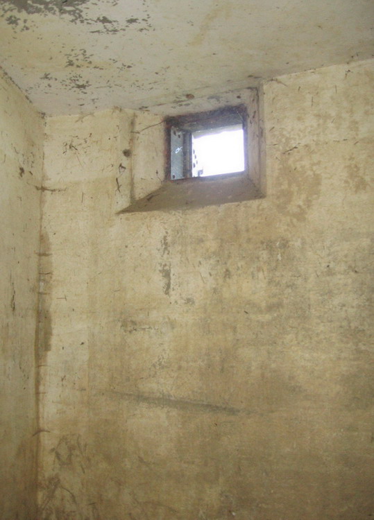

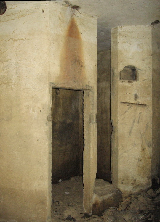

Подвальное помещение. Самое высокое. Если казематы двух иных этажей имеют высоту 2 м, то это имеет высоту 2,75 (и то, померяную не до самого пола, т.к. внизу слой засохшей земли от затоплений).Под потолком - окно с броневой ставней.
index.php?t=getfile&id=12058&private=0

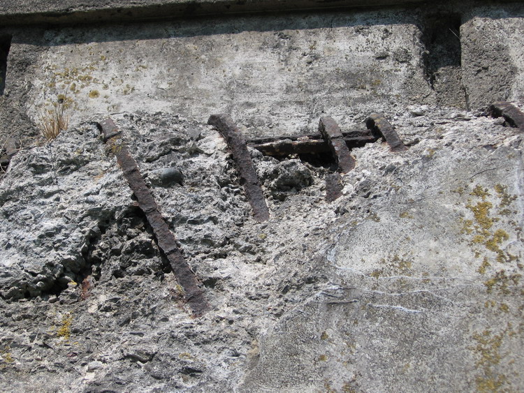

Толщина стен блокгауза и толщина бруствера наверху - 60 см. Толщина междуэтажных перекрытий - 40 см.
Можно сказать, что модернизация левобережного блокгауза (возведение железобетонных частей сооружения) и строительство правобережного блокгауза выполнено в одно время. Об этом говорят и совершенно идентичные пулеметные позиции, и использованная арматура и сетка на внутренней поверхности покрытий, и оформление выступающих за пределы сооружений навесов покрытий. Пулеметные позиции очень похожи на польские, т.ч. на сей момент, по нашим предположениям, модернизация одного блокгауза и строительство другого выполнены польскими военными инженерами.
Арматура:
Правобережный блокгауз
index.php?t=getfile&id=12071&private=0
Левобережный блокгауз
index.php?t=getfile&id=12072&private=0

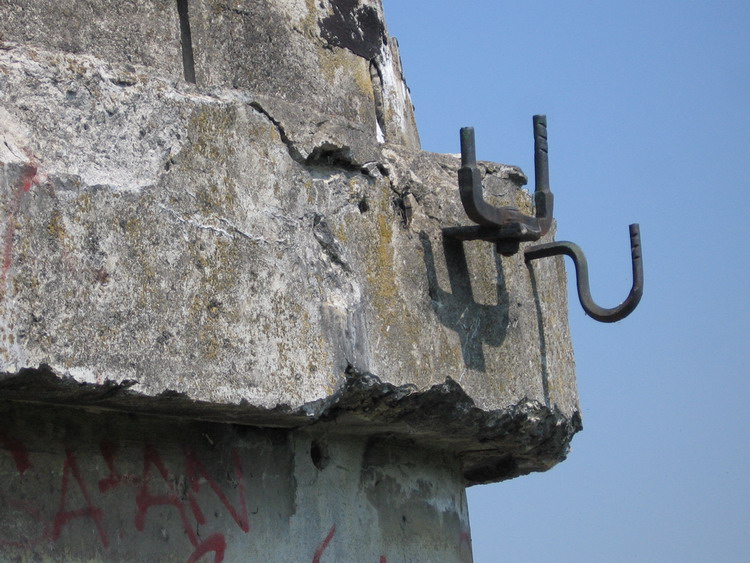

Ввод электропроводов (левобережный блокгауз, в правобережном ввод такой же)
index.php?t=getfile&id=12073&private=0

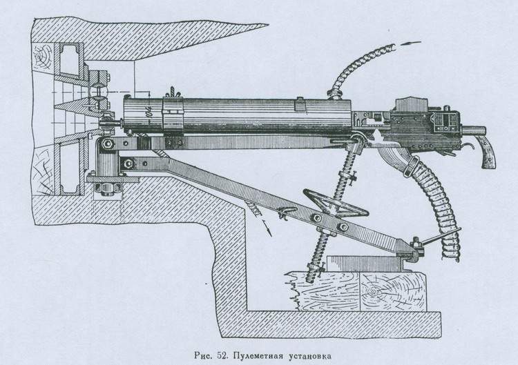

Пулеметный станок
index.php?t=getfile&id=12074&private=0
