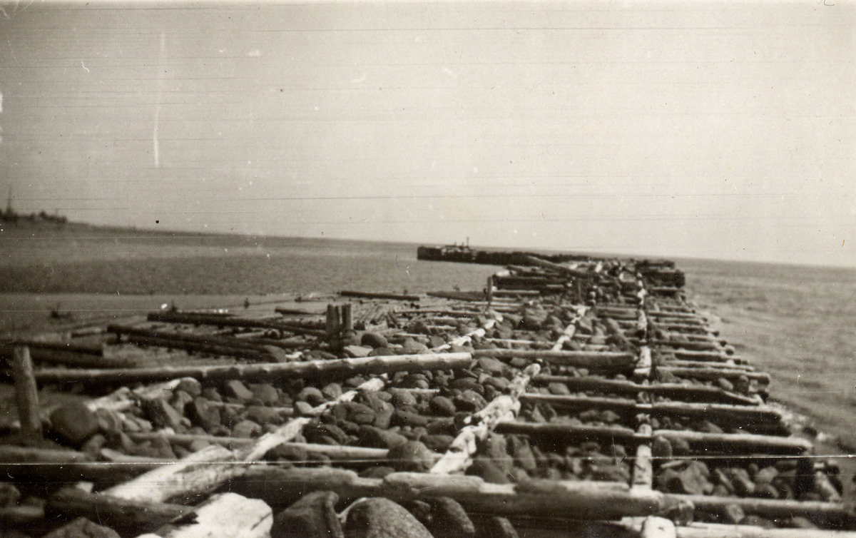

Фото с гаванью хотелось бы увидеть покрупнее и без ватермарок
Для сравнения - две фото гавани форта Ино из финских архивов:
Фото датируется финнами 1922-1924 годами:

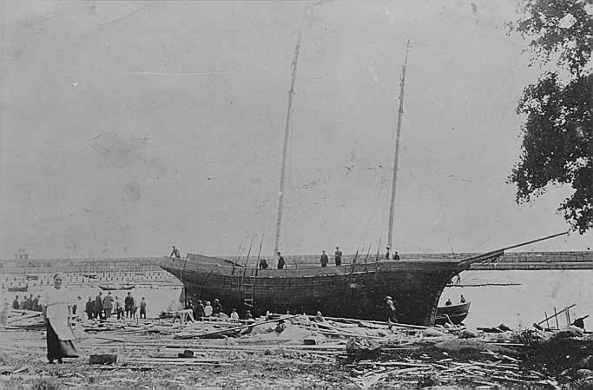

Фото датируется финнами 1925 годом (деревянный настил, отделка и рельсы уже тщательно разобраны):

miall писал(а) ср, 25 октября 2023 23:51Для сравнения - две фото гавани форта Ино из финских архивов:
Спасибо, ранее таких не встречал.
По первому фото. Просто идеально проиллюстрирована конструкция мола, в частности, его "трехчастное" деление по высоте: ряжевое тело мола, по которому проложен ЖД путь, такая же ряжевая защитная стенка от волн со стороны моря и дополнительный дощатый парапет в самом верху. Этот парапет появился в дополнение к первоначальному проекту гавани. Очевидно, первое же время эксплуатации гавани после ее постройки выявило недостаточную высоту ряжевой стенки, во время бурь брызги от волн перехлестывали через нее и поливали рабочую площадку мола. Поэтому поверх стенки и построили дополнительный дощатый парапет.
Еще одна интересная деталь: на заднем плане, довольно далеко, виден карман для разгрузки барж. Над ним сразу при постройке гавани, т. е. в 1910 году, был сооружен неподвижный П-образный кран. Странно, что его нет на фото. Возможно, кран разобрали финские военные или рабочие шведской компании, которая после ухода наших занималась утилизацией железного имущества на территории форта. Странно также, что в гавани нет ни одного судна...
Насчет второго фото. Уве Энквист писал в своей статье для книги по Ино, что военные при подрыве форта хотели также уничтожить и гавань, но местные жители добились того, чтобы гавань оставили им для гражданских целей. Но наводнением 1924 года дамба гавани была полностью разрушена. Все это хорошо согласуются с приведенными датировками к фото с финских сайтов. Так что, видимо, на втором фото -- результат разрушения, а вовсе не разборки.
