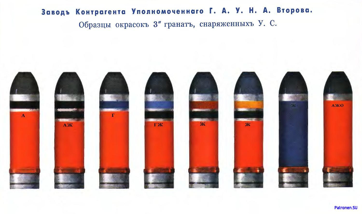

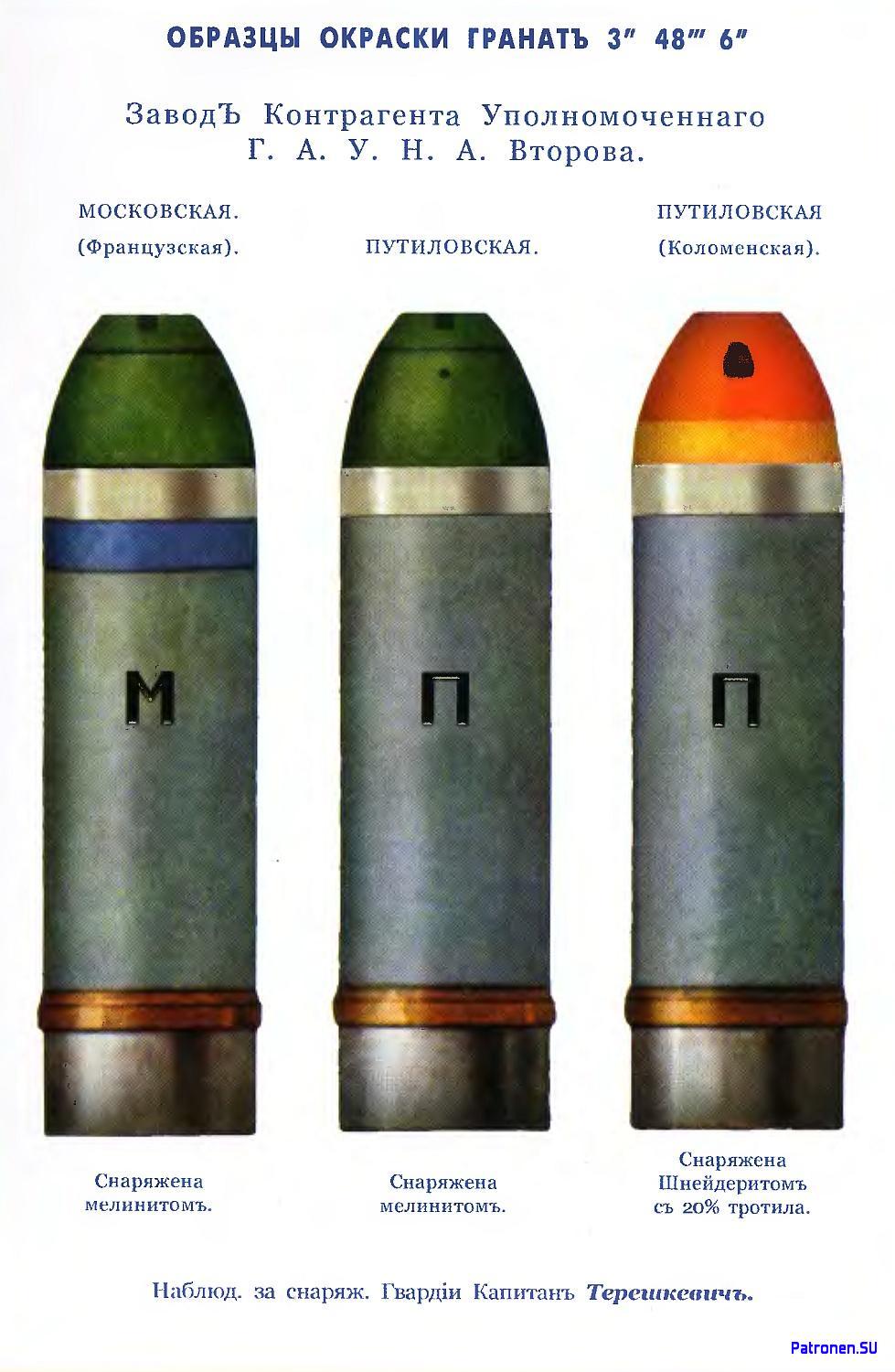

ОКРАСКА СНАРЯДОВЪ, съ наружн. поверхности, а у круп. калибровъ и съ внутренней, имѣетъ гл. цѣлью предохранить ихъ отъ ржавчины; вмѣстѣ съ тѣмъ цвѣтъ О. наруж. боков. пов-сти и голов. части снаряда служитъ для указанія рода его, матеріала и взрывч. вещ-ва, к-рымъ онъ снаряженъ. При этомъ ведущіе пояски и центр. утолщенія не окрашиваются. Внутр. пов-сть снарядовъ крупн. клб. покрывается черною масл. краскою. Бомбы и гранаты изъ обыкн. чугуна, снаряженныя дымн. порохомъ, и картечь въ жестян. оболочкѣ снаружи окрашиваются въ черн. цвѣтъ. Картечь въ латун. оболочкахъ не окрашивается вовсе. Бомбы и гранаты изъ закален. чугуна отъ центрующ. утолщенія до дна окрашиваются въ краснобур., а стальные (кромѣ 3-дм., к-рыя никелируются) -- въ сѣр. цвѣтъ. Шрапнели (кромѣ 3-дм., к-рыя никелируются) и сегмент. снаряды окрашиваются снаружи въ желт. цвѣтъ. Цвѣтъ О. голов. части до центр. утолщенія и дна фугас. снарядовъ служитъ для указанія взрывч. вещества, к-рымъ они снаряжены, при чемъ дымн. порохъ обозначается черн. цвѣтомъ, бездым. -- синимъ, пироксилинъ -- бѣлымъ, мелинитъ -- зеленымъ и тротилъ -- желтобурымъ. Голов. часть шрапнелей съ перегородкою окрашивается въ желт. цвѣтъ, шрапнелей съ централ. каморой -- въ красный и сегмент. снарядовъ -- въ черный. На гол. части снарядовъ выше центр. пояса накрашивается по трафарету годъ снаряженія или переснаряженія, № снаряда по порядку, а на мелинит. и тротил. снарядахъ -- начал. буквы завода, приготовлявшаго взр. вещ-во, годъ его изгот-нія и № партіи. Для отличія снарядовъ одинаков. калибра по образцу ор., если они предназначены только для одного образца, на гол. части ставятся цифры "77" (обр. 77 г.), или "67" (обр. 67). Всѣ надписи дѣлаются желт. краской по черному и черной по остал. цвѣтамъ. На заводахъ, изготовляющихъ снаряды, производится О. ихъ лишь въ видѣ загрунтовки; оконч-но снаряды окрашиваются по прибытіи въ склады и кр-сти, послѣ ихъ снаряженія. О. снарядовъ, хранящихся въ кр-стяхъ, складахъ и въ боев. комплектахъ частей, періодически обновляется въ опред. сроки.
Из чего следует - буква на корпусе это завод производства болваней, с цветом все ясно - начинка, черная полоска - материал корпуса, непонятно только в каком году 3д. стали красится, а не никилироваться?
index.php?t=getfile&id=29232&private=0
index.php?t=getfile&id=29233&private=0
