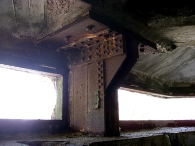

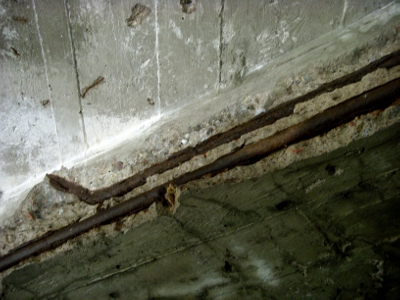

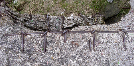

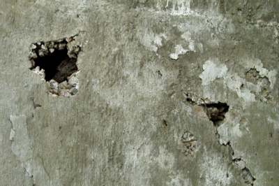

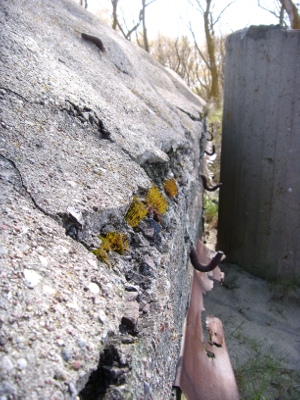

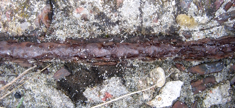

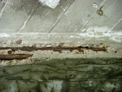

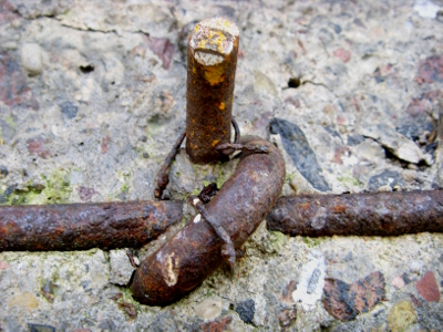

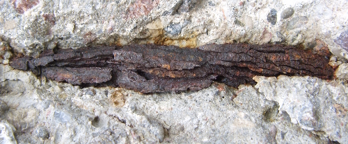

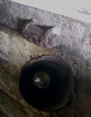

Разница, возможно, в этом
index.php?t=getfile&id=7896&private=0
index.php?t=getfile&id=7897&private=0
index.php?t=getfile&id=7898&private=0
index.php?t=getfile&id=7899&private=0
index.php?t=getfile&id=7900&private=0
"Немцы использовали три способа армирования бетона. Основными элементами являлись стальные холоднокатаные прутья диаметром 12 мм."
Кауфман Дж.Э., Кауфман Г.У.Фортификация Второй мировой войны 1939 - 1945. III Рейх. Крепости, доты, бункеры, блиндажи, линиии обороны. - М., 2006. С. 345

Как бы чисто теоретически, я по немцам вообще могу только теоретически... Smile Различная плотность арматуры даст различные свойства конечного материала. Может разными терминами пытались обозначить что-то подобное? И второй момент: как у немцев обстояло дело с жёстким противоотколом? Использовался ли? Если использовался, то может конструкции с его применением как раз и обзывали сталебетоном?

"Различная плотность арматуры даст различные свойства конечного материала. Может разными терминами пытались обозначить что-то подобное?"
Ну, да. Вы книгу посмотрите, там про это всё есть. По применению различных материалов, во-первых, можно датировать сооружение. Во-вторых, определять класс прочности. Картинки об этом. Там ещё толщина бетона, характеристика наполнителя, характеристика арматурной сетки и пр.

Благодарю. Видимо объяснение из Кауфманов подходит.
"Сейчас можно услышать и арматурное железо, и сталь арматурная...Вся разница также в прочностных характеристиках (железо более мягкое)". В таком случае интересно сколько процентов углерода в сплаве превращало железо в сталь. Вроде бы прочность стали зависит от соотношения углерода,примесей и легирующих добавок.

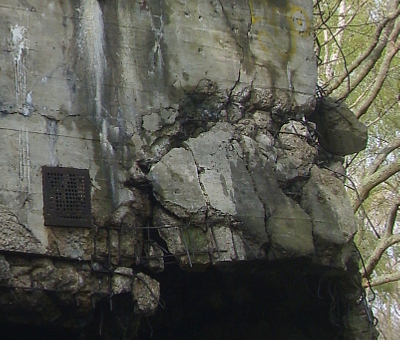

Сооружение на фото это Атлантик вал?

На фото береговые батареи Пиллау(Балтийск) Второй мировой. Сохранность различных частей, думается, свидетельство того, что использовался разный материал.

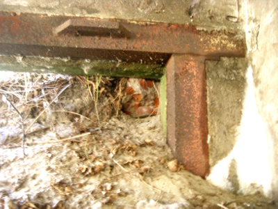

Ещё примеры с косы Фрише Нерунг (Балтийская коса), береговая батарея 1944-го. Пардон за качество снимков.

но, вот, точный состав, особенно добавки, ну, это в исследовательский институт Smile
