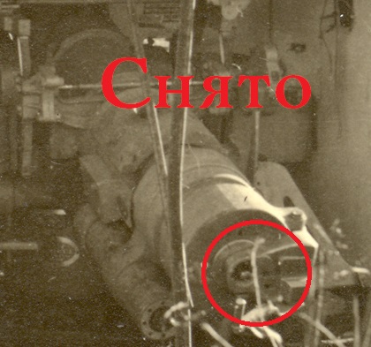

Ещё было интересно, было ли разоружение.
Дело в том, что по всем воспоминаниям моряки "сняли казенники", но на фото этого нет. На этом фоне говорили мол наболтали всё. А я смотрел-смотрел, и наглядел, что стреляющие приспособления нередко были сняты всё же. И в некоторых воспоминаниях артиллеристы тоже писали не про казенники, а про "стреляющие приспособления". Когда их нет - это хорошо видно - сзади на казеннике как воронка черная.
index.php?t=getfile&id=30375&private=0
index.php?t=getfile&id=30376&private=0
index.php?t=getfile&id=30377&private=0

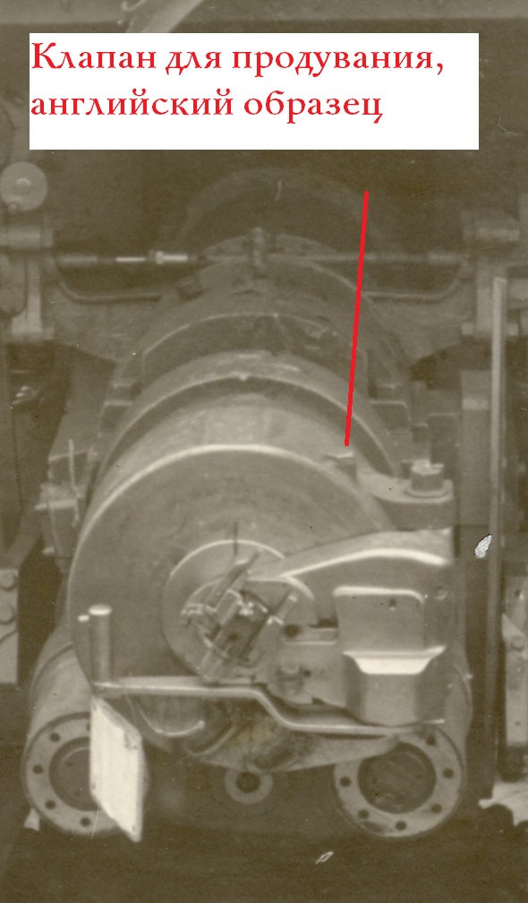

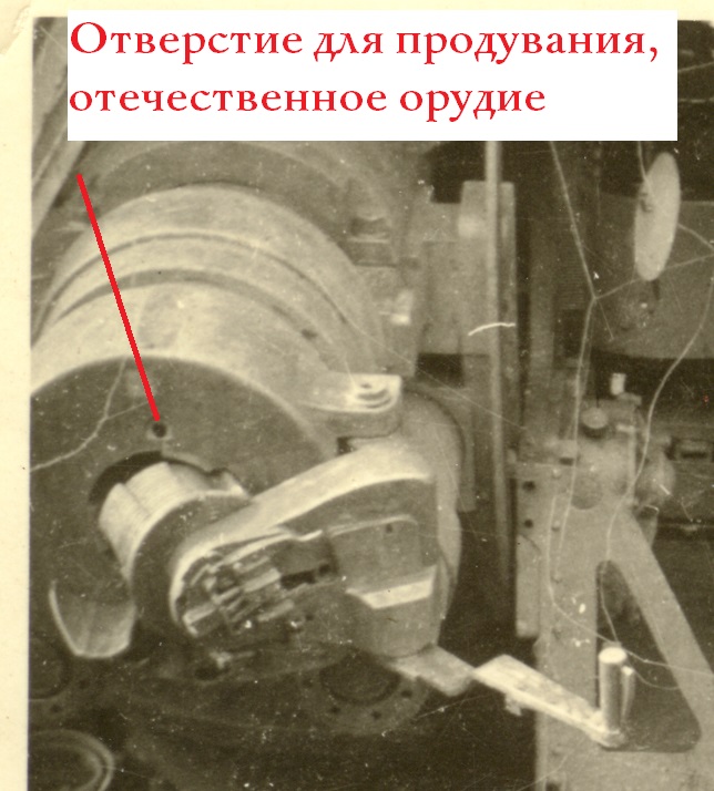

Ещё момент по типам артсистем - на Авроре были орудия с разными номерами (одни орудия делали в Англии по чертежам "Виккерса", а некоторые у нас на Обуховском заводе). И я думал - как бы их различить. И усмотрел деталь характерную, на фото видна. Отверстие для продувания! У нас оно сзади, чётко видно. Про импортные "Викерсы" написано, что оно было сбоку. Чертежей импортных "Виккерс" у меня нет, но зато на ряде фото орудий батареи "А" на казённой части сверху нечто вроде "шайбы". Видимо это и есть импортный клапан для продувания, это и были английские образцы. Фото ниже.
index.php?t=getfile&id=30378&private=0
index.php?t=getfile&id=30379&private=0

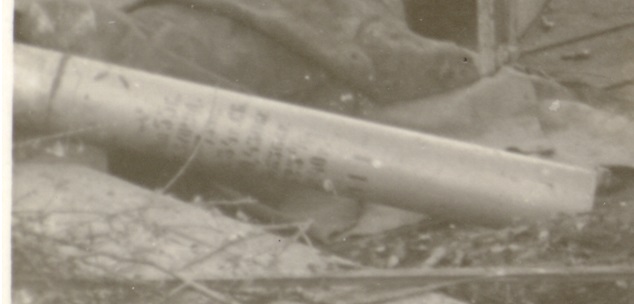

...похоже на воспламенение заряда в собственном патроне
...в одном снаряды, в другом гильзы
Простите, но патрон (унитаров) и гильз там не было - это скорее всего пенал от заряда.

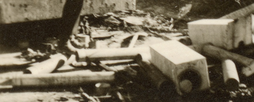

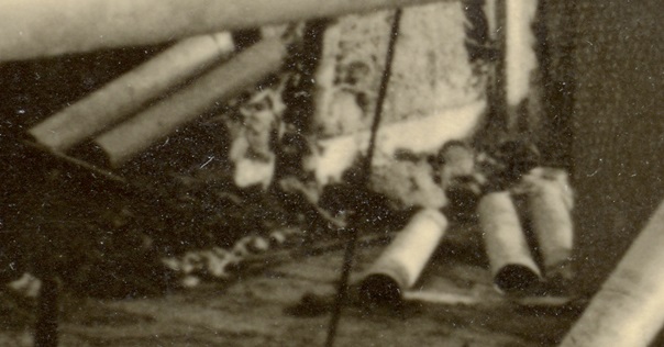

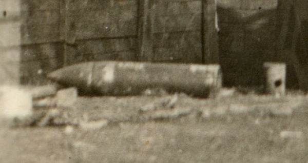

По снарядам - я может немного путаюсь в терминологии, хотя в старался разбираться в этом. Если я правильно говорю - на батарее "А" были снаряды раздельно-гильзового заряжания. На фото что-то похожее есть вроде бы.
index.php?t=getfile&id=30381&private=0
index.php?t=getfile&id=30382&private=0
index.php?t=getfile&id=30383&private=0
И еще вопрос - а что это за пеналы как будто из целлулоида? Не встречал их описание нигде, но вроде бы унифицированные.
index.php?t=getfile&id=30380&private=0
Немного не так. На батаре "А" были орудия раздельного заряжания. Снаряды отдельно, заряды отдельно; заряды -- в картузах, никаких гильз. Картузы хранились в пеналах, при длительном хранении по четыре пенала упаковывалось в железо-оцинкованные короба.
Salamat писал(а) чт, 05 октября 2017 21:28
Пеналы из тонколистовой оцинкованной стали. У нас тут хорошая веточка была по укупорке пороховых зарядов, очень рекомендую.
