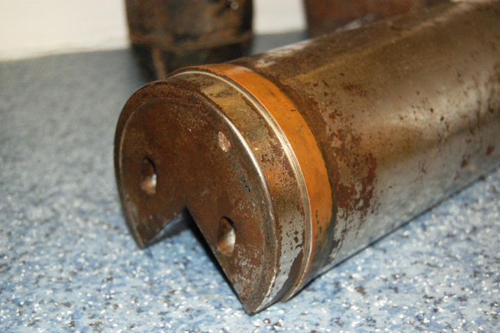

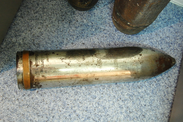

Подарочное исполнение. "Его Императорскому Высочеству Великому князю Михаилу Александровичу. Лысьвенский механический завод". Акционерное общество "Лысьвенский горный округ наследников графа П. П. Шувалова". 1916 год.
index.php?t=getfile&id=27050&private=0
Оно же. Насколько понял, 122-мм (48-лн.) бомбочка.
