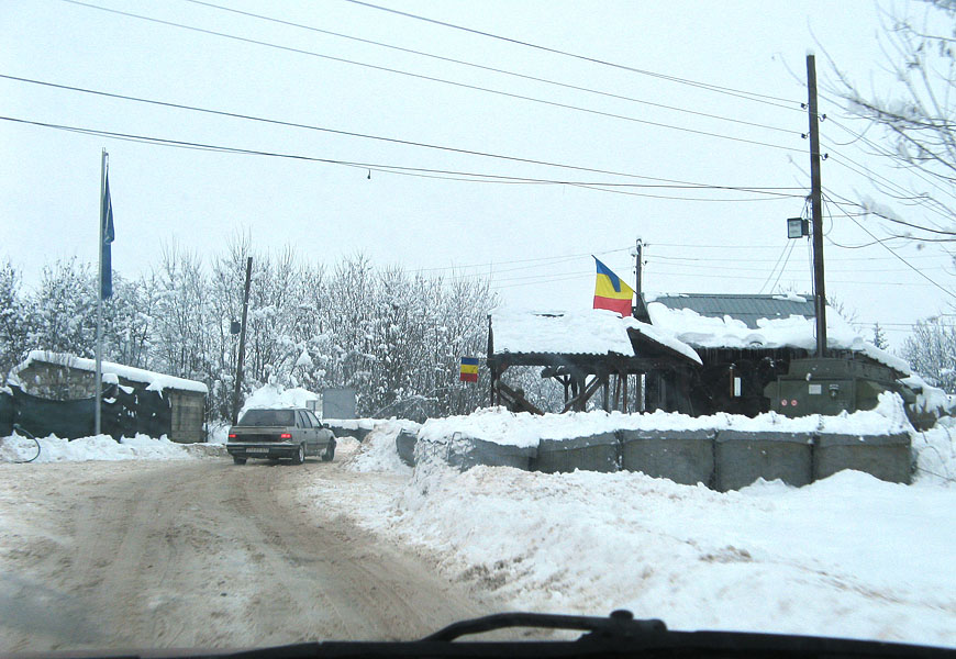

Блокпост KFOR в Косово [сообщение #16774] вт, 02 марта 2010 09:52 Переход к следующему сообщения
minardif1
Сообщений: 46
Географическое положение: St Peterburg
index.php?t=getfile&id=7012&private=0
  • Вложение: IMG_2633W.jpg
    (Размер: 187.91KB, Загружено 1078 раз)

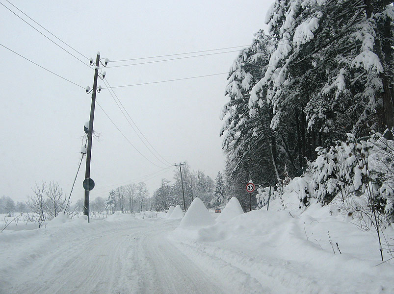

Блокпост KFOR в Косово [сообщение #16775 является ответом на сообщение #16774] вт, 02 марта 2010 09:52 Переход к предыдущему сообщенияПереход к следующему сообщения
minardif1
Сообщений: 46
index.php?t=getfile&id=7020&private=0
  • Вложение: IMG_5552W.jpg
    (Размер: 181.81KB, Загружено 1018 раз)
[Обновления: вт, 02 марта 2010 09:56]

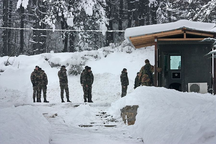

Блокпост KFOR в Косово [сообщение #16776 является ответом на сообщение #16774] вт, 02 марта 2010 09:53 Переход к предыдущему сообщенияПереход к следующему сообщения
minardif1
Сообщений: 46
index.php?t=getfile&id=7016&private=0
  • Вложение: IMG_3731W.jpg
    (Размер: 150.79KB, Загружено 1016 раз)

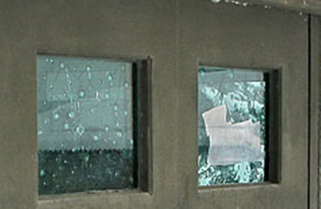

Блокпост KFOR в Косово [сообщение #16777 является ответом на сообщение #16774] вт, 02 марта 2010 09:55 Переход к предыдущему сообщенияПереход к следующему сообщения
minardif1
Сообщений: 46

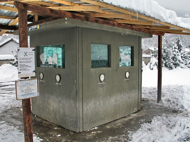

index.php?t=getfile&id=7018&private=0
  • Вложение: IMG_3749W.jpg
    (Размер: 152.55KB, Загружено 996 раз)
Re: Блокпост KFOR в Косово [сообщение #16785 является ответом на сообщение #16777] вт, 02 марта 2010 10:37 Переход к предыдущему сообщенияПереход к следующему сообщения

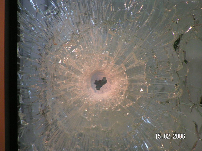

А можно попросить фрагмент фото со стеклом со следами пуль - крупным планом? Интерес профессиональный - приходится заниматься и таким остеклением...
Re: Блокпост KFOR в Косово [сообщение #16786 является ответом на сообщение #16785] вт, 02 марта 2010 11:02 Переход к предыдущему сообщенияПереход к следующему сообщения
minardif1
Сообщений: 46
miall писал(а) вт, 02 марта 2010 10:37
Качество не оченьindex.php?t=getfile&id=7021&private=0
Re: Блокпост KFOR в Косово [сообщение #16788 является ответом на сообщение #16786] вт, 02 марта 2010 11:13 Переход к предыдущему сообщенияПереход к следующему сообщения
Спасибо!!!
Судя по левому стеклу - использован триплекс толщиной не менее 18-20 мм; стреляли в него дробью из гладкоствола и, судя по одному из следов, из пистолета или чего-то малокалиберного...
Для АК-74/АКМ с обычными пулями - триплекс будет нужен уже порядка 37 - 40 мм.

То есть если бы стреляли из АК триплекс бы пробило насквозь или было бы больше и "чаще" трещины?
Re: Блокпост KFOR в Косово [сообщение #16791 является ответом на сообщение #16790] вт, 02 марта 2010 13:16 Переход к предыдущему сообщенияПереход к следующему сообщения

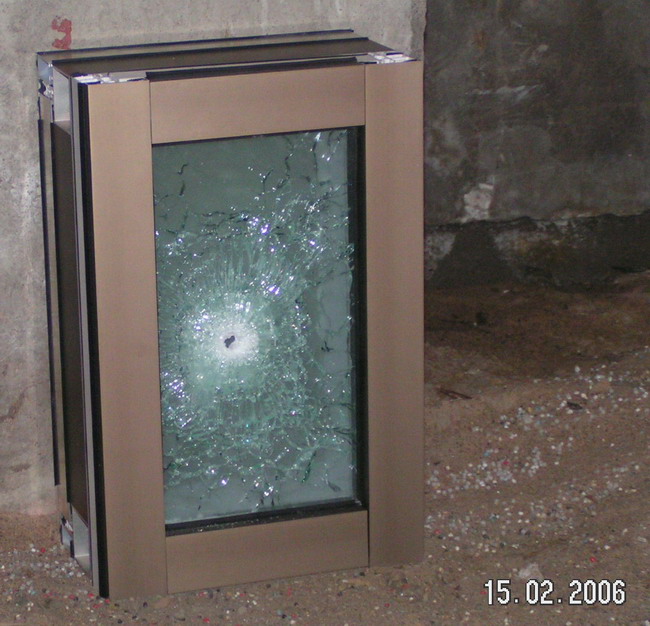

Для примера: пуля АК-74 триплекс толщиной 16 мм прошивает насквозь:
index.php?t=getfile&id=7022&private=0
  • Вложение: 1.jpg
    (Размер: 121.71KB, Загружено 1084 раза)
Re: Блокпост KFOR в Косово [сообщение #16792 является ответом на сообщение #16791] вт, 02 марта 2010 13:18 Переход к предыдущему сообщения
index.php?t=getfile&id=7023&private=0
Обстрел был с 10 м по нормали.
  • Вложение: 2.JPG
    (Размер: 104.02KB, Загружено 1036 раз)
