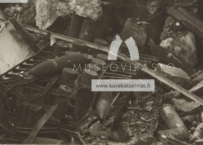

Фрагмент фото с несдетонировавшими снарядами:
index.php?t=getfile&id=10048&private=0
Хотелось бы понять: как производился подрыв зарядов в пределах каждой батареи - параллельно или последовательно? А батареи - одновременно?

Способы бывают разные, но хочется отметить, что это так и происходит.Если бы они лежали на рамах, было бы хуже.Снаряды разнесены друг от друга на стеллажах, плюс очень толстая оболочка корпусов - фугасные, с малым коэфф. наполнения, плюс некачественное снаряжение(военное время)-знаю что говорю.А так несколько штук сдетонировали, остальные разлетелись, либо повалились.Актив, по фото, уложили с донной части. Правильно или неправильно, не здесь нам обсуждать Cool.

В этих снарядах некачественного снаряжения не было, не массовое производство

На фото, внизу, видны расколотые корпуса.

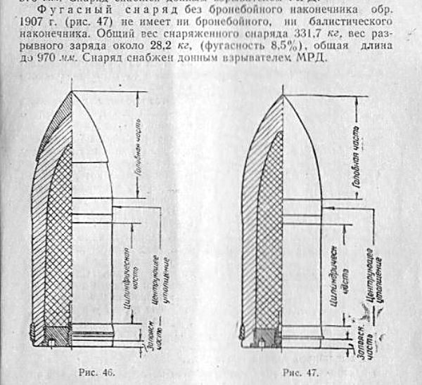

1.Неполная детонация свойственна литым зарядам.
2.По снимку, речь,как я понял, идёт о фугасных обр.1907г.
ВВ в них 28кг, да и снаряды, я думаю, без взрывателей. Поэтому и малые разрушения.Сдетонировали несколько штук, но этого хватило чтобы разнести своды.
index.php?t=getfile&id=10051&private=0
  • Вложение: 305мм -07г.JPG
