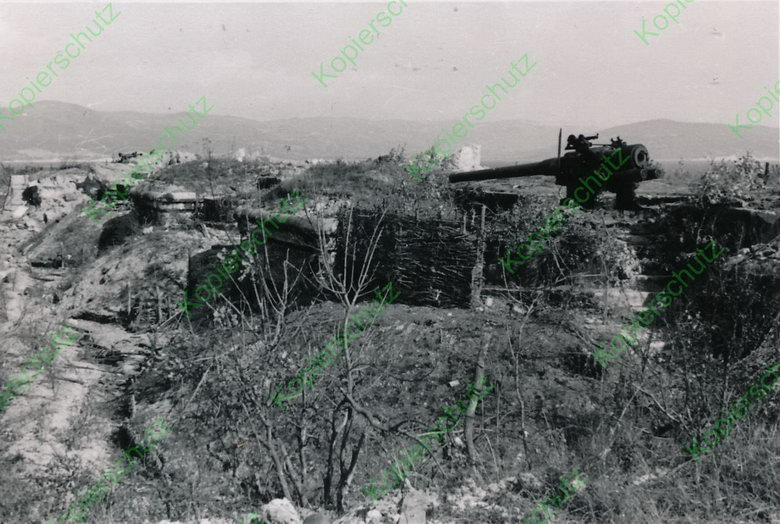

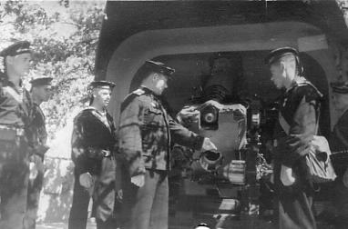

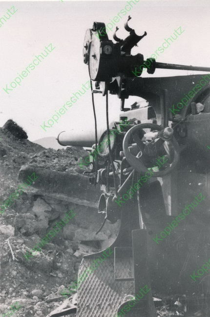

Выудил на e-bay три фото подписанных незмысловато: "Russland Graben Stellung Kanone Geschutz". Сначала обрадовался - может быть БС-464 под Анапой (в нынешнем Витязево) со 102 мм ОСЗ с э/м "Шаумян" (ну не могли немцы их не сфоткать). Потом пригляделся - вроде не они (на 120-мм Виккерса больше похоже), да и бетоннных траверсов там, в Витязево, не видел, а тут они на втором снимке явно проглядывают:
index.php?t=getfile&id=26634&private=0
index.php?t=getfile&id=26635&private=0
index.php?t=getfile&id=26636&private=0
Что это и где могло быть снято?

Тёзка! Думаю ты нашёл фотографии 31-й батареи между Алексино-Мысхако под Новороссийском!
На втором фото видны характерные горы.
Очертания точно совпадают со снимком окрестностей Кабардинки, сделанным из района Мысхако:
https://img-fotki.yandex.ru/get/6402/30599893.6/0_c5bf5_36f6d5ae_orig
https://img-fotki.yandex.ru/get/3808/30599893.7/0_c5bf8_b80a2d7c_orig
Опять-же, на батарее оставалось две шестидюймовки - две утащили на Волчьи ворота.

Спасибо за подсказкеи - и за 6-дюймовки, и за район Новороссийска! Похоже, пора начинать планировать следующую поездку к Черному морю в конце следующего лета! Cool

Думаю ты прав - это вполне может быть 714-я Челака на Тонком мысу в Геленджике. До неё фронт не дошёл.
Дальномер развернули в нехарактерное положение - на юго-восток.
Поэтому и кажется, что он ничего не "увидит" из-за кустов.
Линию гор можно посмотреть тута - http://www.panoram360.ru/pano/gl-tonkiy-mis-pustosh/
