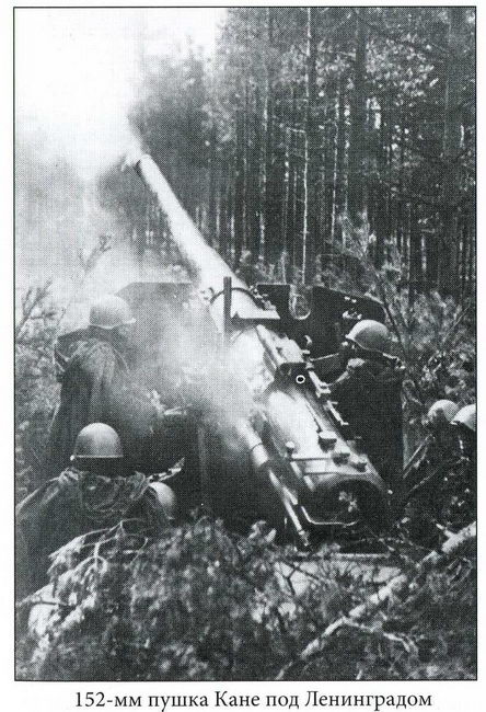

Где могли быть сняты эти орудия (особенно второе, в лесу)?
index.php?t=getfile&id=7552&private=0
index.php?t=getfile&id=7553&private=0

Возможно в лесу батарея № 318 196 ОАД ИУС 2х152мм у деревни Сойкино.
Орудия - одно из Выборгского сектора, другое с Гогланда.

Чего-то у меня большое сумление, что особенно второе орудие - это Канэ. Точнее не сумление, а определённая уверенность, что это не_Канэ. Поясняю: пушка снята в момент выстрела, практически в положении наибольшего отката; слева и чуть ниже казённой части ствола виден вышедший на всю длину из цилиндра шток поршня чего-то гидравлически-пневматического. А у "канэшки" там должна быть видна качающаяся рама, по которой ходит обойма со стволом при выстреле, а под ней - два набора бельвилевских пружин, гидравлический тормоз отката - он один строго по центру под орудием, выполнен как одно целое с обоймой. Эм Ай райт, Христофор Бонифатьич? Ну и по мелочам: обойма не такая, рукоятки непонятные торчат не пойми где, не видно сектора подъёмного механизма и т.д.

Да на 6" Канэ не очень похожа,а похожа на 102/60
Но тогда еще боле интересно в каком таком "лесу" эта батарея стояла? Может № 101 стреляет в район Шлиссельбурга? С того самого основания, где сейчас Б-13 поставили?
А верхнее похожа на 120/50? Smile

Вторая фотка встречается часто,но позиционируется как 102 мм орудие бронепоезда "Балтиец".

Спасибо! Тогда понятны и просека и форма щита.
Вот и верь потом "Энциклопедии отечественной артиллерии" Sad

Именно! Только тумба какая-то монументальная, хотя и на этот счёт есть мысли...

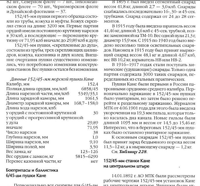

По просьбе коллег, на этой ветке повторно задаю вопрос о зарядной каморе "морского"6"орудия Канэ, т.к. все в инете крутится вокруг этой энциклопедической статьи.Может есть данные на начало века?
У Александра Борисовича слева, 1061,5мм, а длина гильзы 1095, а еще ВП, возможно надо приплюсовать, или это ТТД орудия с "укороченной" предвоенной гильзой? Почему речь веду о корабельной пушке, потому, что сам автор предупредил только о ней,и лишь в последнем абзаце уточнил по береговой.
index.php?t=getfile&id=8284&private=0
