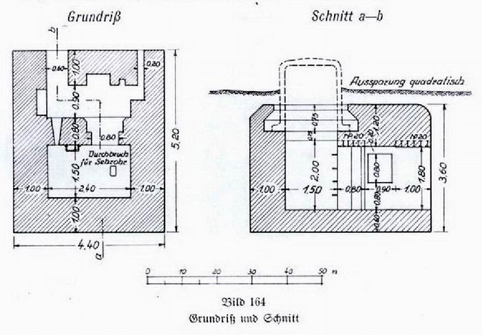

Верхнее сооружение - "стопудовый" НП с бронеколпаком. На территории Украины таких же сооружений в УРах постройки 38-39 гг. много. Квадратная ниша сверху - для последующего монтажа бронеколпака. У нас, правда, в боковых стенах внутреннего каземата ниш я не видел, но есть амбразура для обстрела входа. Есть ниша для воздухозабора в тупике. В "Денк..." его рисунок - № 164.

index.php?t=getfile&id=3621&private=0
Мне кажется, что в Себежском случае нет сквозника. А то что было принято за вход может быть амбразурой. Так что на оголовок похоже.
  • Вложение: Den164a.jpg

Да, первый объект - НП с колпаком. У них всегда верхний край колодца имел форму квадрата. А вот ч сего вы взяли, что там есть амбразура в боковой стене? На одной фото видно, что сооружение не то затоплено, не то завалено мусором, а второй - что оно полностью обсыпано. Стало быть стену, в которой нарисована амбразура не должно быть выдно не изнутри, ни снаружи.

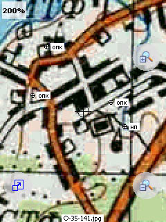

Первый может быть вписан в систему потерн, тк доподлинно известно. что они там есть и в непосредственной близости от этого сооружения построено 3 полукапонира.index.php?t=getfile&id=3625&private=0
На счет входа, там читается оплывший окоп в него ведущий, На счет сквозника надо уточнять, может он там и есть, тк место позволяет, а осматривали очень бегло и когда я смотрел, через вход, то противооткола там не внутри не видел, а его наличие обнаружили только по фотографиям позже.
Откуда такая уверенность насчет потерн? Рассказы местных жителей?
Потерны в относительно ровной местности под деревенской застройкой... Уж очень маловероятно сие.
Кроме того, сооружения, которые предполагается связывать друг с другом потернами, возводят по специальным проектам сооружений-оголовков, отличающихся входом через подэтажник и наличием амбразуры с установкой ПЗ-39 для обороны входа. Сдесь же у "первого" сооружения (того, что "стопудово" является НП) имеется самый обычный вход "в полный рост" и в уровне каземата.

про потерны рассказал пограничник, в детстве он там бегал (что то типа ответвлений и тд), на карте 1937 года деревни там нет, про размер второго сказать точно не могу, но он явно больше, в начале июля будут размеры, касаемо Бур 45, ничего не утверждаю, просто размеры схожи, В пользу того, что это нп с бронеколпаком говорит и отсутствие швеллеров для массети в перекрытии.

У какого сооружен7ия вы предполагаете потерны? У взорваного? Поскольку у того что в начале темы их быть не можут - грунт не тот. Там и по растениям видно, кроме того что в самом сооружении воды полно. Минная группа должны быть на сухом, песчаном месте (ну или на скалах). Никак не на болоте.
Во взорваном сооружении вроде сквозник читается, нет?
