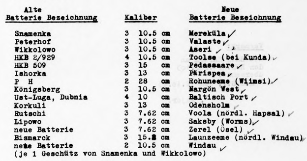

СХЕМЫ. Среди них ценна схема батарей "первой волны", их я пометил красным.
https://disk.yandex.ru/d/Lk3vbHzRGLuqdw
  • Вложение: Рисунок1.png
    (Размер: 162.04KB, Загружено 947 раз)

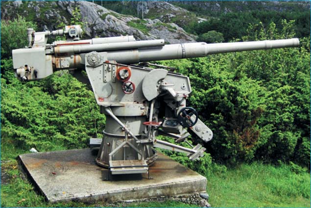

  • Вложение: 105 мм.jpg
    (Размер: 95.29KB, Загружено 852 раза)

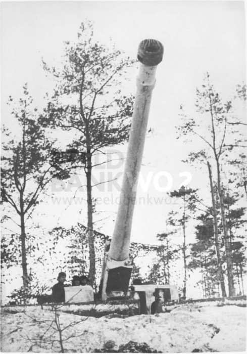

  • Вложение: блюхер.jpg
    (Размер: 70.46KB, Загружено 883 раза)

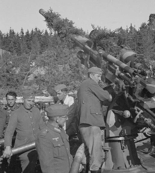

  • Вложение: 88.jpg
    (Размер: 71.64KB, Загружено 895 раз)

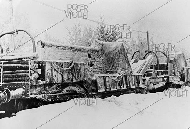

  • Вложение: 15.5 cm Leningrad hi (1).jpg
    (Размер: 91.43KB, Загружено 866 раз)
