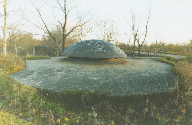

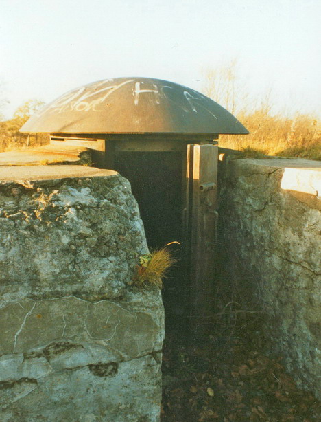

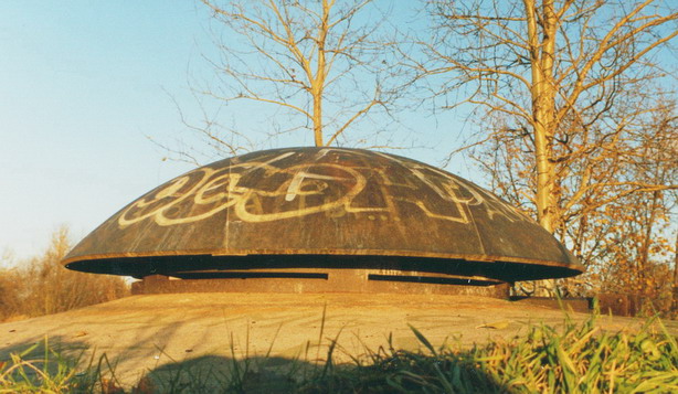

Вот для украшения фото покойного ныне броневого НП с форта Шанц. Сделано в 2004 г. под руководством Стаса.

Re: Кронштадтская крепость [сообщение #604 является ответом на сообщение #590] пн, 07 июля 2008 11:21 Переход к предыдущему сообщенияПереход к следующему сообщения
Под руководством Стаса... Скажешь тоже!
Насколько я понял, такие еще сохранились на других батареях. За колючкой...
Re: Кронштадтская крепость [сообщение #699 является ответом на сообщение #604] ср, 09 июля 2008 08:32 Переход к предыдущему сообщенияПереход к следующему сообщения
Колючке спасибо! Но, ежели память не подводит, тот колпак, что мы видели за колючкой, был несколько иной конструкции.
Re: Кронштадтская крепость [сообщение #700 является ответом на сообщение #699] ср, 09 июля 2008 10:18 Переход к предыдущему сообщенияПереход к следующему сообщения
Там скорее всего не колпак, а прикрышка дальномерного павильона на фланге батареи. По идее если павильон стоял на батарее, то есть мог попасть под "выстрелы неприятеля", это дюймовая сталюка...
Re: Кронштадтская крепость [сообщение #753 является ответом на сообщение #700] ср, 09 июля 2008 18:42 Переход к предыдущему сообщенияПереход к следующему сообщения
Да нет, там вроде виднелась иная штука. А вот такая же как на батарее Шанц или нет - не помню...

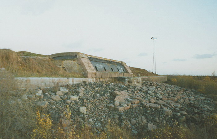

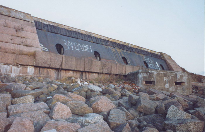

Кронштадт, форт «Константин». Батарея с броневым бруствером. Перед батареей дот противодесантной обороны типа «М3»

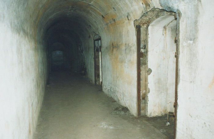

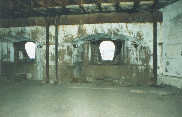

Интерьер батареи с броневым бруствером.
index.php?t=getfile&id=138&private=0
Батарея с броневым бруствером. Потерна, связывающая брустверную батарею с более поздними батареями.

Re: Кронштадтская крепость [сообщение #956 является ответом на сообщение #861] чт, 17 июля 2008 12:20 Переход к предыдущему сообщенияПереход к следующему сообщения
Что интересно, Павел говорит, на Константине это не единственный сохранившийся броневой бруствер!
Где-то там еще есть еще как минимум один, его засыпали при очередной реконструкции батареи, а в данный момент от него торчит какой-то толи угол, толи еще что...
Глянуть бы на это.

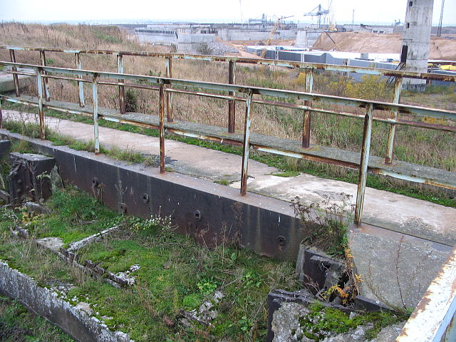

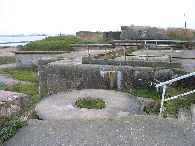

Вот, пожалуйста!
index.php?t=getfile&id=191&private=0
Общий вид на позицию одной из двух 120-мм пушек на правом фланге 6-дм. батареи.
index.php?t=getfile&id=192&private=0

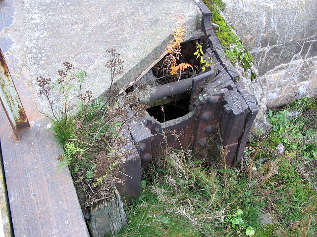

А это то, что расположено непосредственно перед 120-мм пушками. Вот если приглядеться, то видна верхняя грань броневого бруствера, который по сути и являлся бруственой стенкой вновь построенной бетонной 120-мм батареи. Толщина 10" - сам мерял...
index.php?t=getfile&id=193&private=0
Детали конструкции.
