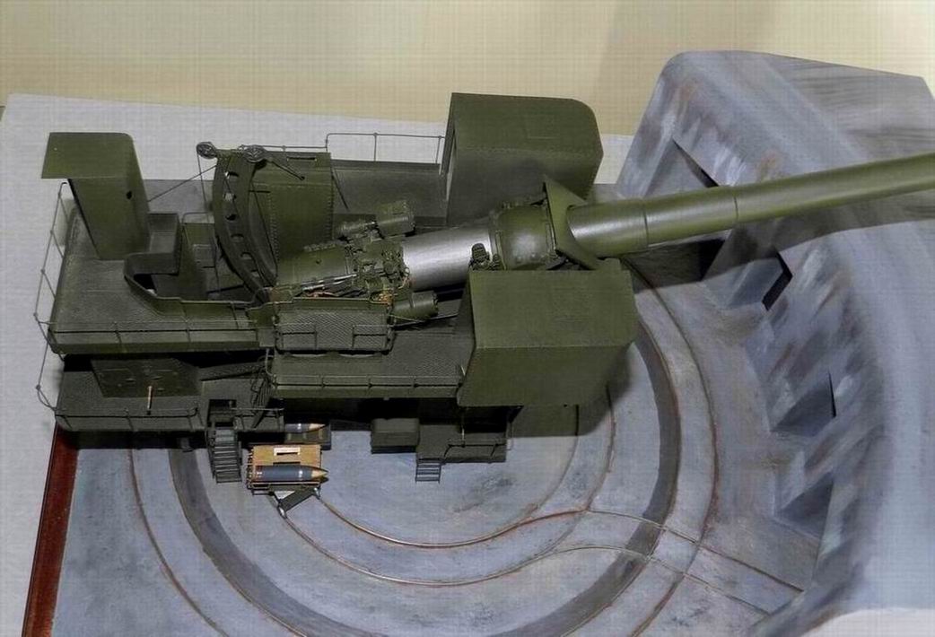

Коллеги, в связи с тем, что работа над моделью 305 мм. орудия на журавле из форта Красная Горка близится к завершению есть пара вопросов. 1) Если я не ошибаюсь, бетонное укрепление где находятся боеприпасы (спереди) называется траверса. На фото видно что изнутри верхний край оного заовален. А как с внешней стороны он был устроен. Отвесно под прямым углом, со скатом, был ли край ?заовален? 2). Как я понял, в проёмах из которых выкатываются тележки со снарядами и полузарядами в стенах просто проёмы, а прямоугольные отверстия Но рядом с каждым подобным проёмом (ближе к центру) есть ещё небольшие проёмы, в них двери или что ещё?

Войцехович
Сообщений: 465
а вот ещё фотография орудия с форта Красная горка.index.php?t=getfile&id=24324&private=0
  • Вложение: Копия 9.jpg
    (Размер: 105.14KB, Загружено 2242 раза)
Войцехович

Re: Легендарные 305/52 [сообщение #50402 является ответом на сообщение #50400] пт, 19 сентября 2014 19:08 Переход к предыдущему сообщенияПереход к следующему сообщения
Да, макет выглядит просто шикарно.
Опять таки жалко, что по соображениям экономии размера, бетон сильно обрезан.
Люди, а не встречалась ли кому информация по фактической скорострельности этих установок на Ино и КГ?
А то в документах, касающихся проектирования установок и батареи на Ино встречается цифра в 30-40 сек. на выстрел. Но это все еще было на уровне планирования... А как потом в реальности?
Re: Легендарные 305/52 [сообщение #50403 является ответом на сообщение #50402] пт, 19 сентября 2014 19:15 Переход к предыдущему сообщенияПереход к предыдущему сообщения
Войцехович
Сообщений: 465
Просто сфотографировать эту штуку в квартире было сложно. А на природу вывезти , машины нет. Что касается бетона, то места едва хватило чтобы этот кусочек сделать. Ставить такие модели у меня негде. Так что другие проекты по таким большим системам пока оставляю в мечтах.
