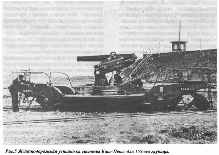

Добавлю фото из упомянутой книги:

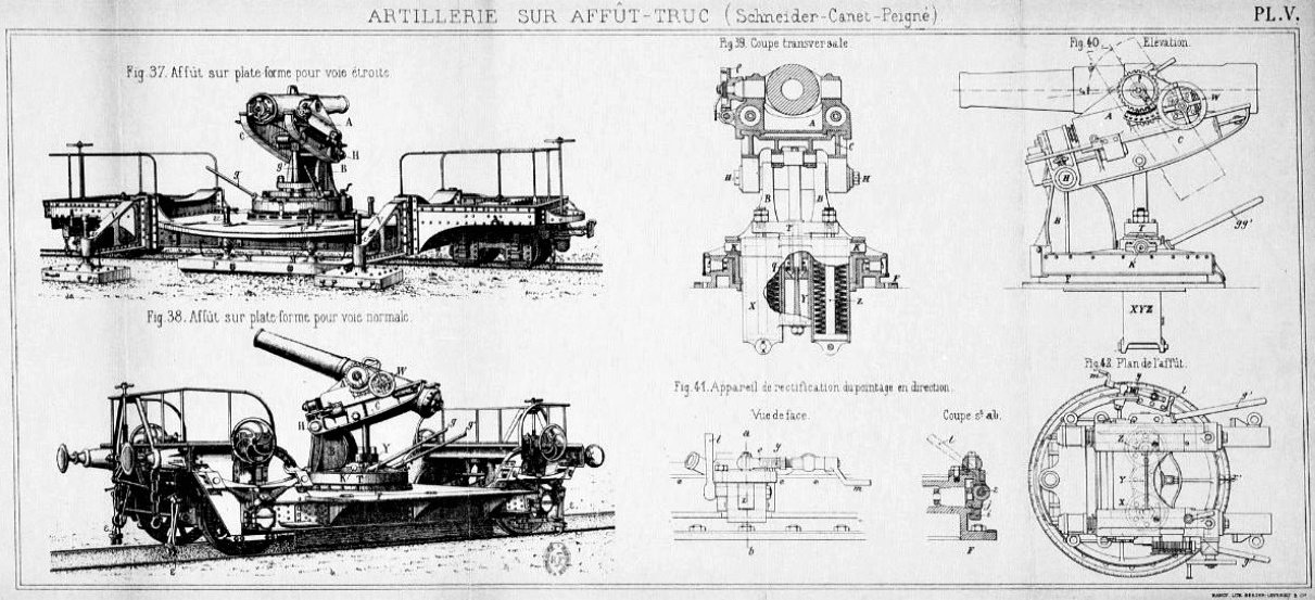

Правильное название данных установок - "Schneider - Canet - Peigne":
index.php?t=getfile&id=34639&private=0
На левой верхней картинке (fig.37) - вариант платформы для узкоколейки, на левой нижней картинке (fig.38) - вариант платформы для нормальной колеи.

В книге Ю.Ф.Каторина, Н.Л.Волковского. В.В. Тарнавского "Уникальная и пародоксальная военная техника" (С-Пб, "Полигон", 2003 г.) про эти установки написано поподробнее (стр. 597-599):
Там же во Франции в этот период известный французский инженер Г. Канэ в содружестве с генералом Пенье разработал проекты железнодорожных систем для 120-мм и 155-мм пушек. Им удалось создать установки, уменьшавшие действие отдачи при выстреле на колеса и тележки транспортера. Эти устройства получили название систем Канэ--Пенье. Основная заслуга здесь принадлежит генералу Пенье, автору проекта специальной железнодорожной платформы. Ее главная балка имела пониженную среднюю часть, что придавало всей установке большую устойчивость. Такие платформы стали называть коленчатыми. Канэ разрабатывал артиллерийскую часть и систему размещения станка на платформе. Для установки 155-мм гаубицы Канэ использовал оригинальное изобретение О. Креля (директора Металлического завода в 1867--1892 гг.), впервые примененное в 1-дм мортирном станке системы Креля. Сущность идеи О. Креля заключалась в том, что сила отката поглощалась двумя гидравлическими компрессорами, один из которых располагался вертикально, другой -- горизонтально.
Установки Канэ-Пенье снабжались винтовыми домкратами и имели возможность кругового обстрела. Их изготавливал завод Шнейдера в Крезо для вооружения французских крепостей, и шесть таких установок купила Россия. Предварительно одна из них в 1890 году с успехом прошла испытания в Кронштадтской крепости. Усовершенствовав систему Канэн--Перье, завод Шнейдера в 1910 году изготовил по заказу Перуанского правительства 200-м гаубицу, также имевшую круговой обстрел с пути. Гаубица располагалась на поворотной тумбе, установленной на коленчатой платформе. Такие же установки вскоре были включены в состав французской береговой обороны.
Конструкторам железнодорожных артиллерийских систем приходилось учитывать ряд дополнительных факторов. Так, высота и ширина транспортера ограничивались высотой пролетов мостов и туннелями. Поскольку к концу XIX века масса некоторых транспортеров уже превысили 150 т, столь значительную нагрузку пришлось рассредоточить на несколько колесных пар, сгруппированных в тележки. Сам транспортер пришлось делать составным, чтобы он вписывался в закругления пути.
Для сокращения отката французские железнодорожные орудия первое время оснащались так называемым скользящим лафетом с наклонной рамой, на которую лафет въезжал под воздействием отката после выстрела, а потом съезжал под собственной тяжестью. Гидравлические тормоза сокращали и смягчали откат орудия. Так, например, был устроен 190-мм транспортер образца 1873 года. Платформа, на которой закреплялось орудие, состояла из продольной балки, установленной на двух соединенных шкворнями тележках, и промежуточной тумбы, воспринимавшей нагрузку при стрельбе. Перед стрельбой поезд сворачивал на короткую ветку, которую расчет прокладывал под некоторым углом к основной магистрали для осуществления горизонтальной наводки. Вертикальная наводка производилось за счет изменения угла возвышения ствола. На огневой позиции, как уже отмечалось, транспортер фиксировался с помощью внешних домкратов, опиравшихся на специальные подкладки, и внутренних захватов, крепившихся к рельсам.
В конце XIX века железнодорожные орудия стали повсеместно оснащать накатниками, которые возвращали ствол после выстрела в первоначальное положение. Поэтому нужда в наклонных рамах, предложенных в 1870-х годах французскими конструкторами Пенье и Канэ, отпала...

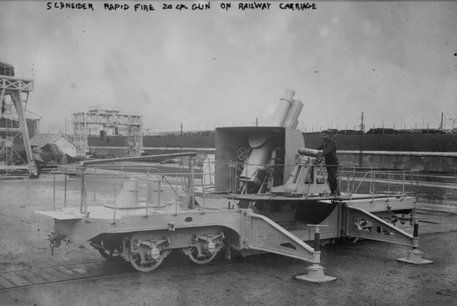

Остается добавить сюда еще одно фотографию e-bay:
index.php?t=getfile&id=34640&private=0
Если подпись продавца про калибр 20-см была верна, то получается - что это гаубица для Перу, изготовленная в 1910 году?
