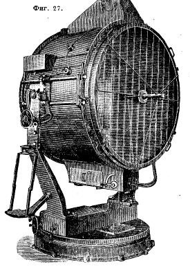

Несколько картинок из статьи "Прожекторы" в Технической энциклопедии под ред. Л.Мартенса, т.17, М., ОГИЗ РСФСР, 1932 год.
Фиг. 27 - "... общий вид крепостного прожектора с параболическим отражателем диаметром 150 см и автоматической лампой на 150 А для углей интенсивного горения фирмы Сперри."
index.php?t=getfile&id=2154&private=0

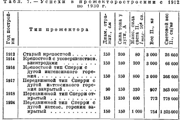

Табл 7. - "... успехи в прожекторостроении известной фирмы Сперри Жироскоп в Америке"
index.php?t=getfile&id=2155&private=0
