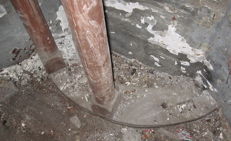

Стальной желобок, по которому пулемет разворачивали влево-вправо, не сохранился.
Может я чего не поня судя по фото всё на месте

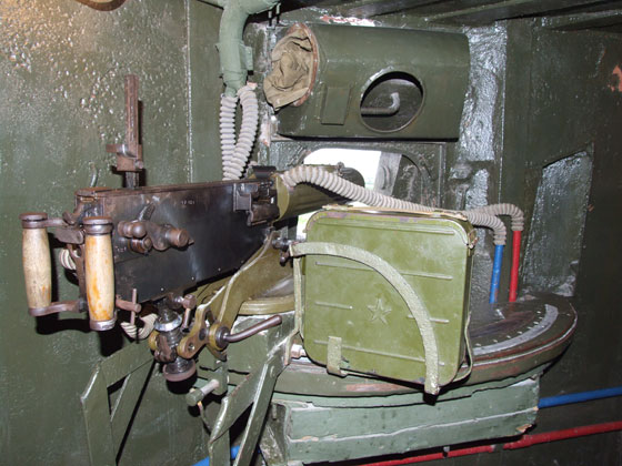

Полоцкий УР:
index.php?t=getfile&id=2267&private=0
  • Вложение: DSCF3803.jpg
    (Размер: 83.54KB, Загружено 3339 раз)

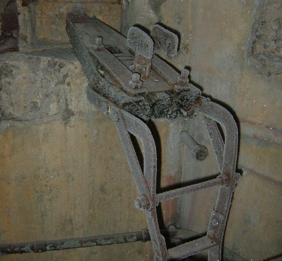

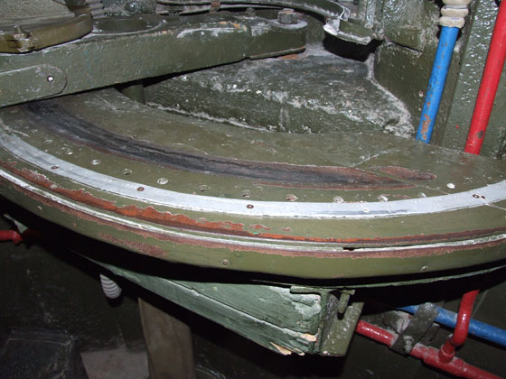

Re: Пулеметный станок ПС-31 [сообщение #3957 является ответом на сообщение #3956] пт, 23 января 2009 23:51 Переход к предыдущему сообщенияПереход к следующему сообщения

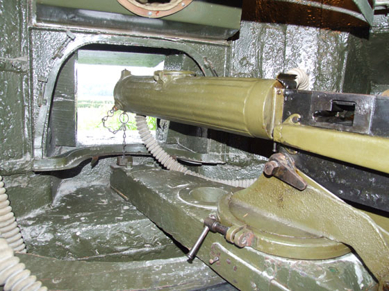

ИКК "Линия Сталина" (Минский УР)
Общий вид с пулеметом и держателем коробки с лентой:
index.php?t=getfile&id=2268&private=0
Линейка (алюминевая) расположена на плоскости стола. Вверху на фото виден вырез в балке, для ухода станка в крайнее положение (мешает защита от газов):
index.php?t=getfile&id=2269&private=0
Гильзосброс сделан в виде конуса без направляющей - возможнен расброс гильз при интенсивной стрельбе:
index.php?t=getfile&id=2270&private=0

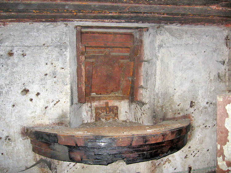

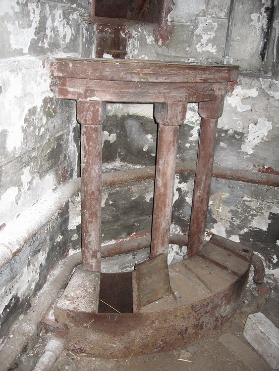

Re: Пулеметный станок ПС-31 [сообщение #3961 является ответом на сообщение #2892] сб, 24 января 2009 12:45 Переход к предыдущему сообщенияПереход к следующему сообщения

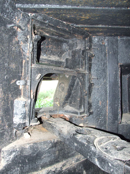

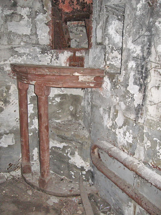

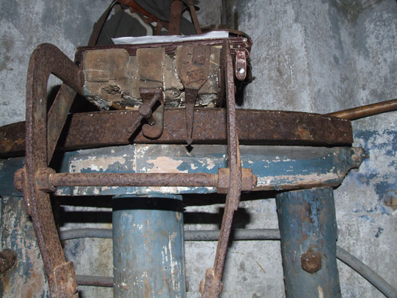

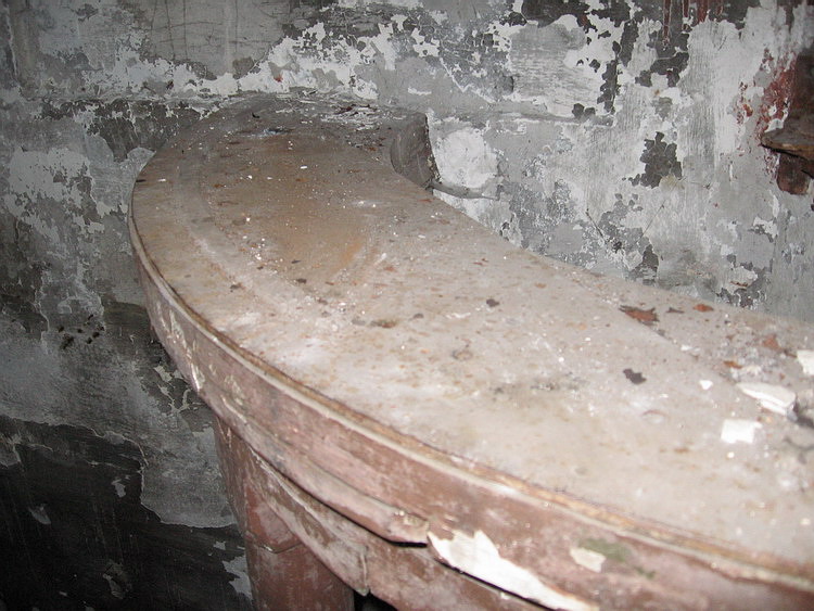

Элементы ПС-31 в КИУРе.
Стол станка. Хорошо видно, что он собран из пакета досок. Заслонка обр. 1930 г. и переходной кронштейн для крепления балки станка.
index.php?t=getfile&id=2273&private=0
Крепление столика на деревянных стойках. Столик прибит к большим деревянным пробкам в стене. Также виден переходной кронштейн для балки станка и труба системы отопления ОТ.
index.php?t=getfile&id=2274&private=0

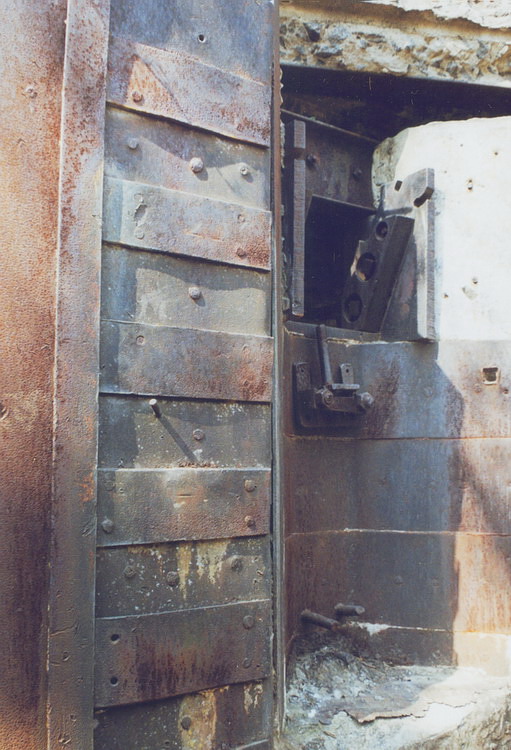

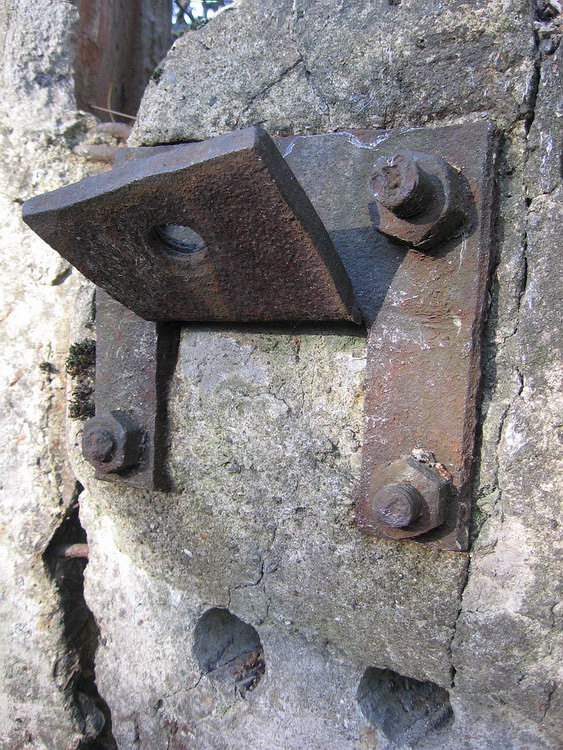

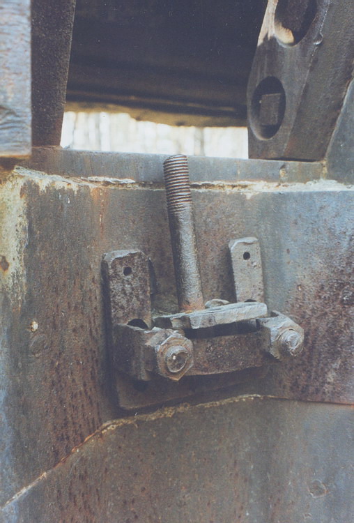

Re: Пулеметный станок ПС-31 [сообщение #3962 является ответом на сообщение #2892] сб, 24 января 2009 12:52 Переход к предыдущему сообщенияПереход к следующему сообщения
Переходные кронштейны для крепления балки ("гитары") станка ПС-31 в нишу, предназначенную для станка Юшина (зачастую прямо на его анкерные элементы).
index.php?t=getfile&id=2279&private=0
index.php?t=getfile&id=2280&private=0
index.php?t=getfile&id=2281&private=0

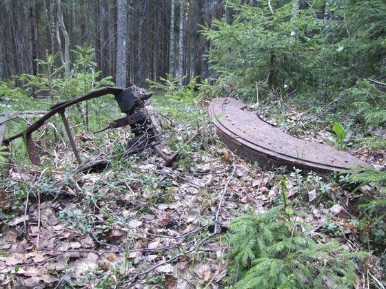

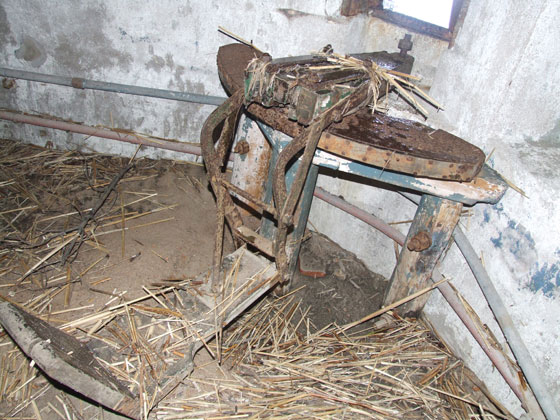

Re: Пулеметный станок ПС-31 [сообщение #3992 является ответом на сообщение #3962] пн, 26 января 2009 00:52 Переход к предыдущему сообщенияПереход к следующему сообщения
Как оказалось станок использовался и в дерево-земляных сооружениях...
index.php?t=getfile&id=2349&private=0
