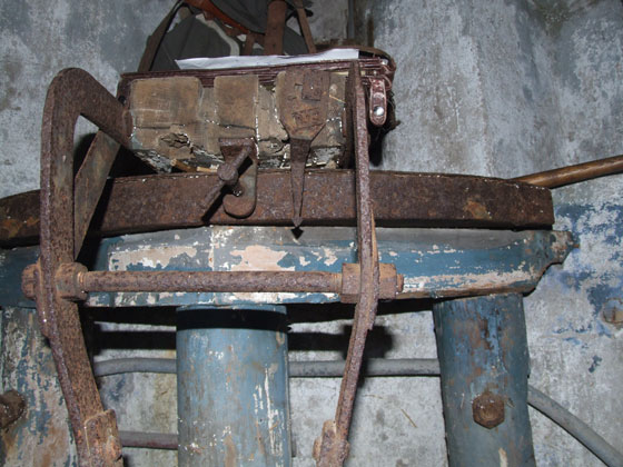

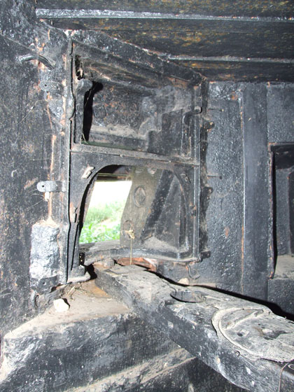

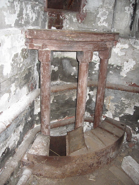

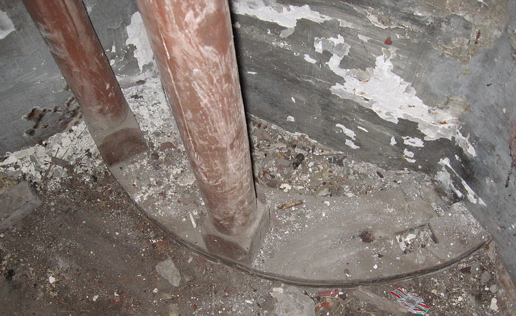

Стальной желобок, по которому пулемет разворачивали влево-вправо, не сохранился.
Может я чего не поня судя по фото всё на месте

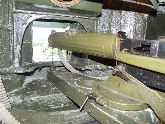

Есть предложение собрать в этой ветке информацию и фотографии различных модификаций станков ПС-31.
Кронштадтский УР (станок закреплен на деревянных опорах, которые в свое время закреплены к стене анкерами, отверстие гильзосброса прямоугольное, градусная линейка и указатель - на торце стола и балки):
index.php?t=getfile&id=2264&private=0
index.php?t=getfile&id=2265&private=0
Вот еще одно фото, любезно предоставленное dimanit ом:
index.php?t=getfile&id=2266&private=0
Здесь хорошо виден гильзоприемник, максимально приближенный к корпусу пулемета.
Попутно возникает вопрос- крепление для пулемета (как на фото) позволяет закрепить пулемет винтом только в передней части, т.о. вертикальное наведение не фиксируется. Оправдано такое решение в Морском УРе? (не нужен станок Соколова) Какая эффективность стрельбы?

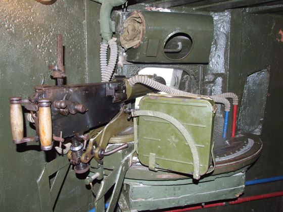

ИКК "Линия Сталина" (Минский УР)
Общий вид с пулеметом и держателем коробки с лентой:
index.php?t=getfile&id=2268&private=0
Линейка (алюминевая) расположена на плоскости стола. Вверху на фото виден вырез в балке, для ухода станка в крайнее положение (мешает защита от газов):
index.php?t=getfile&id=2269&private=0
Гильзосброс сделан в виде конуса без направляющей - возможнен расброс гильз при интенсивной стрельбе:
index.php?t=getfile&id=2270&private=0

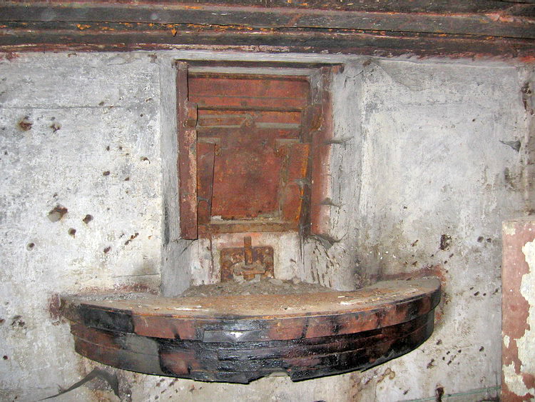

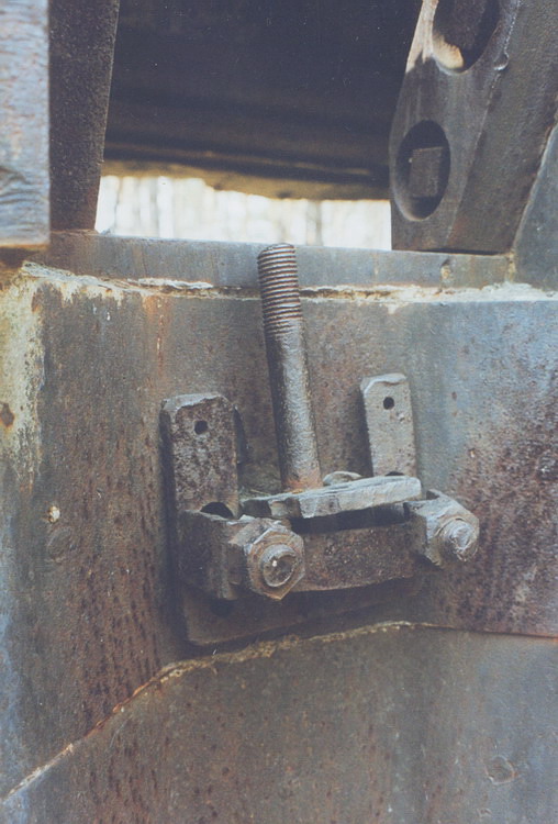

Re: Пулеметный станок ПС-31 [сообщение #3960 является ответом на сообщение #2892] сб, 24 января 2009 11:39 Переход к предыдущему сообщенияПереход к следующему сообщения
Фото с соседнего раздела. Коростеньский УР.
Балка станка ПС-31, вид снизу.
http://s58.radikal.ru/i161/0811/8d/0db44315e725.jpg
Двутавровые балки крепления стола ПС-31. Типичнейшее решение для дотов УВО.
http://i066.radikal.ru/0811/b4/9cf8c281d7f6.jpg

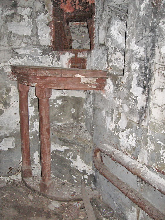

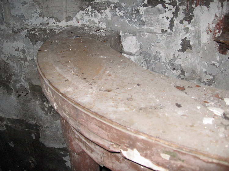

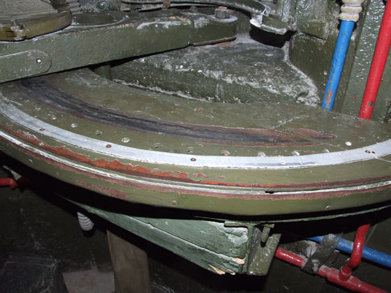

Элементы ПС-31 в КИУРе.
Стол станка. Хорошо видно, что он собран из пакета досок. Заслонка обр. 1930 г. и переходной кронштейн для крепления балки станка.
index.php?t=getfile&id=2273&private=0
Крепление столика на деревянных стойках. Столик прибит к большим деревянным пробкам в стене. Также виден переходной кронштейн для балки станка и труба системы отопления ОТ.

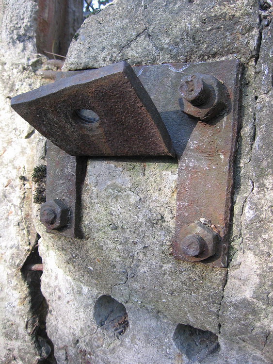

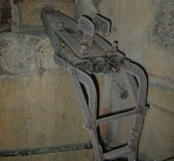

Re: Пулеметный станок ПС-31 [сообщение #3962 является ответом на сообщение #2892] сб, 24 января 2009 12:52 Переход к предыдущему сообщенияПереход к следующему сообщения
Переходные кронштейны для крепления балки ("гитары") станка ПС-31 в нишу, предназначенную для станка Юшина (зачастую прямо на его анкерные элементы).

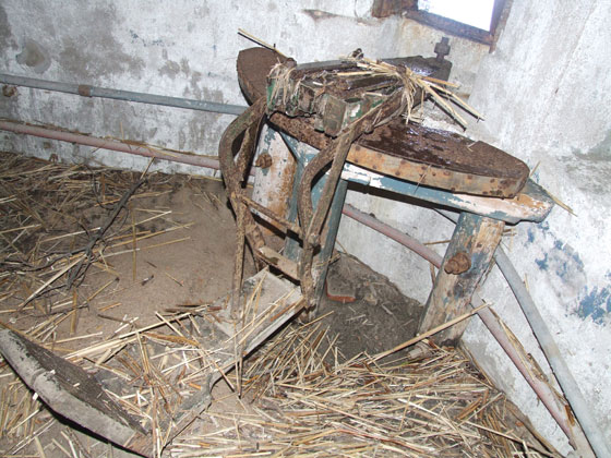

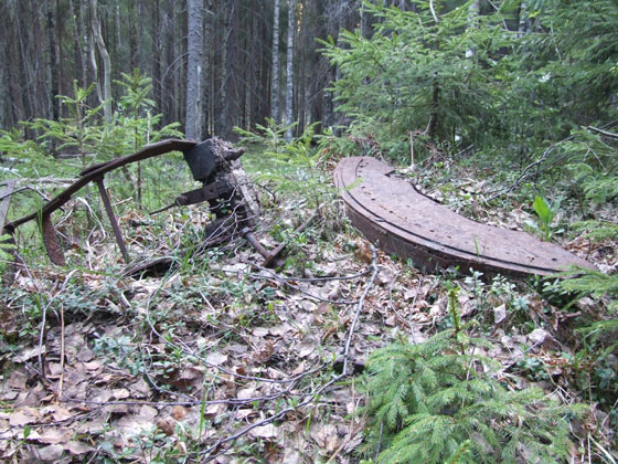

Re: Пулеметный станок ПС-31 [сообщение #3992 является ответом на сообщение #3962] пн, 26 января 2009 00:52 Переход к предыдущему сообщенияПереход к следующему сообщения
Как оказалось станок использовался и в дерево-земляных сооружениях...
