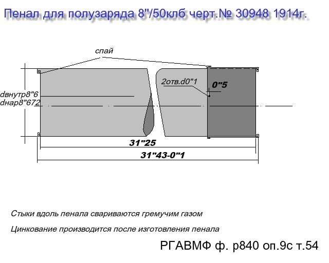

Пенал для полузарядов 8"/50клб отличается от предыдущего 305/52клб толщиной железа, креплением деталей "в замок" и отбортовкой кромки крышки. Ряд размеров отсутствует из-за чрезвычайной ветхости кальки - формат А4 состоял из четырех частей - спасибо, хоть,дали. Отверстия для воздуха так же присутствуют. Спасибо.
index.php?t=getfile&id=6274&private=0
  • Вложение: 8-50 ч. 30948.jpg
    (Размер: 46.71KB, Загружено 1517 раз)

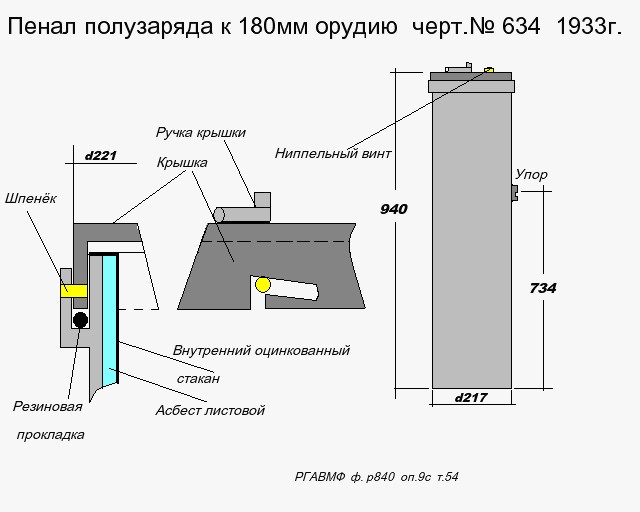

Первый образец гермотары к 180мм орудиям. Из-за своей крышки (по видимости)назывался пеналом. В крышке,также с асбестовой прокладкой - на эскизе не показана - были прорезаны два наклонных паза. Два шпенька были приварены к внешнему кольцу корпуса. Недостатки у конструкции были, но и чертеж существует. Может делали. Подобная крышка применялась в пеналах(?)-футлярах для зарядов в гильзах к 130/58, но с доработанным винтовым устройством фиксации крышки. Спасибо.
index.php?t=getfile&id=6276&private=0
index.php?t=getfile&id=6277&private=0
  • Вложение: 180мм №634.jpg
    (Размер: 45.96KB, Загружено 1515 раз)
  • Вложение: IMG_3551.JPG
    (Размер: 63.82KB, Загружено 1510 раз)

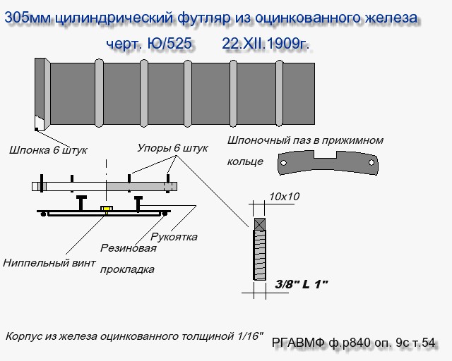

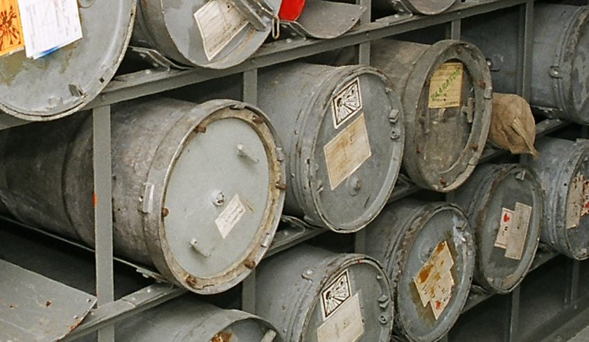

В архиве нашелся ответ на еще один вопрос - это футляры к 305/52клб с ребрами жесткости. К сожалению, сохранился только общий вид и деталировка. К верхнему кольцу корпуса футляра приклепывались 6 шпонок, крышка с резиновым уплотнителем закрывала горловину, прижимное кольцо вставлялось благодаря вырезанным в нем пазам и разворачивалось под шпонками. Далее, с помощью 6 винтов-упоров крышка поджималась к корпусу. Футляр не имел внутренней асбестовой изоляции. На фото в Куйвасаари С.Мелконов сохранил для нас память о всех модификациях футляров (фото погреба я выставлял на ветке). К сожалению, во время посещения коллегами острова в прошлом году большинство футляров исчезло со стеллажей...Теми что остались можем сами поделиться. Sad Спасибо.
index.php?t=getfile&id=6278&private=0
index.php?t=getfile&id=6279&private=0
