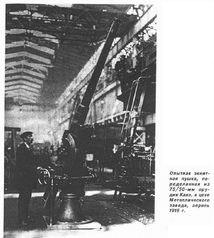

В "Корабельной артиллерии российского флота 1867-1922" А.Б.Широкорада (Морская коллекция" N 2 - 1997) есть фотография зенитной Канэ:
index.php?t=getfile&id=34596&private=0
Re: 75-мм пушка Канэ [сообщение #62649 является ответом на сообщение #18992] вс, 12 февраля 2023 21:21 Переход к предыдущему сообщенияПереход к предыдущему сообщения
Alex721
Сообщений: 173
Зарегистрирован: августа 2016
Спасибо!
Да, теперь наглядно видно. Я раньше не вполне их сопоставил.
Тогда это Обуховский завод 1915-1916 гг.
И была еще массовая переделка станков Меллера под 50 и 70 градусов (в противоаэропланные).
У меня статистика тоже есть, как и система изменения нумерации.
[Обновления: вс, 12 февраля 2023 21:22]
