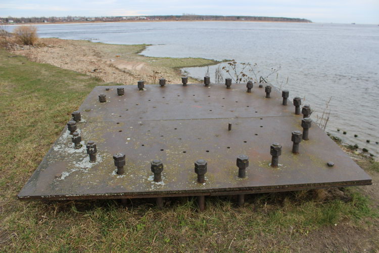

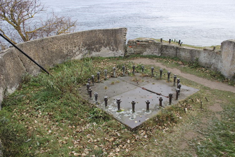

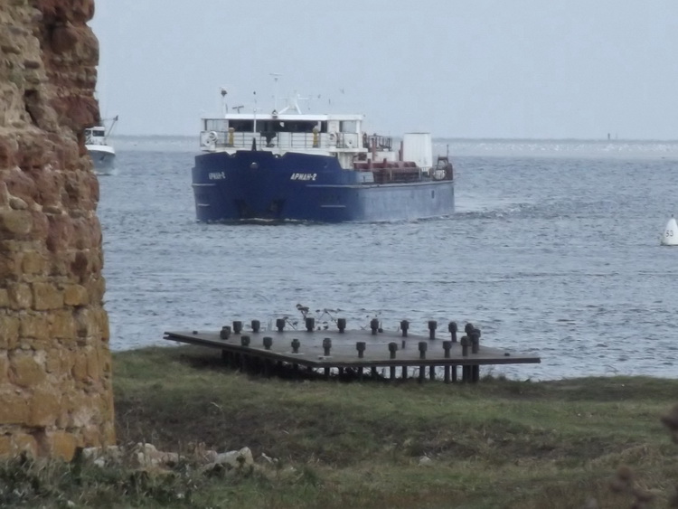

Увидел сегодня на берегу, рядом с оживленным судоходным путем - основание для орудия?
index.php?t=getfile&id=24611&private=0
24 болта диметром 45-46 мм, диаметр 2350-2370 мм.
Остатки бетона - лежат под берегом, немного в стороне.
Есть и второе такое же основание - в кольцевом бетонном дворике, метрах в трехстах...

miall писал(а) сб, 25 октября 2014 22:14
152 Канэ. Это еще 20-е года, если не ошибаюсь.

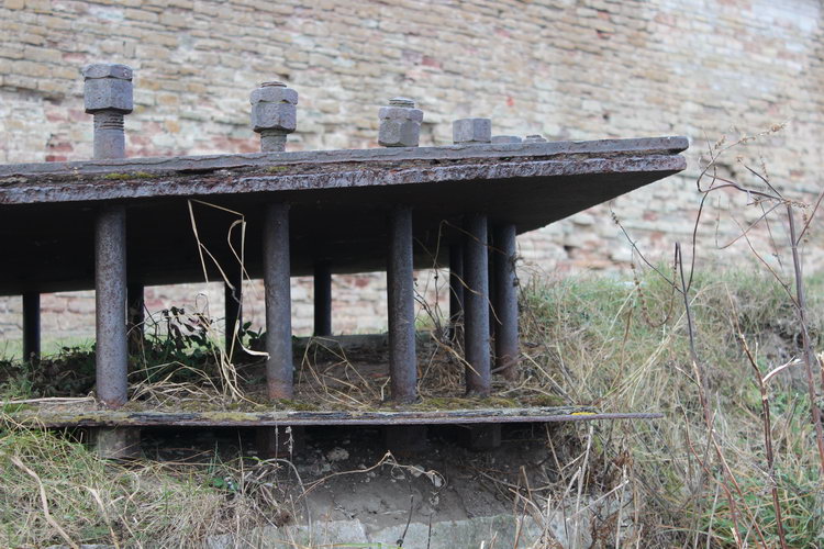

Это крепость Орешек; позиции на бастионах, обращенных к Ладоге.
Про 6-дм Канэ на этих основаниях - не поверю. Диаметр болтов и диаметр их окружности совпадает, но не более того.
Болты (точнее - короткие шпильки) скрепляют верхнние и нижние стальные листы, между которых, скорее всего, были зажаты деревянные балки, которые напрочь сгнили (потому верхние плиты и просели вниз). Сей "слоеный пирог" лежит на земле без всяких следов анкерения:

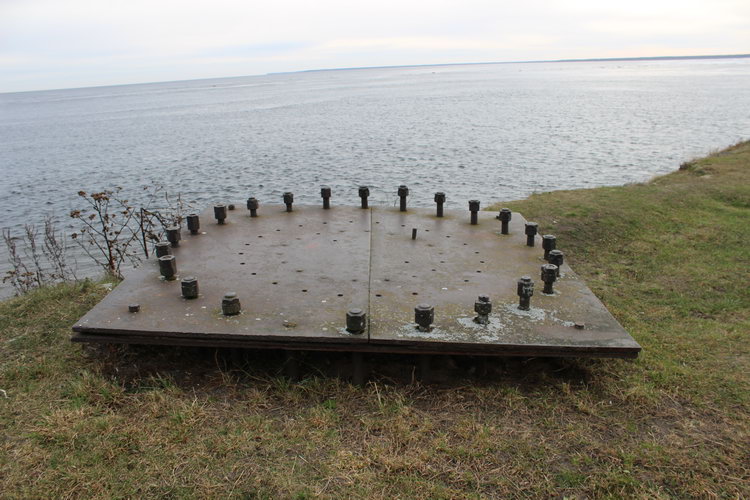

Само основание тоже сковырнуто с места и подвинуто к самому краю бастиона:
index.php?t=getfile&id=24617&private=0
index.php?t=getfile&id=24618&private=0
На основании есть две внутрених окружности с отверстиями (увы, померить не догадался):
index.php?t=getfile&id=24619&private=0

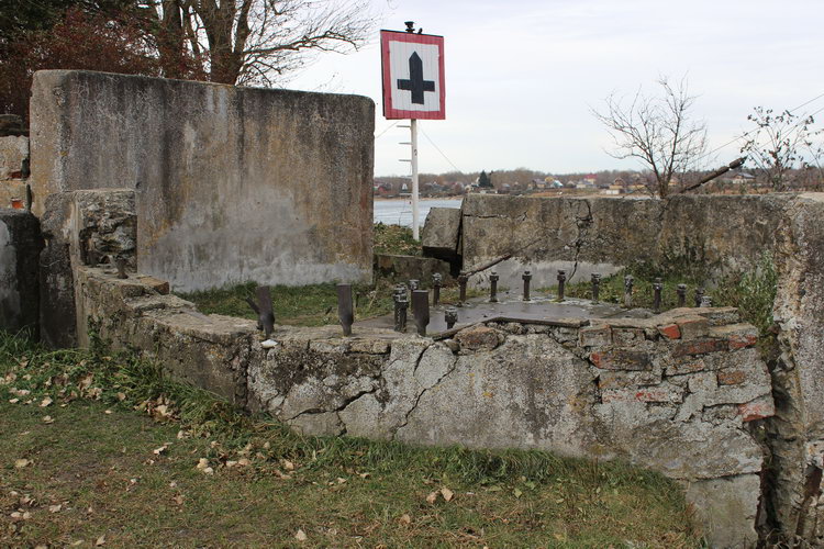

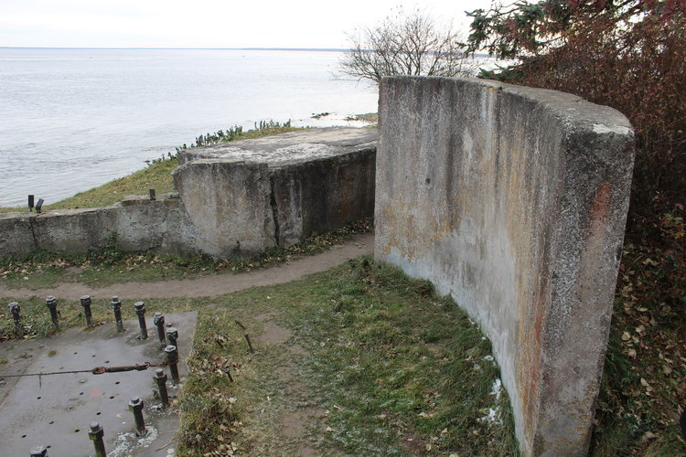

Другая, хорошо сохранившаяся позиция, находится на бастионе Королевской башни, перед памятником погибшим революционерам:
index.php?t=getfile&id=24620&private=0
Основание - точно такое же:
index.php?t=getfile&id=24621&private=0
index.php?t=getfile&id=24623&private=0
index.php?t=getfile&id=24624&private=0

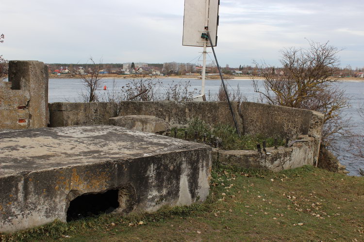

Сзади позиции - высокая бетонная стенка:
index.php?t=getfile&id=24622&private=0

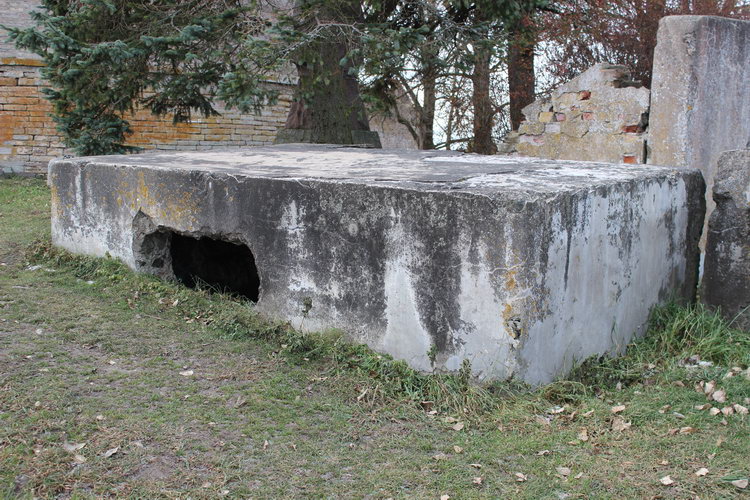

Бетон кое-где выглядит очень хрупким, с кирпичом внутри:
index.php?t=getfile&id=24626&private=0
Погребки боезапаса? Но проемов для дверц не видно, лишь пробиты некие "амбразуры" (причем у одного - со стороны озера)
index.php?t=getfile&id=24627&private=0
index.php?t=getfile&id=24628&private=0
Думаю, что здесь (на этих основания) стояли пушки небольшого калибра, 45-мм или 76 мм, не больше.

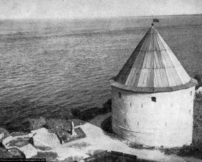

Попробуем немного поразбираться с позициями морских пушек у стен крепости в годы войны.
miall писал(а) вс, 26 октября 2014 19:49
На стенде в крепости есть вот такая фотография:
index.php?t=getfile&id=24629&private=0
Подписано - 1942 год, у южной стены. То есть на открытом со стороны занятого немцами Шлиссельбурга, под прямой наводкой пулеметов и пушек врага - будет сбито сразу, как фигура в городках. Или не южная стена, или не 1942 год.
Еще одно фото из этой же фотосессии есть в эл. базе РГАКФД и подписано оно иначе: "0-94201 ч/б. Зенитчики ведут огонь по немецкому самолету. 1943 год. Шлиссельбург. Автор - Уткин":
index.php?t=getfile&id=24655&private=0

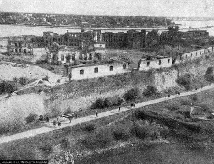

С позиции сегодняшнего кажется, что снято действительно у южной стены - именно там над крепостной стеной возвышаются кирпичные обломки здания 4-го тюремного корпуса. С северной стороны крепости обломков здания над стеной не видно. Но это - сейчас. В конце же 60-х - в начале 70-х годов над северной крепостной стеной еще возвышались остатки казармы:
index.php?t=getfile&id=24656&private=0
В правом нижнем углу снимка хорошо виден такой же, как у Королевской башни, бетонный дворик на бастионе разрушенной Меншиковской башни (сейчас там - пусто)

А вот так выглядел в конце 60-х - начале 70-х годы дворик у Королевской башни:
index.php?t=getfile&id=24657&private=0
Фото с позициями нашел в ЖЖ masterok; фрагменты аэрофотоснимков - с сайта WWII Aerial Photos and Maps.
