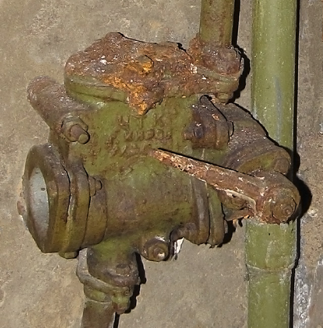

На артиллерийском ДОТе КаУР (передовой рубеж) обнаружен такой вот ручной поршневой насос для воды. Находится в помещении дизель-генераторов и качал воду в большой бак наверху.
index.php?t=getfile&id=22188&private=0
index.php?t=getfile&id=22189&private=0

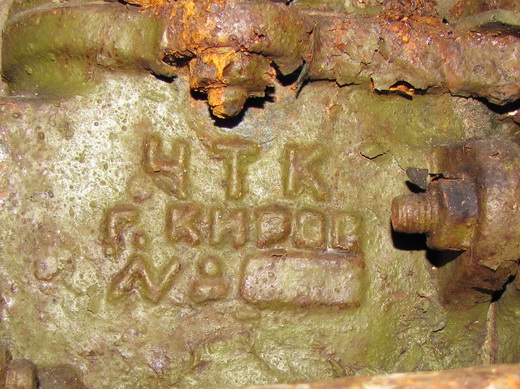

Единственная сохранившаяся марка гласит: ЧТК. г. Киров. № (не сохранился).
Что это за насос? Когда выпускался (довоенный, послевоенный)?
Это не "Красный Факел" № 4, от которого он отличается меньшими размерами и весом.

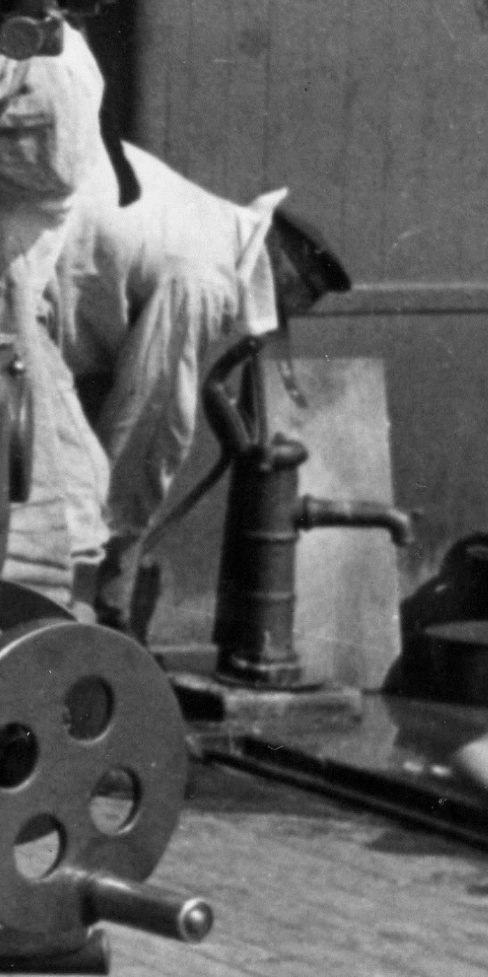

Не ответ на предыдущий вопрос, но на фото канонерской лодки видна колонка колодца Нортона, такая же, как и в дотах начала 30-х
Фото с "Крейсера"
http://s020.radikal.ru/i722/1310/e8/4a3c73756045.jpg

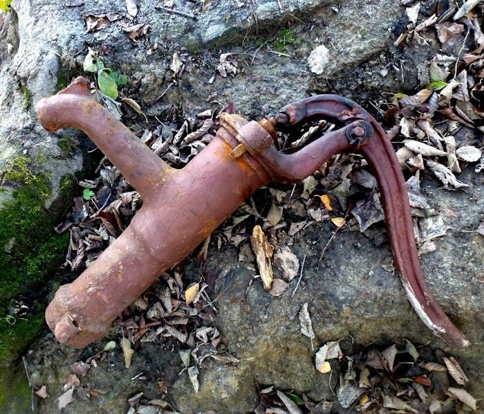

У нас Нортон такой. Правда, его еще ремонтировать надо.
index.php?t=getfile&id=22231&private=0
Хотим поставить прямо в каземате рядом с водозаборным (нижним) баком. Как если бы там была скважина.

Почти такой же Smile Рычаг только менее "гнутый". Но они были таких разных форм...
Re: Система охлаждения, водоснабжение [сообщение #46791 является ответом на сообщение #46678] чт, 31 октября 2013 11:34 Переход к предыдущему сообщенияПереход к следующему сообщения
Может не стоит водоразборную колонку ставить в дот, если ее там не было. Рассказать посетителям что вода в сооружение поставлялась извне. Обычная практика, в т.ч. и во многих сооружениях постройки 1931-32 гг., где таких колодцев нет.
Re: Система охлаждения, водоснабжение [сообщение #46793 является ответом на сообщение #46791] чт, 31 октября 2013 12:16 Переход к предыдущему сообщенияПереход к следующему сообщения
Леонид Харитонов
Сообщений: 86
Тогда ее придется ставить снаружи (где и нашли, предположительно, остатки скважины), и ее просто спилят. Smile Сквозник очень узкий, не поместится. Придется в каземат пока поставить. Когда утрясется орг. вопрос со всей мемориальной зоной, "вернем на историческое место".

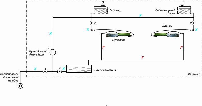

На сей день при реконструкции "нашего" ДОТа систему охлаждения предполагается делать по двухбачковой схеме (которая предложена для ДОТов постройки 1939-1941 гг. в одном наставлении, владелец которого просил на него, наставление, не ссылаться). При этом два нижних бачка охлаждения объединены в один побольше из-за крайней тесноты в каземате. Нортона не будет вообще, так как окончательно разобрались с шахтным колодцем, откопанным возле ДОТа: он оказался и водозаборным и дренажным в одном лице.
index.php?t=getfile&id=22297&private=0
Только вместо Альвейера будет стоять найденный нами клон "Красного Факела" № 2.
  • Вложение: Сохлаж6.jpg
    (Размер: 21.68KB, Загружено 1512 раз)
