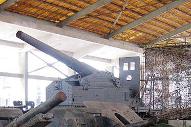

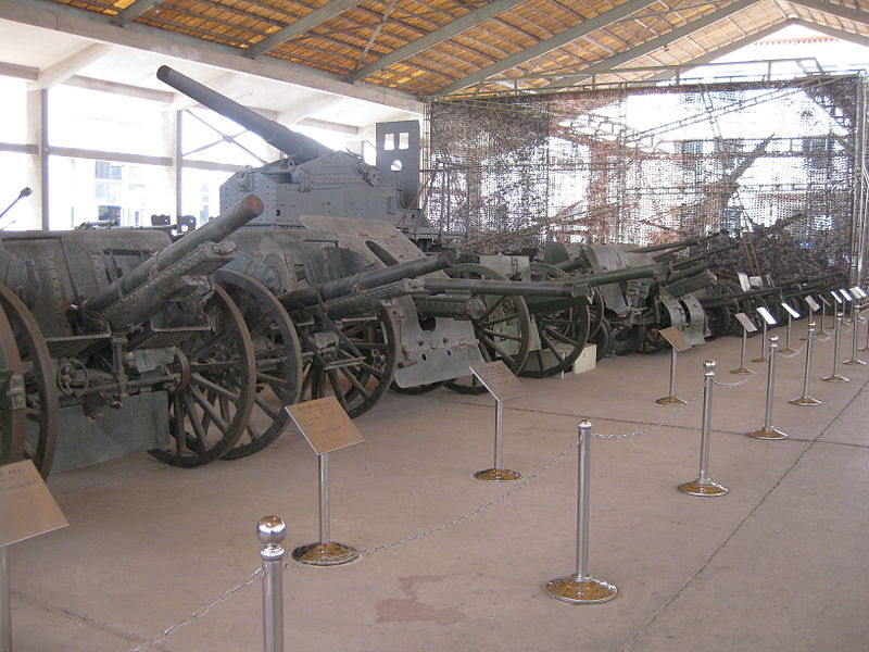

А вот это что за орудие в Военном музее Китайской народной революции?
index.php?t=getfile&id=20867&private=0
index.php?t=getfile&id=20868&private=0

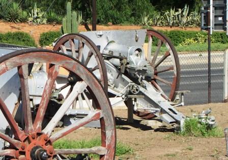

Нет, не 18-фунтовка, а имхо модернизированная 15-фунтовка весом 7 центнеров. Оригинальное обозначение Ordnance BL 15 pounder.

На просторах Гугля найдено фото этого орудия (скадрировано с оригинала, чтобы крупнее показать казну) где то в ЮАР:
index.php?t=getfile&id=20888&private=0
  • Вложение: BLC_15_pounder.jpg
    (Размер: 49.07KB, Загружено 1232 раза)

Пожалуйста. Британское название той модификации, что на выложенных Вами снимках - Ordnance BLC 15 pounder, т.е. "С" - converted - с противооткатными устройствами.

А что с опознанием китайского тяжёлого орудия?
