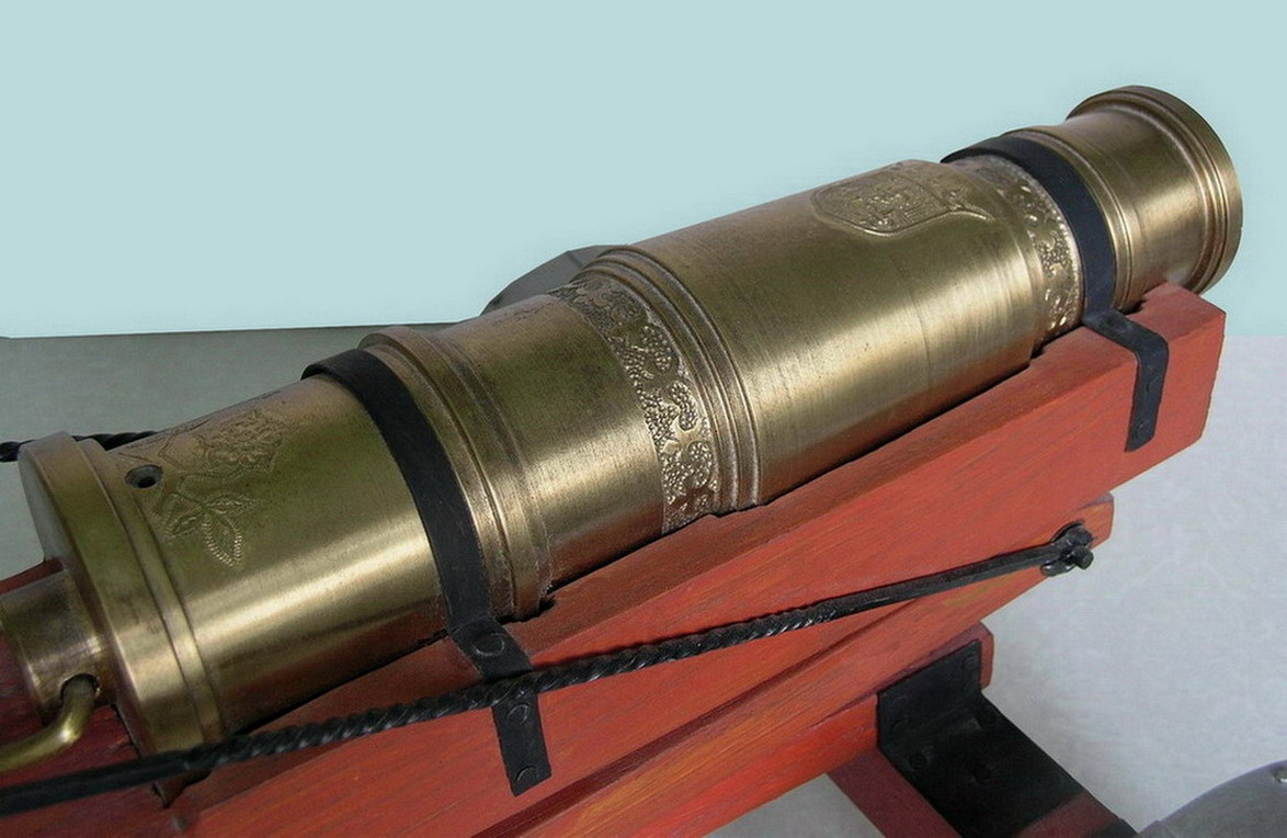

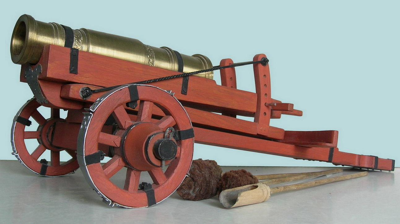

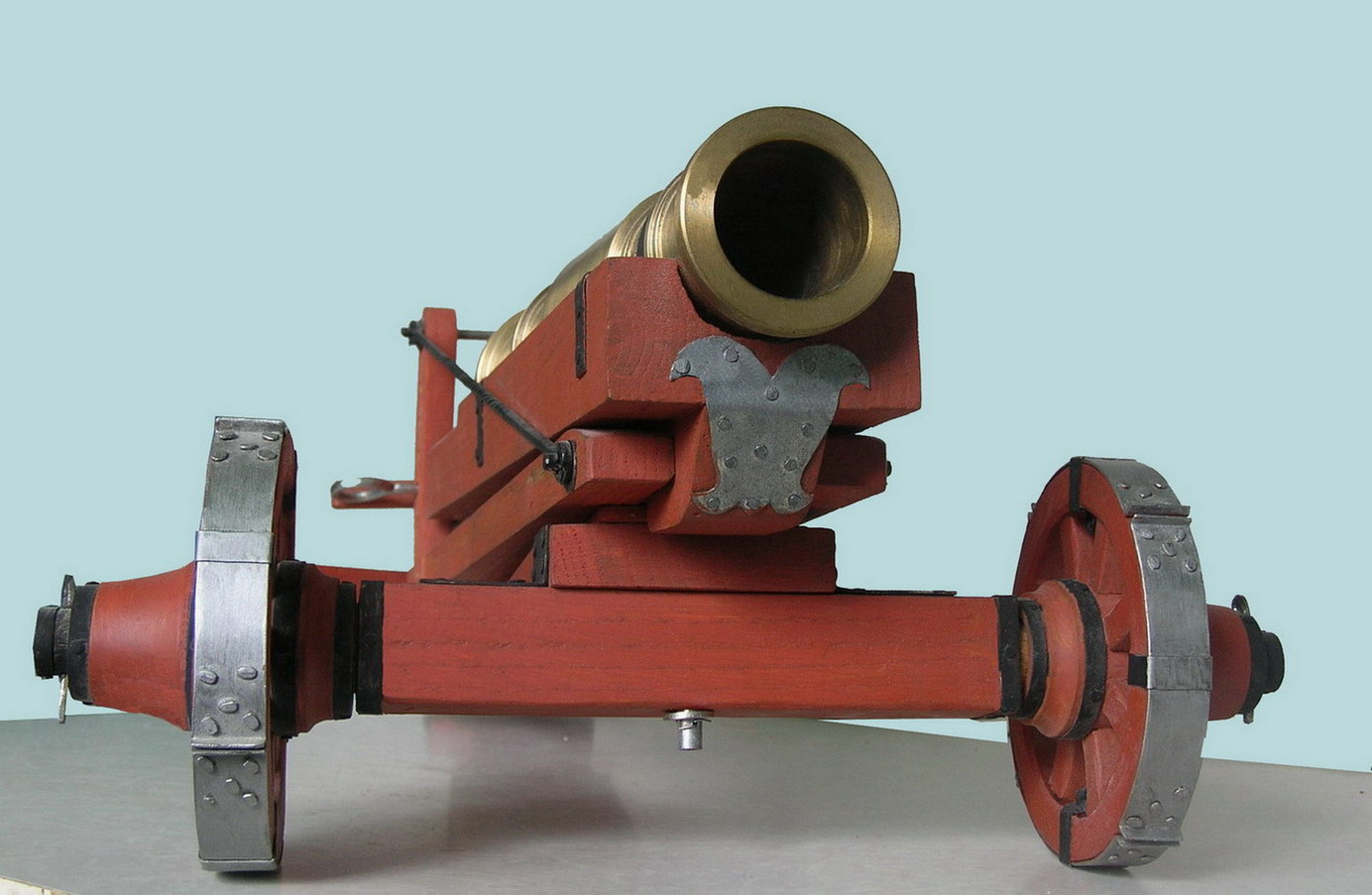

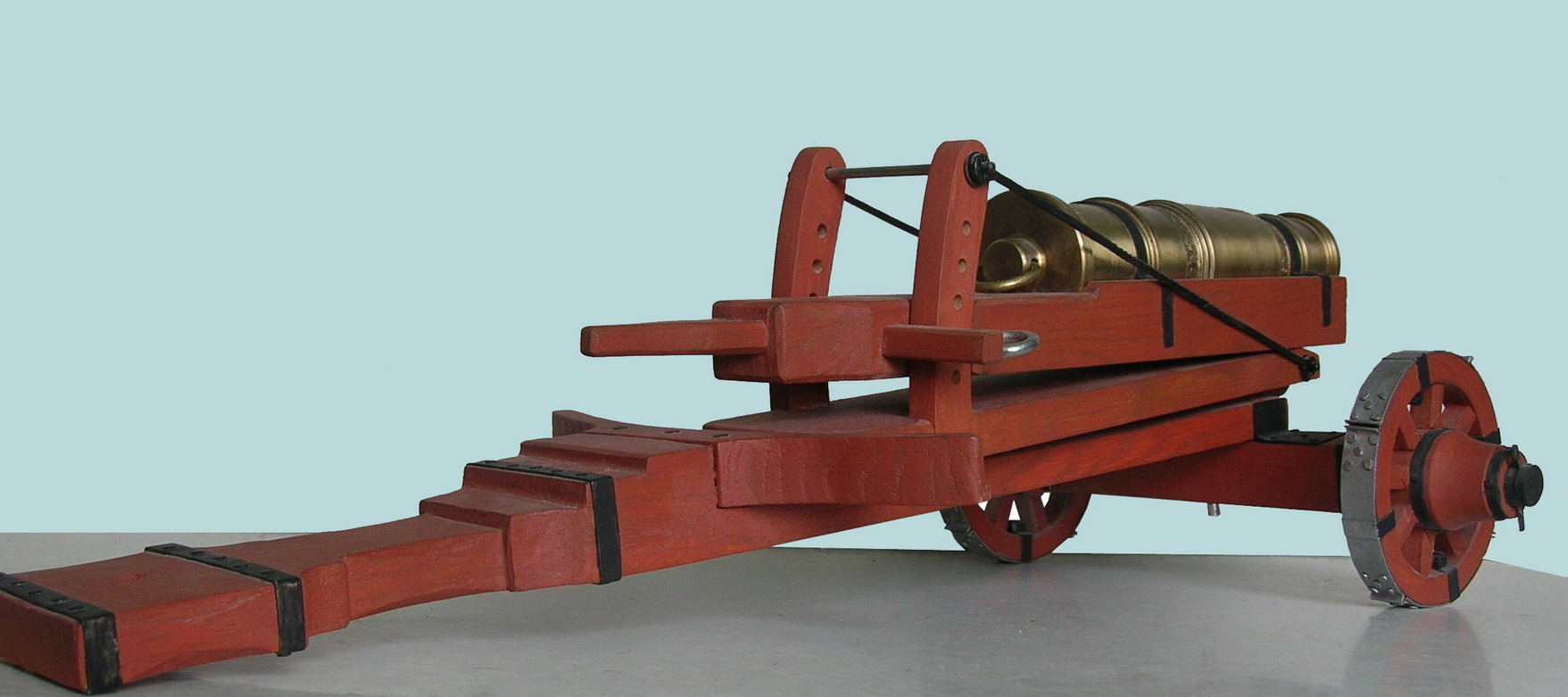

Как то в 90 -е годы прошлого века я был в гостях у военного историка Алесандра Георгиевича Катврадзе. И он подарил мне книгу. Это был видимо репринт немецкой рукописи 16 в. по артиллерии. Но видимо сама книга была сильно попорчена, и её листы были наклеены на более плотные и переплетены. Он мне сказал, кому как не тебе отдать. Его нет уже 4 года, а книга постоянно напоминает о нём.Так вот, в книге множество чертежей стволов и лафето конца 15 начала 16 веков. И я решил сделать небольшую бомбарду на колёсном лафете с механизмами горизонтального и вертикального наведения. Масштаб 1:5. Это моя салютная пушка.

GKS Я старался все принадлежности делать или по рисункам из рукописей, или мниатюрам или музейным образцам.

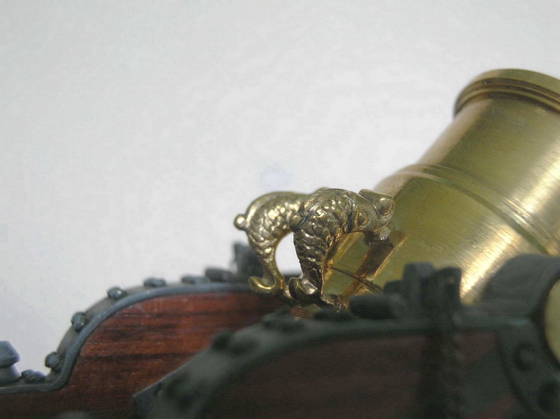

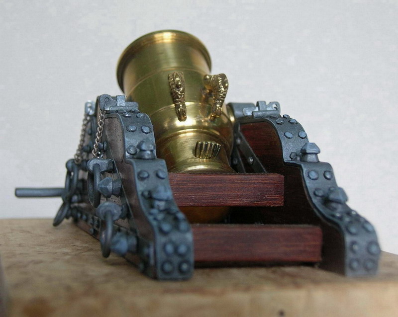

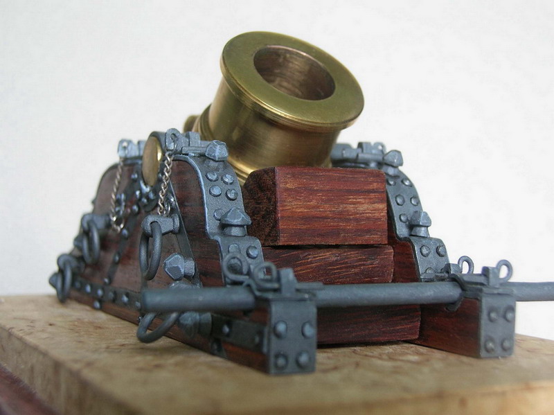

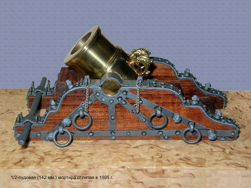

А я продолжу. Так просто теперь от меня не отвяжетесь.К осадной артиллерии естественно относились и мортиры. А так как на гербе моего города как раз изображена мортира (во времена Петра Великого здесь был создан осадный парк). то первой я показываю мортиру 17 века.Чтобы их сделать понаглядней, масштаб выбран 1:10, или как писали на старинных моделях в 1/10 натуральной величины.Ствол -латунь, лафет-тигровое дерево и металл.

А зачем отвязываться? Очень интересно рассматривать Ваши модели. Спасибо!
Фигурные украшенные детали из металла впечатляют. Это Вы отливаете?

Вопрос такого рода: две последние модели ни слишком "нулёво" выглядят? Впоследствии делаете "старение" или они должны в соответствием с конечным предназначением выглядеть, как ток что с завода?
Поскольку Вы досконально изучаете мат.часть перед моделированием, такой ещё вопрос:
Нельзя ли приводить небольшие комментарии по другим ТТХ (общий вес системы, дальность стрельбы, вес снаряда и т.п.) и где применялось? Конечно, если такие данные есть.

Stas-Vorobiev К сожалению возможности лить из латуни или бронзы у меня нет. А посему всё руками вытачиваю,гравирую, чеканю.
GKSа других форумах я уже устал объяснять, я делаю штатные модели, которые находятся в части или в парке. Я понимаю старение или визиринг на диорамах. Кстати на последней выставке, мои оппоненты увидев мои модели согласились со мной. Что касается ТТХ я конечно могу это делать, но я же не занимаюсь здесь написанием статьи, а показываю модели. Но если коллеги решат, что такое нужно, то могу и это писать.Когда же я делаю орудия в диораме, то я естественно делаю некоторый визиринг, но аккуратно. А то можно забить деталировку.

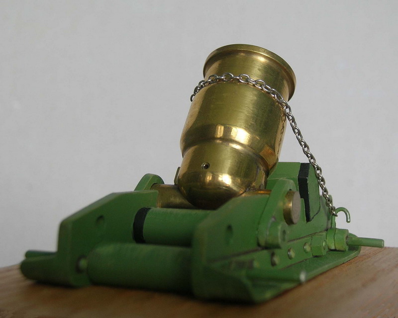

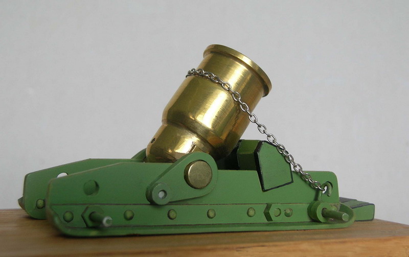

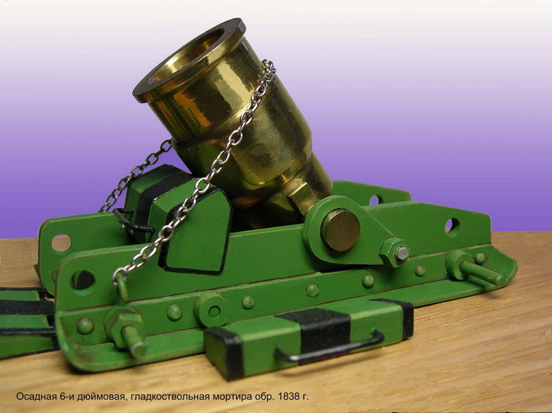

Далее показываю 1/2 пудовую (152,4 мм.)гладкоствольную мортиру обр.1938 г. Изготавливали их на нашем Брянсском Арсенале. Производили вплоть до 1878 г. Что интересно, в годы Первой Мировой войны применялись как траншейное орудие. К 1906 г. на вооружении состояло 315 мортир. В 1915 г. только в крепостях 144 шт. Стрелили уже с помощью вытяжных ударных трубок и вытяжных шнуров. Первоначально лафет был деревянным, с1866 г. металлический конструкции поручика Дорошенко. Боеприпасы: бомба(граната)и светящееся ядро Рейнталя. Дальность стрельбы бомбой 960 м., ядром Рейнталя -426 м. Вес нв деревянном лафете-63,5 кг.,на металлическом-75,5 кг.

Небольшое дополнение. ½-пуд. мортиры конструкции 1838г. не делились на осадные и крепостные. Кроме гранат (не бомб!) и светящихся ядер Рейнталя (приняты на вооружение в 1874г.) имелось ёщё два, более ранних, типа светящихся ядер.
И такой вопрос, а почему оковки на градусных подушках покрашены чёрным, а не как и весь лафет зелёным?
