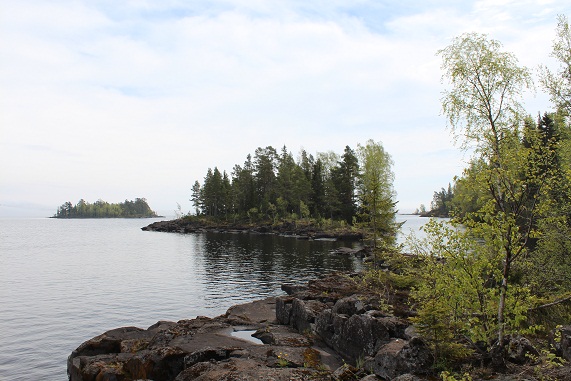

Добрался до мыса Сторожевого.
index.php?t=getfile&id=30133&private=0
Кстати, дерева в виде скрипичного ключа не заметил, Видимо заросло или упало как многие другие.

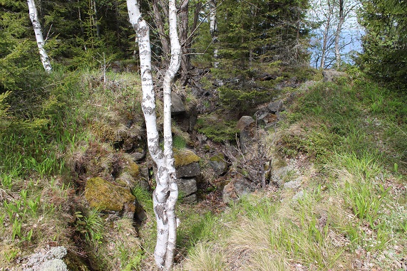

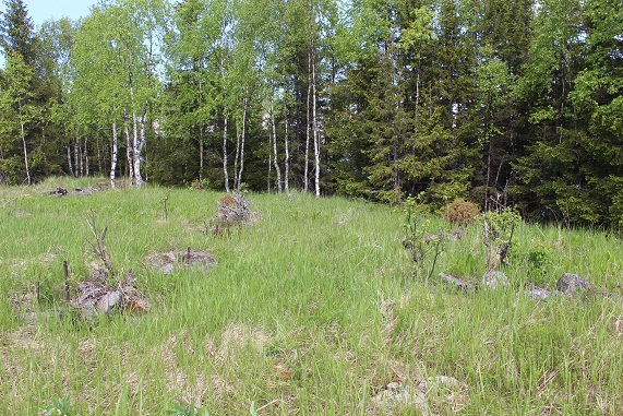

Теперь об орудийных двориках.

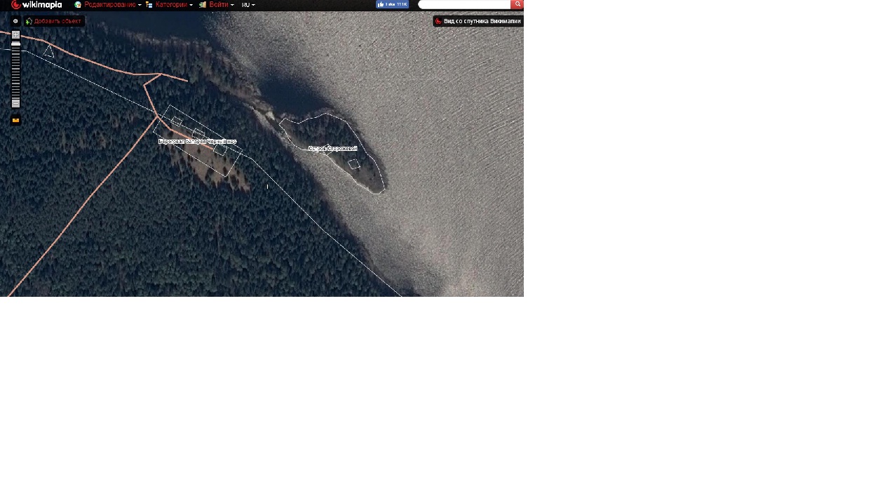

Судя по финским фото с сайта SA-Kuva и с сайта Wikimapia, здесь располагалась береговая батарея на два орудийных дворика с блиндажом (хранилищем БЗ) между ними.
index.php?t=getfile&id=30138&private=0
Оба дворика и блиндаж были вырублены в скале, укреплены бревенчатой опалубкой и камнем из выемки.

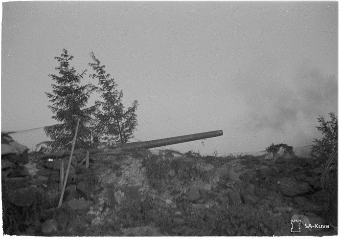

В правом дворике располагалась 57-мм скорострельная береговая пушка Норденфельда (57/48)

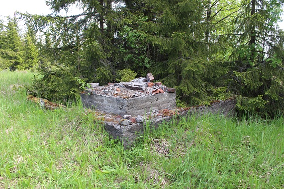

И современный вид этого дворика:
index.php?t=getfile&id=30142&private=0

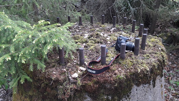

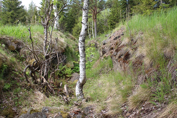

Re: Еще раз о Финской БО на Ладоге [сообщение #56213 является ответом на сообщение #56212] вт, 20 июня 2017 16:31 Переход к предыдущему сообщенияПереход к следующему сообщения
eugene67
Сообщений: 16
Зарегистрирован: июня 2017

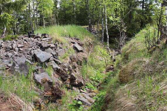

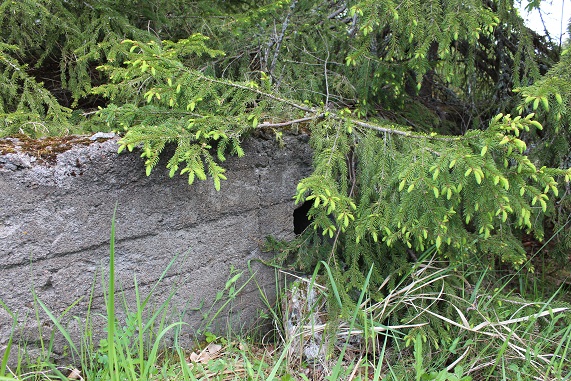

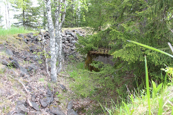

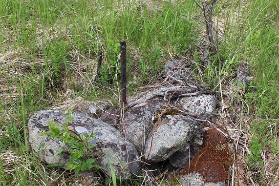

Орудийный дворик со стороны блиндажа и остатки вырубленного хода сообщения
index.php?t=getfile&id=30143&private=0
Для масштаба положил Canon на основание.
index.php?t=getfile&id=30148&private=0

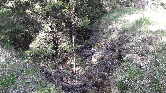

Ход сообщения от арт. позиции в сторону блиндажа
index.php?t=getfile&id=30144&private=0

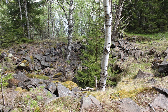

Блиндаж (возможно хранилище БЗ) также вырубался в скале и имел бревенчатую опалубку и обсыпался вырубленным камнем.
Все, что осталось от входа в блиндаж
index.php?t=getfile&id=30145&private=0
Остатки блиндажа угадываются только по вырубленному камню и остаткам ходов сообщения
index.php?t=getfile&id=30146&private=0

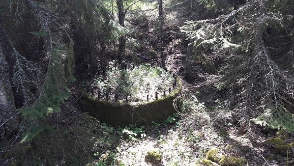

И тут открылось самое интересное.

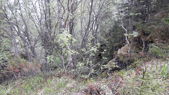

Второй орудийный дворик оказался под орудие другой системы, судя по основанию.
По порядку. В начале я увидел в метрах 30 о блиндажа остатки хода сообщения
index.php?t=getfile&id=30149&private=0
Затем за деревьями открылся собственно дворик или то что от него осталось.
index.php?t=getfile&id=30150&private=0
Дворик очень сильно зарос и поэтому, судя по всему не все его смогли отыскать, особенно в сумерках и подавно.
К сожалению, я не большой специалист по артиллерии, но посмотрев некоторые страницы форума смею предположить, что этот дворик занимало 120 мм орудие Виккерс (120/50), подобно тем, которые установили фины на других батареях Валаама: Rautaveräjän patteri (о. Оборонный) и Niikkanan patteri (м. Красный (Никоновский))
index.php?t=getfile&id=30151&private=0
index.php?t=getfile&id=30152&private=0
Коллеги прошу подтвердить или опровергнуть мои предположения.

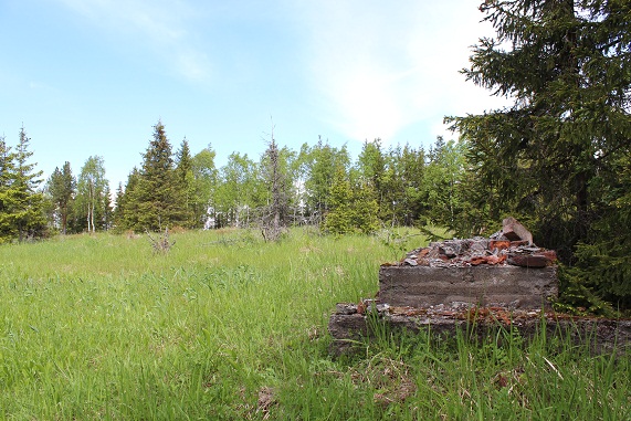

Кроме того мне показалось интересным наличие деревянной наблюдательной вышки на батарее.
И это с учетом того, что сама батарея располагается на одной из самых высоких точек острова (42 м от уреза воды).
Остатки крепления вышки можно увидеть на поляне левее КП батареи.

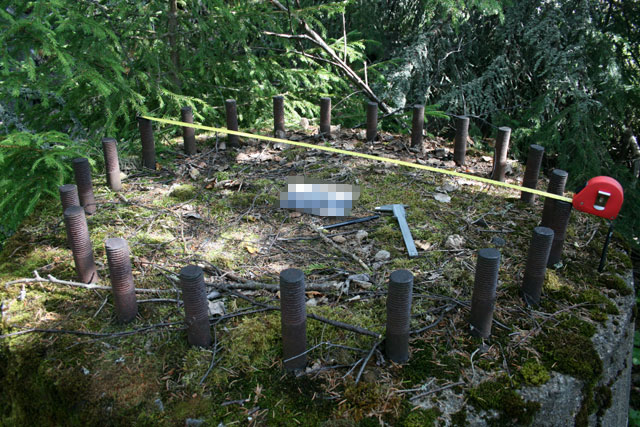

Re: Еще раз о Финской БО на Ладоге [сообщение #56220 является ответом на сообщение #56213] вт, 20 июня 2017 22:01 Переход к предыдущему сообщенияПереход к следующему сообщения
eugene67 писал(а) вт, 20 июня 2017 16:31
Основание выглядит избыточно мощным для 57-мм Норденфельта. Нет ли случаем фото, где были бы видны все болты (без еловых веточек)? Это чтобы количество не вызывало сомнений. Ну и рулетка решила бы многие вопросы.
Re: Еще раз о Финской БО на Ладоге [сообщение #56221 является ответом на сообщение #56220] вт, 20 июня 2017 22:22 Переход к предыдущему сообщенияПереход к предыдущему сообщения
eugene67
Сообщений: 16
Взял фото у Стаса Воробьева.
Вот снимок чуть получше.
index.php?t=getfile&id=30158&private=0
Снимок (как и информацию по основанию: диаметр по цетру болтов - 960-970 мм) прислал мне один хороший человек, пожелавший остаться за кадром.
Стасу Спасибо!
Но меня сильно смущают финские фото этой батареи 1942 г., которые я приложил выше.
Там явно показано 57-мм орудие.
