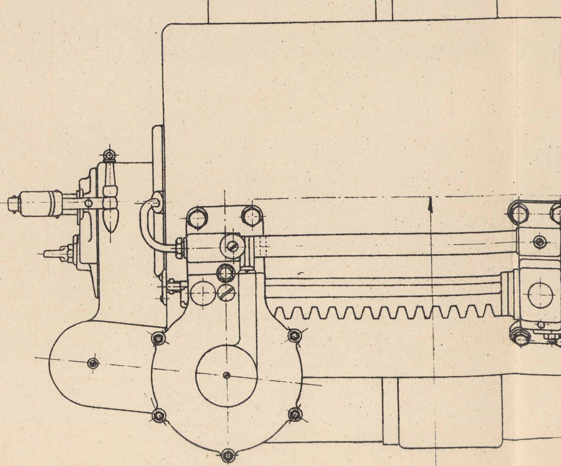

index.php?t=getfile&id=30077&private=0Tor писал(а) пт, 16 июня 2017 11:47
shhturman писал(а) вт, 13 июня 2017 21:27
Кроме того, совершенно неизвестная система механического привода открытия затвора и механизмов продувания ствола после выстрела...
Можно в общих чертах?
Cool

Re: 130-мм/55 пушка [сообщение #56182 является ответом на сообщение #36743] пт, 16 июня 2017 22:54 Переход к предыдущему сообщенияПереход к следующему сообщения
Tor
Сообщений: 212
Зарегистрирован: июня 2012
Артур,благодарю!Вот это да!
Re: 130-мм/55 пушка [сообщение #56190 является ответом на сообщение #56182] сб, 17 июня 2017 00:47 Переход к предыдущему сообщенияПереход к следующему сообщения
shhturman
Сообщений: 133
Зарегистрирован: декабря 2011
О сколько нам открытий чудных готовит работа с первоисточниками... Very Happy
Там еще прицел, по ходу, как на 102/60 мм орудиях...
