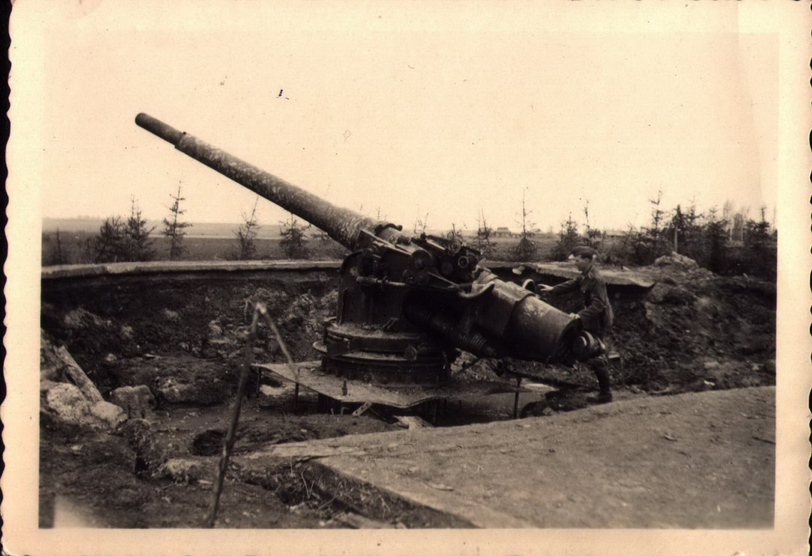

В моём понимании нет ничего. Есть описание ствола в различного рода спец. литературе.
Нескреплённый ствол состоит всего из трёх частей - трубы, кожуха и муфты, а на фото что мы видим? Что там за "хренька" торчит?
После РЯВ выпускались стволы скреплённые до дульного среза. Их было не много, но тем не менее. Вот на фото очень похоже на то, что часть цилиндра снесло нахт, по неизвестной причине.

Ну и какой ствол из выложенных Вами выше внешне один в один подходит к обсуждаемому фото 6"/45 Канэ на временном основании?
По-моему ответ очевиден - ствол № 30 ОСЗ с Куйвасаари.
Кстати, Канэ со скреплённым стволом, установленное на о. Русский 1908 года выпуска...
Теперь по обнажённой внутренней трубе на обсуждаемом немецком фото. Вам не пришло в голову, что этот нескреплённый ствол был перестволен? Пример? Да на здоровье!
Ствол № 644 ОСЗ На "Авроре". Внешне Вы совершенно не отличите его от обычного нескреплённого ствола, а он перестволен на "Баррикадах" в 1940 году, о чём на казённом срезе имеется соответствующая информация.

Исчо как усматриваю, уже давно. Ствол-перествол, можно усмотреть и по дульному срезу. А пушки "Авроры" я щупал на Арсенале Кронштадта в 1985-м, когда их ремонтировали, да и сейчас 644 можно рассматривать подробно, во всех тонкостях прямо на крейсере.
А "простыня" исчезла прямо у меня на глазах, рассматривал оную несколько секунд. Повторить можете? В нормальном разрешении. Поскольку фото интересное, но надо смотреть дольше и подробнее.

Да, с фото - "простынёй" мой "косяк", однако...
Повторяю, только почему-то опять "простыня" получилась, а на оригинал пробую дать ссылку на Цусимские форумы:
http://tsushima.su/forums/viewtopic.php?id=4564&p=38
index.php?t=getfile&id=17889&private=0

Разумеется, но это уже тонкости... А по внешнему виду сбоку, да с набережной, да с "нечитаемым" дульным срезом...
Кстати, обратите внимание на открытие замка вправо. Приметный ствол...
Re: Пушки Канэ 6-дм. и иже с ними [сообщение #37664 является ответом на сообщение #2386] вт, 05 июня 2012 16:39 Переход к предыдущему сообщенияПереход к следующему сообщения
Спасибо за фоту. Да-да, 1 : 0 в Вашу пользу, о перестволе я сразу не подумал.
Так, а что "моряки" там определить на "Тсушиме" не могли? Ствол или место?

[...] Так, а что "моряки" там определить на "Тсушиме" не могли? Ствол или место?
Так "пробегитесь" по ссылке!
Систему определить несложно, что и было сделано, а вот место...
Пока могу сказать однозначно, что это не батареи №№ 11 (р-н Палдиски) и 12 (СУС БОБР КБФ о. Даго), хотя и установлены они были на временных основаниях...

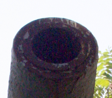

Tkachenko писал(а) вт, 05 июня 2012 03:38
index.php?t=getfile&id=17887&private=0
Вот скреплённый ствол на Канэ ОСЗ 1911
Фото взято здесь на Фортоведе. Ветку не помню.
Дульный срез этого орудия
index.php?t=getfile&id=17890&private=0

Re: Пушки Канэ 6-дм. и иже с ними [сообщение #37673 является ответом на сообщение #2386] вт, 05 июня 2012 23:36 Переход к предыдущему сообщенияПереход к предыдущему сообщения
Спасибо. Полезное фото.
