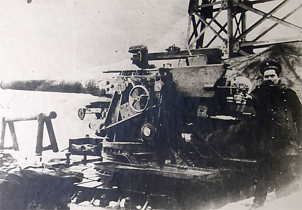

Тритон писал(а) вс, 12 февраля 2012 20:31
... Две на станках Обсталя 1911 г. (№№ тел 671 и 663)...
Это, надо полагать, станки ОСЗ обр. 1911 г.
Фото взято с сайта НИМАПа:
index.php?t=getfile&id=15463&private=0
