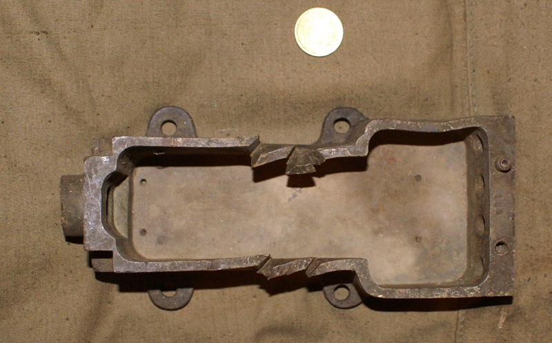

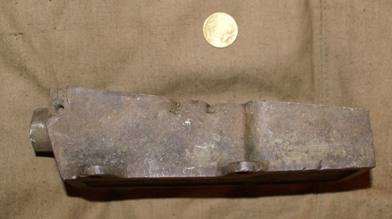

Чего за деталь? [сообщение #32137 является ответом на сообщение #31877] вт, 30 августа 2011 02:04 Переход к предыдущему сообщенияПереход к следующему сообщения
От чего это может быть?
Бронзовая деталь, есть вероятность, что от Канэ, или по крайней мере с батареи. с Вихревого.
Выбит номер "124"
10 руб для масштаба.

Re: Пушки Канэ 6-дм. и иже с ними [сообщение #32141 является ответом на сообщение #2386] вт, 30 августа 2011 04:09 Переход к предыдущему сообщенияПереход к предыдущему сообщения
Коробка для разветвления эл.кабеля. Имеется входное отверстие большого диаметра, на противоположной стороне 4 меньших отверстия. Посмотрите есть ли резьба в отверстиях для сальниковых гаек. Крышка откидывалась на оси и имела два крепящих винта.
Более точно пока рано говорить, надо посмотреть справочники. Но возможно эта коробка связана с приборами управления огнём.
Где обнаружили относительно орудийного места?
К примеру на 120/50 подобная коробка крепилась на бетонной площадке перед орудием на двух стальных скобах. Кабель синхронных линий вводился в коробку, а уже от неё выходили кабеля меньшего сечения на циферблаты вертикальной и горизонтальной наводок, которые крепились к щиту орудия.
Если вспомнить, что последними орудиями на батарее были именно 120/50, то вполне возможно сие именно та самая коробка сильно повреждённая временем и любителями цветмета.
