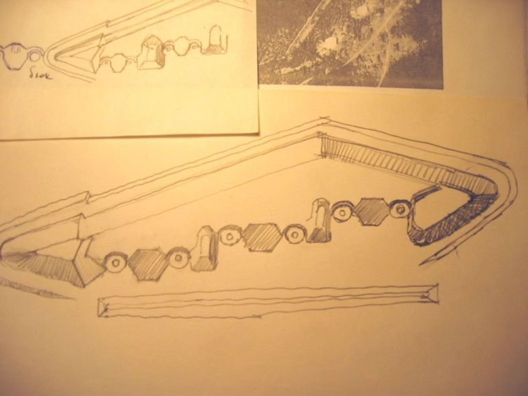

Примерно так? Внесите коррективы.

Не, не пытались - как-то необходимости особой не возникало. У меня только рукописный эскиз есть, такой же, как и у Паши. Про обсыпку ошибся, так что этот глюк удалил.
Tkachenko писал(а) вт, 03 мая 2011 20:27
Земляные траверсы между парами орудий хитрой шестиугольной формы, участки брустверной стенки пересекаются с траверсами под прямым углом, то есть орудийные дворики в плане прямоугольные, ширина 14 м, ширина бетонного траверса 24 м.

Меня смущает такой момент. На фото из коллекции финского историка бетонные траверсы имеют грунтовую обсыпку, а на финской аэрофотографии (она выглядывает из уголка на эскизе) травесы белеет бетонной поверхностью.
Re: Орудие 152/35 [сообщение #29015 является ответом на сообщение #8560] вт, 03 мая 2011 21:24 Переход к предыдущему сообщенияПереход к следующему сообщения
Да, с двориками я напортачил. Ладно. Появилось информации больше. Попробую более тщательный эскиз сделать. Потом на суд местный выложу. Спасибо за подсказку.
