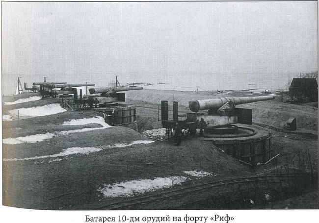

У А.Б.Широкорада, "Время больших пушек", 10-дм на форте "Риф":
index.php?t=getfile&id=8627&private=0
Возможно ли уточнить датировку съемки?

Эти фотографии из коллекции ген.майора Г.М.Данилова (комкреп в 1916), хранятся в 418-м фонде (МГШ), дубликаты имеются в Красногорском архиве и РГВИА. Время съёмки - апрель 1910 года.
На фото как раз те самые орудия форта "Риф", которые затем куда-то пропали.
Встречный вопрос - когда установили орудия на Мооне? Большие подозрения, что именно туда ушли орудия показанные на фото. Другие по времени не подходят.
Картина мне представляется таким образом: к 1916 году на "Рифе" числились - №№ 57, 52, 88, 48. А к 1917 году притащили из Владивостока - №№ 94, 97, 99, 100.
С Уважением.

Шикарное фото.
И очень показательное - пушку уже собраны на основаниях, а бетонные казематы перед ними даже не начаты строительством. Похоже что под ними там как раз площадка равняется.
Му тут с Владимиром пару месяцев назад обсуждали вопрос последовательности строителства батарей в 1910-е гг. Я был уверен, что в этот период батареи везде строились с оснований и монтажом на них орудий. А потом уже и бетонные казематы перед ними строили. Оказывается, в Севастополе было не так. И орудия в наличии имелдись, но почему-то их устанавливали уже после полной готовности погребов и брустверов.
Но с Кронштадтом вроде ясно. И на Рифе (10-дм.) и на КГ (6-дм.) ставились на бетонные основания до начала работ по казематам.
