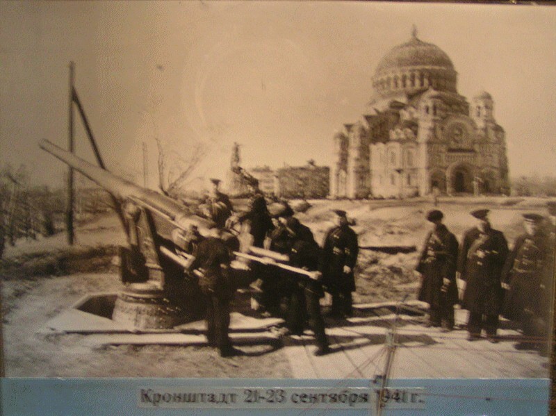

Re: Пушки Канэ [сообщение #16900 является ответом на сообщение #16573] вс, 07 марта 2010 09:17 Переход к предыдущему сообщенияПереход к следующему сообщения
Еще один вариант установки 6" Канэ, его демонстрировал коллега miall на Руфорте. Smile

Re: Пушки Канэ [сообщение #16913 является ответом на сообщение #16900] вс, 07 марта 2010 19:46 Переход к предыдущему сообщенияПереход к следующему сообщения
Сообщений: 7326
Батареец_1 писал(а) вс, 07 марта 2010 09:17
Давно на тот ресурс не заглядывал; кто-нибудь там заметил - что снимок отзеркален?

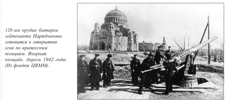

Существует и его "правильная ориентация", но с другой датировкой и даже указанием другого калибра:
index.php?t=getfile&id=7053&private=0
(из книги "Кронштадт. Война. Блокада", 2005 г.). И памятник Макарову, и овраг, и подвесной пешеходный мост ориентированы относительно главного входа в собор именно так, как на втором варианте снимка.
Есть один нюанс: оба варианта снимка - из "одного лукошка"; на втором, опубликованном в книге, указано "Из фондов ЦВММ", первый же снимок был сделан в филиале ЦВММ (ныне закрытом музе в Морском соборе) в самом Кронштадте, в январе 2008 г.

Re: Пушки Канэ [сообщение #16917 является ответом на сообщение #16913] вс, 07 марта 2010 20:15 Переход к предыдущему сообщенияПереход к следующему сообщения
Просто нет слов. А я думал вокруг собора батарея. Crying or Very Sad Спасибо.
