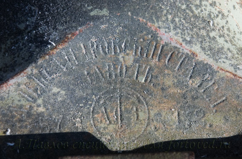

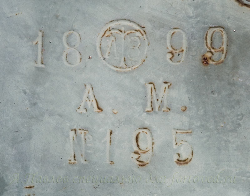

Можно ли опознать орудие по клеймам? [сообщение #18993 является ответом на сообщение #8561] чт, 06 мая 2010 08:17 Переход к предыдущему сообщенияПереход к следующему сообщения
На казенной части орудия
index.php?t=getfile&id=7876&private=0
На тумбе
index.php?t=getfile&id=7877&private=0
Есть ли такие специалисты, что смогут опознать орудие только по этим клеймам? Smile

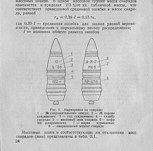

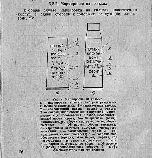

Номер партии выпуска изделий. Для элементов выстрелов и снарядов, как правило, существовала маркировка по формуле З-П-Г (завод, партия, год), маркировка зарядов, порохов ,средств воспламенения, выстрелов П-Г-З (партия, год,завод). Маркировка наносилась методами клеймения или окраски. Под заводом подразумевалось условное наименование собственно завода, либо Воен. склада (арсенала), изготовившего (собравшего, снаряжавшего)изделия, либо производившего ремонт или сведение в сборные партии.

Re: Можно ли опознать орудие по клеймам? [сообщение #19811 является ответом на сообщение #18993] ср, 09 июня 2010 23:10 Переход к предыдущему сообщенияПереход к следующему сообщения
Войцехович
Сообщений: 465
Александр Павлов, по данной маркировке невозможно определить тип и калибр орудия. Здесь дано название завода, "Александроавский сталелитейный завод", что орудие принадлежит к морской артиллерии "М.А",и номера ствола и тумбы, ну и конечно год выпуска.Смущает цифра 57 в левой нижней части клейма ствола. Оно может принадлежать к маркировке 57 мм. береговыых пушек Норденфельда обр.1892 г.Именно в 1899 г. было заказано 184 пушки (к 30 уже имеющимся). Здесь номер ствола 178.И Александровский завод принимал участие в их изготовлении.Но тут другое но? Казённая часть не похожа на эту пушку.Более подходит к 57 мм. капонирной пушке Норденфельда. Но Александровский завод по моему не принимал участия в их изготовлении.

Re: Можно ли опознать орудие по клеймам? [сообщение #19814 является ответом на сообщение #19811] чт, 10 июня 2010 08:12 Переход к предыдущему сообщенияПереход к следующему сообщения
Канонир писал(а) ср, 09 июня 2010 23:10
... по данной маркировке невозможно определить тип и калибр орудия. ...
Канонир, Вы сами себя опровергли, совершив невозможное, так как совершенно верно определили орудие Smile .
Re: Можно ли опознать орудие по клеймам? [сообщение #19821 является ответом на сообщение #19814] чт, 10 июня 2010 21:10 Переход к предыдущему сообщенияПереход к следующему сообщения
Войцехович
Сообщений: 465
Вот чёрт. Я не волшебник, я только учусь. Немного сбило то, что не учёл, надпись то можно крупно сфотографировать.

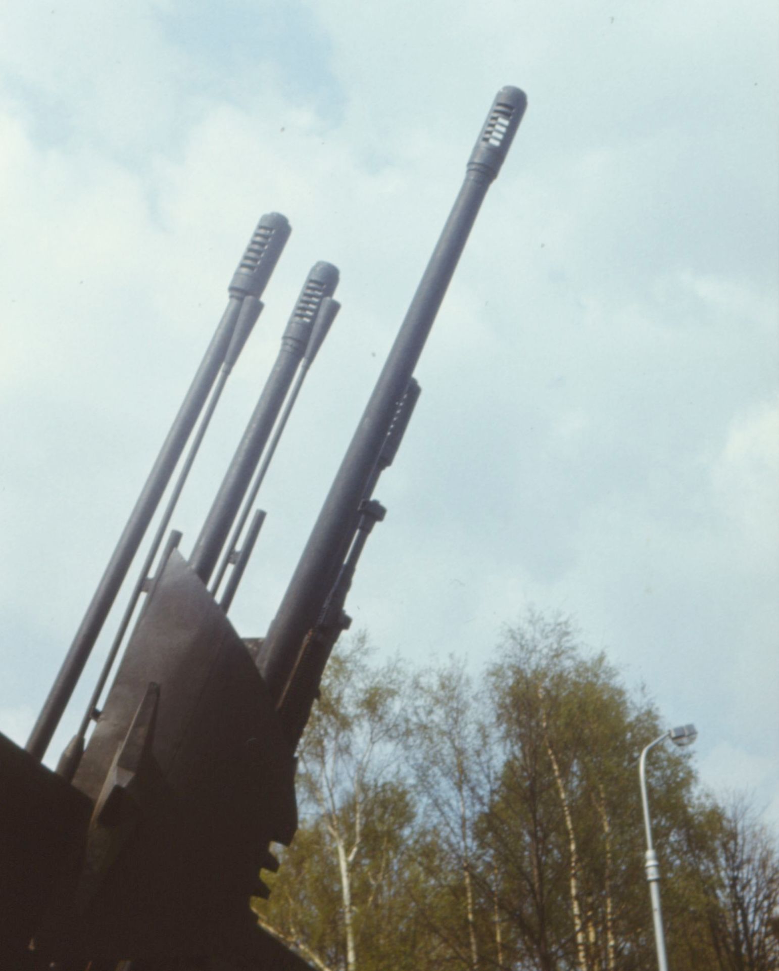

artilleryman_84
Сообщений: 130
Памятник в Новгороде. Фото конца 80-х годов. Использованы стволы артиллерийских систем, предположительно зенитных установок. Может кто-то знает?
  • Вложение: stvol.jpg
