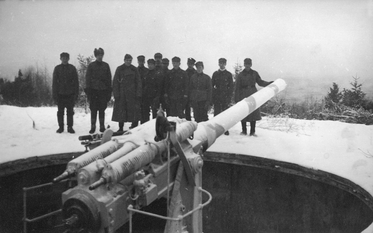

Re: Пушки Канэ 6-дм. и иже с ними [сообщение #63352 является ответом на сообщение #2386] вт, 26 сентября 2023 15:54 Переход к предыдущему сообщенияПереход к следующему сообщения
Сообщений: 419
А вот вопрос - имеется вот такая фотография:
index.php?t=getfile&id=34919&private=0
Предположительно, это один из островов Ладоги, конец 30-х гг. Вопрос о типе орудия - это 6 дм Канэ? Или Канэ какого-то другого калибра? Обращает на себя внимание, что орудие без щита, дворик со свесом (т. е. построен не ранее второй половины 30-х гг.), но какого-то маленького диаметра, и внутри дворика не видно ни окон, ни дверей.
Если кто-то знает точную атрибуцию данной фотографии - время, место, тип орудия, - то я буду еще более благодарен.
  • Вложение: 1.jpg
    (Размер: 165.77KB, Загружено 902 раза)
[Обновления: вт, 26 сентября 2023 15:59]
Re: Пушки Канэ 6-дм. и иже с ними [сообщение #63353 является ответом на сообщение #63352] вт, 26 сентября 2023 18:54 Переход к предыдущему сообщенияПереход к следующему сообщения
Сообщений: 419
Вопрос снимается - это действительно 6 дм Канэ, но не острове, а на батарее Вахтиниеми на западном берегу Ладоги. Снимок № 69879 на sa-kuva. Вот дата не указана, так что об этом можно только гадать.
