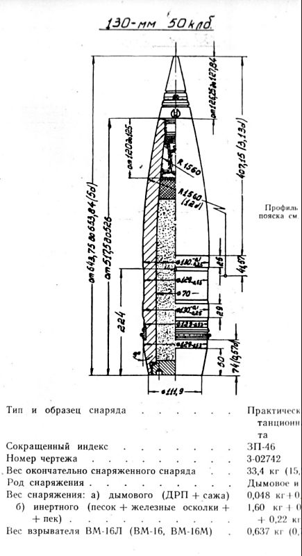

Доброго времени, господа.

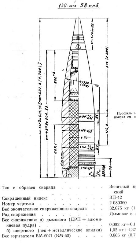

Не богат ли кто нибудь фото и чертежами боеприпасов для Б13 во внятных ракурсах. Снаряды, полузаряды, укупорки, ящики. Нужно смоделировать, а в сети материала нет... Желательно с размерми конечно.
Благодарю.

Вот такой есть.
  • Вложение: IMG_0572-1.jpg
    (Размер: 150.84KB, Загружено 270 раз)
[Обновления: пн, 05 апреля 2021 20:46]
Re: Пушка Б-13 [сообщение #60903 является ответом на сообщение #60902] пн, 05 апреля 2021 20:55 Переход к предыдущему сообщенияПереход к следующему сообщения
temish
Сообщений: 15
Зарегистрирован: мая 2020
Благодарю! ОФ нашелся.
ЗП 42 и ЗП 46 нашел, Это не к этой артсистеме, интересно. В перечне ЗП снарядов не увидел.

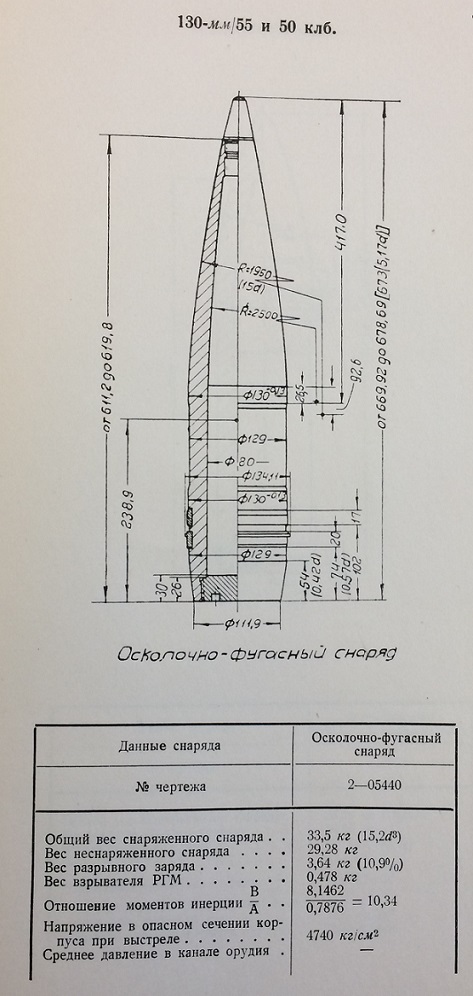

Сообщений: 396

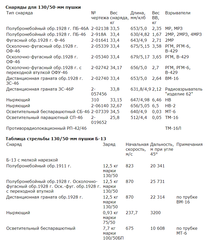

https://d.radikal.ru/d28/2104/ac/afe41d0a6112.jpg

Re: Пушка Б-13 [сообщение #60908 является ответом на сообщение #60903] вт, 06 апреля 2021 06:53 Переход к предыдущему сообщенияПереход к следующему сообщения
temish писал(а) пн, 05 апреля 2021 17:55
Что значит не к той системе. Какой вопрос был: к Б-13. Было много систем Б-13, соответственно и б/з к ним. И картузного и раздельно-гильзового. И с мелким лейнером (МН) и с НИИ-13. Соответственно системам и назначению были с одним пояском и двумя. Гладкими и фасонными. Тара везде разная. Было на форуме в "Укупорка пороховых зарядов". Если моделировать - тогда под определенный тип Б-13. Например, у коллеги Александрова музейный коллаж. ОФУ-46 практический с картузным зарядом не применялся по комплектации. Изделий было десятки. В РГАВМФ, на их сайте - фонд Р-840. Можно и копии заказать (до 3-х месяцев).

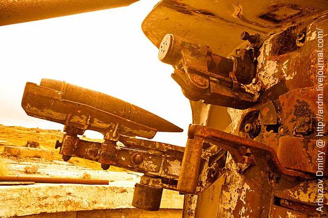

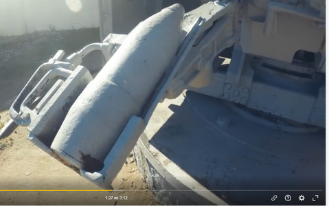

Озодачили коллега. Про разницу в нарезке ствола, я читал конечно. Не знаю верно ли я понял, что стволы составные и моноблоки как раз и отличались нарезами?
Я собственно пытаюсь строить систему выпусков 39 - 41 года. Пока что ствол поставлен составной. Дальше видно будет. Материала практически нет и увы многое делается на "глаз". Спасибо нашему коллеге Panzerman за скрины модели с разных сторон. Уже хлеб.
На чб фото, система явно ранних выпусков, в старом щите и с трубчатым лотком т.е 38- 41 годы выпуска? Заряд картузный, снаряд с одним пояском.
На цветном, балка неподвижная и лоток послевоенного выпуска. А снаряд такой же, или нет?
на "крупном плане" балка и лоток послевоенные, снаряд фасоный какой то...
Раздельно-гильзовый появился на послевоенных выпусках 45-48?

Re: Пушка Б-13 [сообщение #60913 является ответом на сообщение #60904] вт, 06 апреля 2021 14:37 Переход к предыдущему сообщенияПереход к предыдущему сообщения
temish
Сообщений: 15
Отлично. Благодарю, Вас коллега. Хотя бы в общих чертах понятно как выглядит картуз и снаряд.
